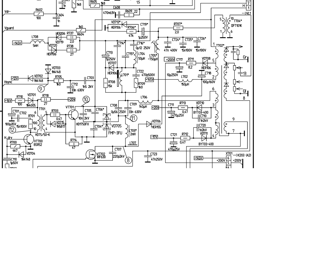

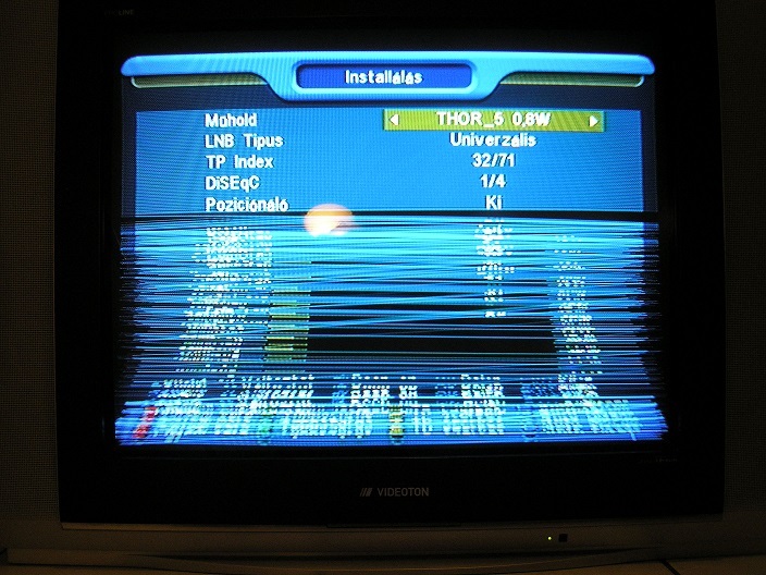

(#) fakezű hozzászólása Aug 28, 2013 /
Videoton C29s11 tipusú TV-n a képernyő kb. fele becsíkozódott. Csatolok egy képet róla, és a TV rajzát.
Ez valamilyen eltérítési gond lesz? Merre kellene a hibát keresni? (esetleg a rajzon megjelölni azt a részt)
(#) eyess válasza fakezű hozzászólására (») Aug 28, 2013 /
Ezt a kört nézd át , hogy minden feszültség annyi e. Az alkatrészeket mérni ellenállásokat kondenzátorokat stb

(#) fakezű válasza eyess hozzászólására (») Aug 28, 2013 /
Melyik kört? Mert nem látok semmilyen mellékletet a hozzászólásodban.
Ja bocs lemaradt
Most már látom.
Hú, hát ez egy elég nagy kör...
Első körben ellenőrizd le , hogy a feszültségek , amik meg vannak jelölve stimmelnek e.Az nem olyan nagy kör.

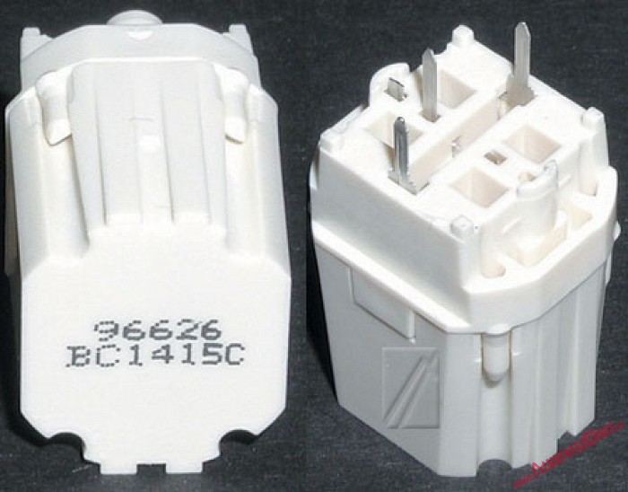

(#) djseed1 hozzászólása Aug 28, 2013 /
Üdv! Én azt szeretném kérdezni, hogy a három kivezetésű PTC-ellenállást be lehet e helyettesíteni a két kivezetésüvel? Képeket mellékeltem! Előre is köszönöm!
(#) kadarist válasza djseed1 hozzászólására (») Aug 28, 2013 /
Nem lehet.
(#) djseed1 válasza kadarist hozzászólására (») Aug 28, 2013 /
Hmmm, affene!

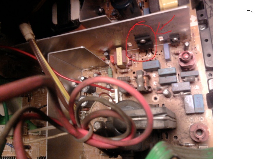

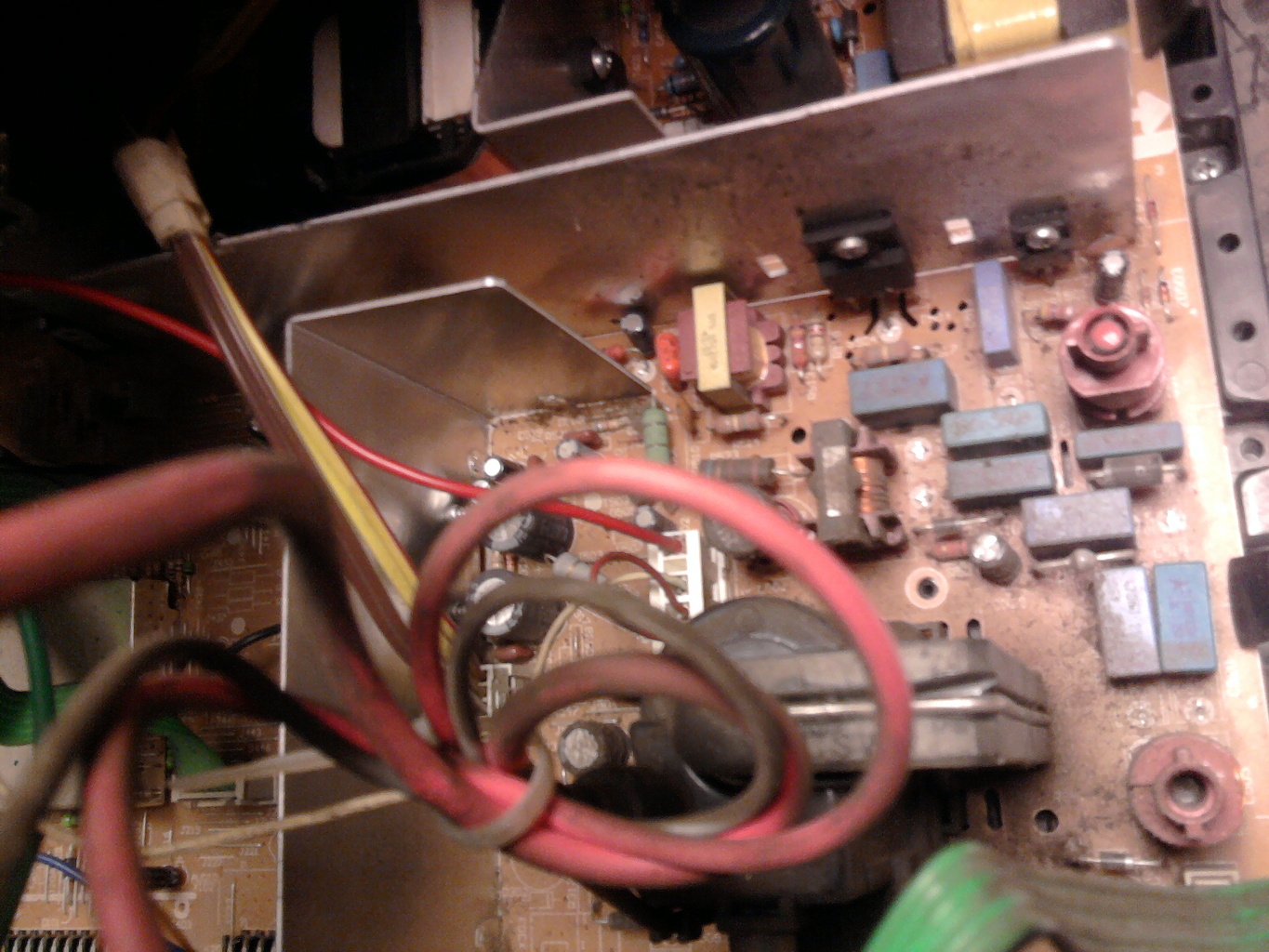

(#) Ancsaaa hozzászólása Aug 28, 2013 /
Hello! van egy hyundai kis tévém és bekapcsolom a piros villog és pittyeg de se kép se hang nincs. mi lehet a baja és meg lehet csinálni házilag??
(#) djseed1 válasza Ancsaaa hozzászólására (») Aug 28, 2013 /
Üdv! Valószinüleg a sorvégtranzisztor adta meg magát!
(#) Ancsaaa válasza djseed1 hozzászólására (») Aug 28, 2013 /
és az kb merre találom?? ki lehet cserélni?
és van még egy hyundai az meg bekapcsolom és egyből ki is kapcsol azt érdemes megcsinálni? köszi a válaszod
Ha tudsz egy képet feltölteni a TV paneljéről, megmutatom hogy hol van! A hyundai-al kapcsolatban pedig, szerintem megér annyiz hogy belenézz! Először forrasztási hibát keress, vagy púpos kondikat stb!
Üdv! Ha mérnem múltival a 3 kivezetésű PTC-t, akkor milyen értékeket kell hogy kapjak? Merthogy kiszedtem a TV-ből, szétszedtem és a két kis karika valami van benne! Abból a nagyobbik el volt törve plussz megégve! Szétszedtem a két kivezetésü fajtát, és abban találtam pont ugyanolyan méretű épp karikát! Azt beletettem, de még nem próbálom ki! Mértem, az 1-2 lábak között kb 2-2,5kohm, a 2-3 lábakon pedig 18ohm! Ez így jó?
Próbáld ki, úgy, legfeljebb nem lesz teljesen jó a lemágnesezés.
hello itt a kis tévének a képe!
meg ez is
Kb ő lessz az, de jó lenne egy kapcsolási rajz is! Mi a TV pontos száma?

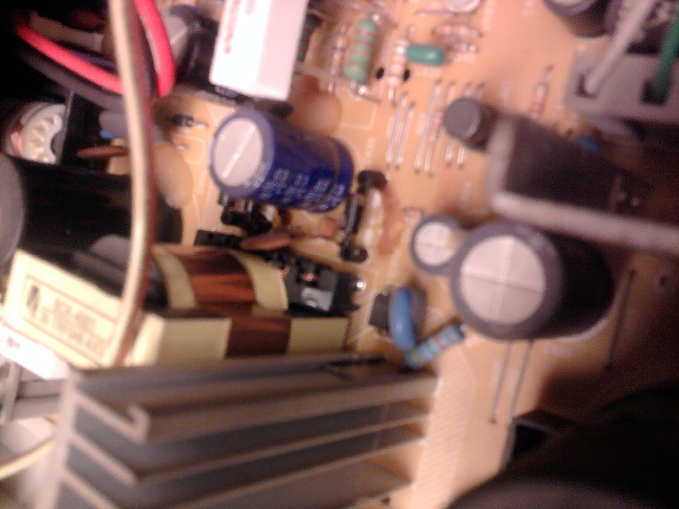

(#) Ancsaaa hozzászólása Aug 29, 2013 /
hello! Egyedül multimérőnk nincsen de többi mind van! néztem a kondit az nem púpos meg nincsen elégve ott a forrasztása az ic nél sem,de viszont nézd meg ezen a képen olyan barnás színű az lenne a gond vele vajon??
