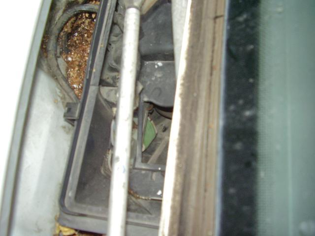

Sziasztok! Opel Astra f 1.6 16v (x16xel) (99es évjárat). A fűtésen csak max fokozaton vagyis 4es fokozatban megy, gondolom fűtőmotor ellenállás a gond. De inkább az lenne a kérdésem, hogy hogyan tudnám legkönyebben kiszerelni? Ha esetleg valaki egy pontos folyamatot letudna nekem írni hogy mivel kezdjem hogy ne szedjem szétt az egész autót megköszönném. Köszi előre is a segítséget!

A pollenszűrő alatt van ugyebár ez az ellenállás. A fűtőventillátor előtétellenállása szemből nézve a motortér jobb oldalán van az ablaktörlő alatti műanyag burkolat alatt. 2 csavar rögzíti és eléggé nagy művészet elsőre gyorsan kiszerelni. A képen ugyebár a zöld alkatrész. De mielőtt kicseréled egy másikra: vannak olyan darabok amin van ráépített hőbiztosíték. Nézd meg lehet csak az ment ki. Ha ez a gond és cseréled akkor forrasztáskor nagyon vigyázz nehogy aközben tönkremenjen az új alkatrész.
(#) taki94 válasza sprofan hozzászólására (») Szept 13, 2013 /
Rendben! Köszönöm szépen, remélem sikerülni fog onnan kiműteni
