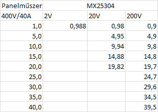

(#) ktamas66 válasza Attila86 hozzászólására (») Szept 13, 2013 /
Ezt mondom és is. A digitmultinak sem lehet hinni.
Itt van egy mérés. A belső feszeket nem is mértem, így is látszik hogy nincs nagy hiba (tekerhettem volna még a trimmert).
(Kellene az új sw a pontosabb méréshez.)

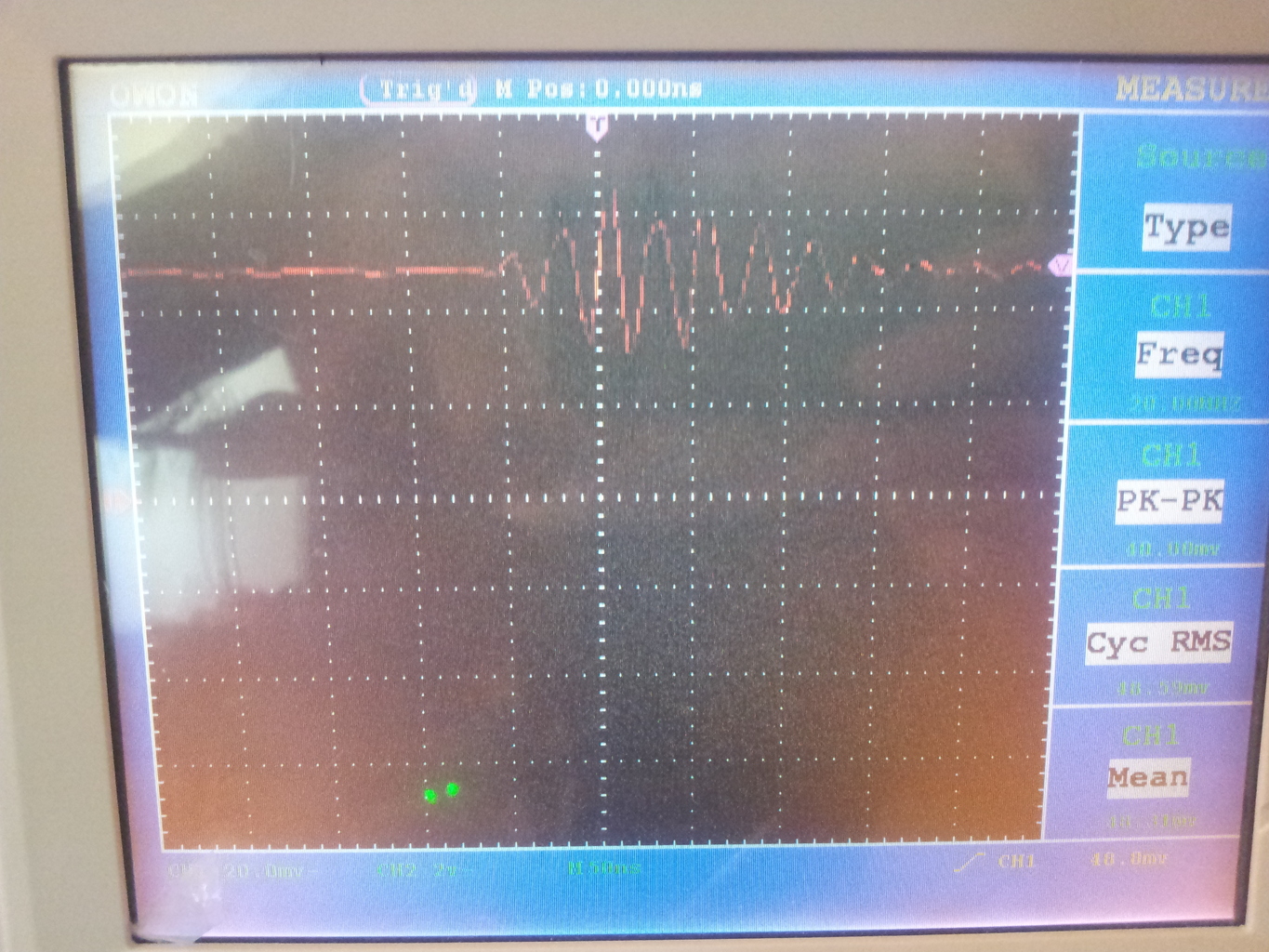

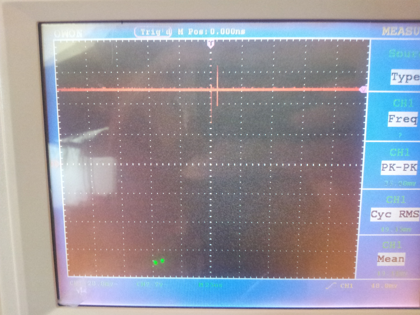

(#) pz87 válasza pz87 hozzászólására (») Szept 13, 2013 /
Összehasonlítottam a két tápot. Lézer áramgenerátor után 0,1Ohm-os söntön ezeket látom szkópon, áram 0,5A. Az első két kép a te tápod a második kettő egy egyszerű gyári kapcsitáp amit eddig használtam.
Azért látszik a különbség. A gyári tápon akárhogy állítottam csak 0 időpillanatban van olyan tüske, a tiédnél ismétlődik. Szóval ezt úgy néz ki hanyagolom majd lézerekhez.
Többi mérésnek még most látok neki.
A hozzászólás módosítva: Szept 13, 2013
(#) Attila86 válasza pz87 hozzászólására (») Szept 13, 2013 /
Nagy különbség azért nincs. Annyi hogy a másik táp más frekvencián jár, illetve ha széthúzod a tüskét akkor a gyári tápé egyszerű lecsengő szinusz, a labortápomén pedig egyértelműen látszik hogy modulálva van a lecsengő szinusz.

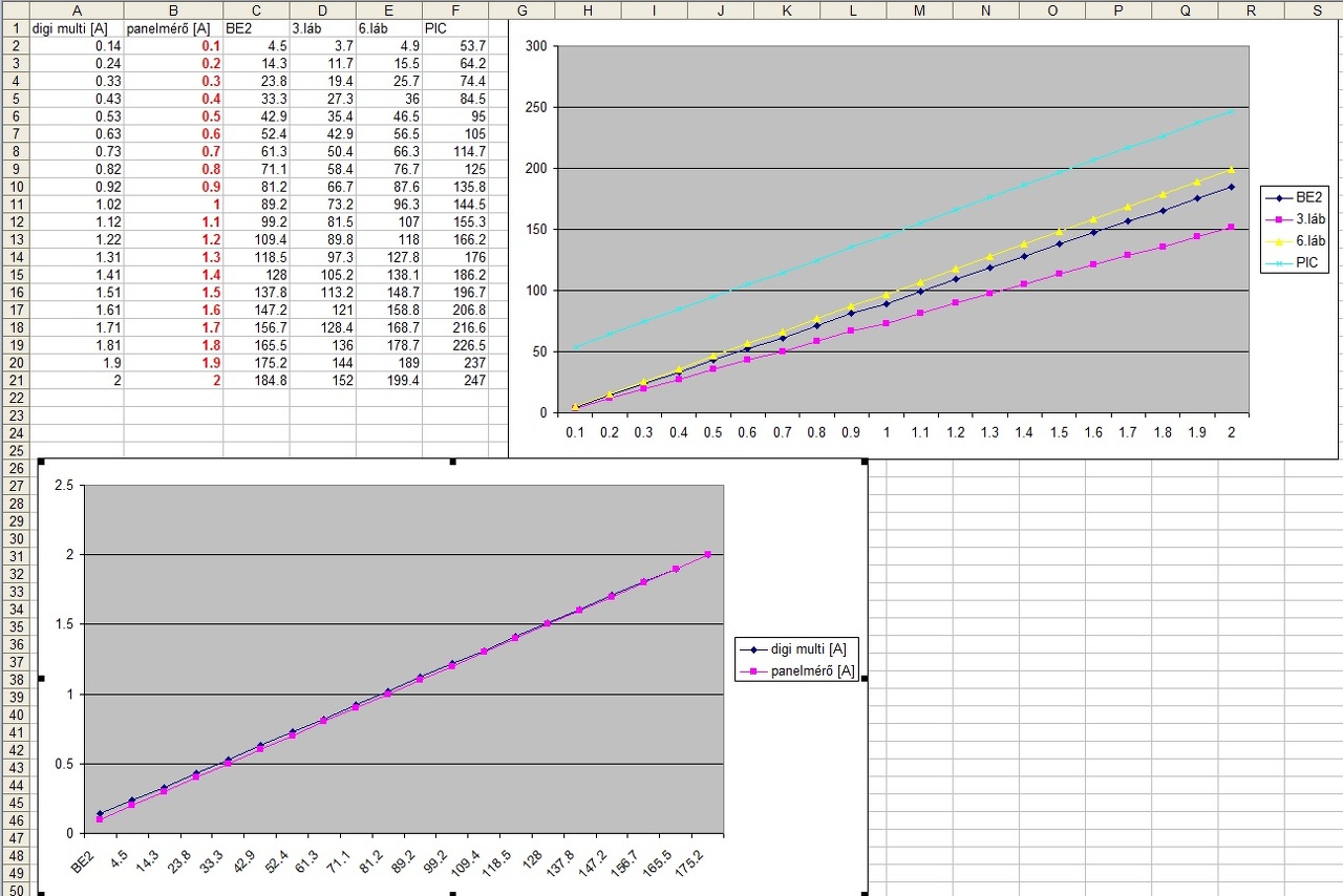

(#) pz87 hozzászólása Szept 13, 2013 /
Végeztem a panelmérő mérésével és szerintem azon semmi hiba.
Mérést úgy végeztem, hogy egy multival árammérésben állítottam az áramot 0,1A-enként és másik multival pedig mértem a panelmérő különböző pontjait. Közvetlen a BE2 pontot, az OP07 3. bemeneti lábát, a 6. kimenetit és a PIC 2. lábát.
Csatoltam az eredményeket. Annyi még hozzá tartozik, hogy 2mV-ot esik a labortápról jövő áram jel ha rádugom a panelmérőre, de ez lineáris ugyan annyit esik 0,1A-n mint 3A-en.
2A- nél átfordul és ahogy nő az áram a panelmérő többet mér a multinál.
Nincs ötletem, hogy mi lehet talán annyi, hogy azokat a tüskéket nem érzékeli a multi, és ugye ahogy nő az áram nő a frekvencia és egyre több tüske lesz ezáltal nő az effektív feszültség amit mér a panelmérő. Jobb magyarázatot nem tudok.

(#) Ge Lee válasza pz87 hozzászólására (») Szept 13, 2013 /
Ne így hasonlítsd össze, hanem DC-vel, mondjuk egy akkuról. Egyszer én is belefutottam egy ilyen csoda PIC-es feszmérőbe (nem erről van szó), az ugyanezt csinálta. Ha beállítottam hogy 15V-on pontos legyen, akkor alatta egyre kevesebbet mért, felette meg egyre többet (vagy fordítva, már nem emlékszem). Az DC esetén is ugyanúgy csalt, 3 féle műszerrel összehasonlítva is, pedig ott semmilyen tüske nem zavarta meg a mérést.
