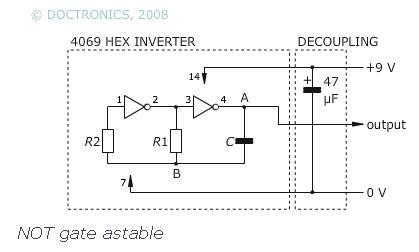

Lehet esetleg baj egy olyan órajel-generátorral, amilyet mellékelek? R1=50 kohm R2=500 kohm C=1 uF 74HC00 NAND kapukat használok inverterként.
Amit proli007 írt és még a táp szűretlensége.

Az órajelet előállító oszcillátor, és a kimenete közé illenék még egy elválasztó invertert is betenni. Ennek a kimenetén is meg kellene lennie az órajelnek. Az is baj hogy a szinkron számlálók több bemenete változó terhelésű.
- Elvileg jónak kellene lenni. De hogy biztos legyél a felfutás dolgodba, tegyél még egy invertert a generátor és a számláló közé. - 30másodperc pedig vagy szakadásra utal, vagy a kimenetek túlterhelésére. Vagy is vagy feltöltődik egy kondi igenagy ellenálláson keresztül, vagy "elmelegszik" valami. Némely eszköznél, ahol nincs külön meghajtó áramkör a kimeneten, visszahat a kimenet terhelése a működésre. - A táp "szűretlensége".. Vagy nincs 100nF az IC tápján és a kimenet "rángatása" visszahat az órajelre vagy magára a számlálóra, vagy esetleg úgy szűretlen a táp, hogy a hálózati feszültség "belelóg a tápba". Vagy is az alkalmazott pufferkondi a tápban kevés, vagy a stabi előtt nincs meg a kb. 2V tartalék feszültség. üdv!

Igen erre, egy oszcillátort nem illik terhelni, pláne nem változó terheléssel.

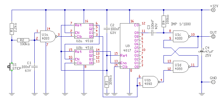

Olyan számláló áramkört szeretnék ami 100 záró nyitó impulzust kap egy reléről és minden ilyen századik impulzusra ad ki egy impulzust pl 12 voltot a kimenetén rövid időre. Előre is köszönöm a segítségeteket.
Kapcsolj sorba 2db 4017 -et és a második ic kimenetére tegyél egy 555 öt monostabil beállításban és már készen is van a számlálód , vagy akár egy 8 lábú piccel is megoldható a dolog de ez( amolyan ágyúval-verébre effektus
) A hozzászólás módosítva: Szept 24, 2013
Hello Jóember! Holnap 99-re fogod kérni, majd 98-ra?
![]() Ott van az 1000-ig számláló kapcsolás, az U3 14-es lábát átteszed az U2 3-as lábára,és kész is vagy. üdv!
De azt is megírhattad volna, mit működtessen és mennyi időre, mert a "rövid idő" tág fogalom. ez amit rajzoltam neked, az 1000 és 1001-edik impulzus közötti időben ad ki jelet. Semmi gond azzal, hogy mint ahogy Kaqkk írja, monostabil multi legyen benne, de az időt, és a terhelést ismerni kell. Különben mit ajánljanak a népek?.. (Nem lehet, hogy ez is valami "lánc olajozós szerkezet" lesz? mert olyant már "készítettünk" valaha.) üdv!
