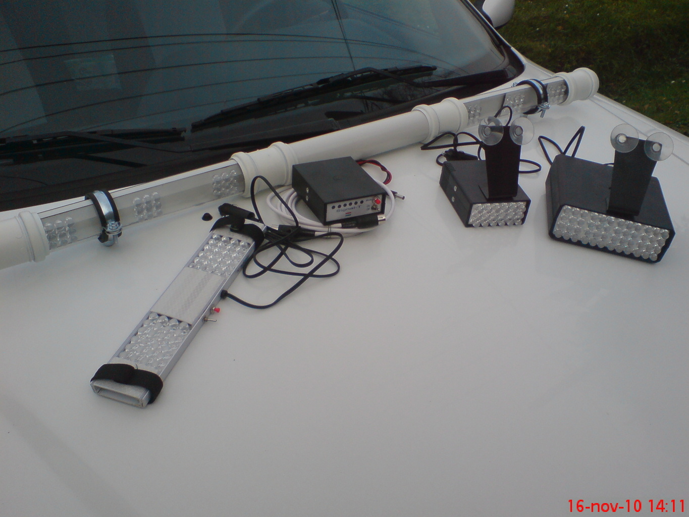

Megoldásom az volt, hogy fogtam egy darab műanyagot (vagy inkább a műszerdoboz egyik oldalát) a ledek elrendezését papírra kinyomtattam a műanyaglapra ráragasztottam a lyukakat kifúrtam aztán beültettem a ledeket és a ledek lábait lehajtogatva alakítottam ki az áramkört. A 24 ledet soros párhuzamos rendszerben kötöttem és 100 Ohm-os ellenállást is beiktattam. A próbadarab problémamentesen évek óta üzemel, melegedés vagy meghibásodás nélkül. Holnapra lefényképezem a panelemet hátulról. Addig is itt az arzenálom A hozzászólás módosítva: Márc 19, 2013
Szep gyujtemeny!
Az a (maszek)fenyhid, nagyon tetszik! ![]() S latom hasznalod is oket, ahol torveny is szabalyoza birtoklasuk.
