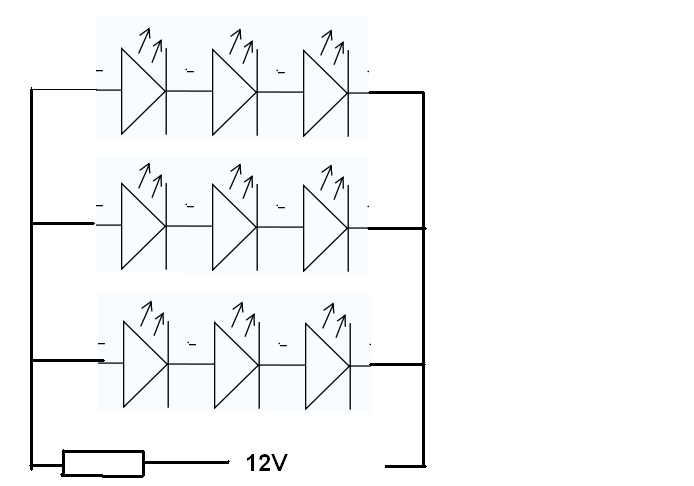

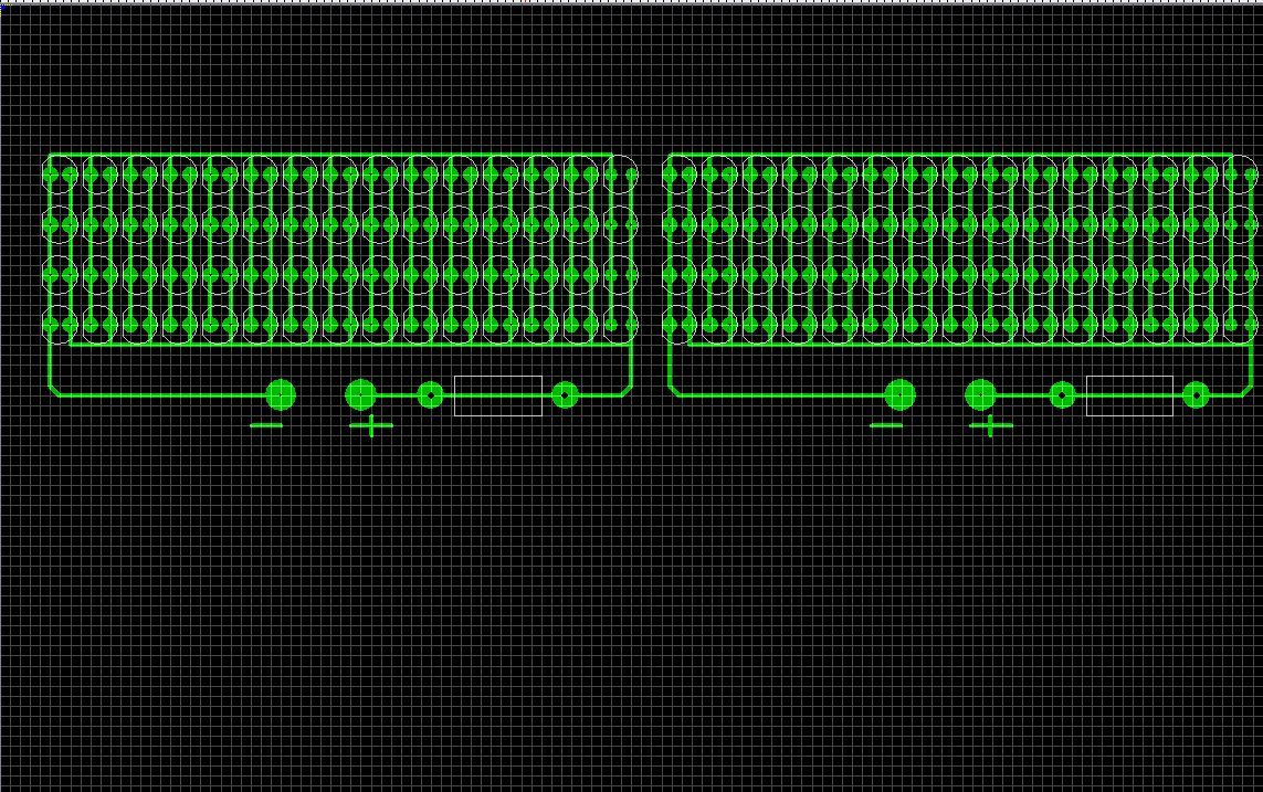

Szia Ghost a meghajtó az 2x 12v 5A (60W) amugy hogy értetted hogy kössem vegyesen? ezt nem igazán értettem
Amugy azt számoltam hogy 4x15 ledre az előtét ellenálás igy 10 Ohm lenne. ha jól számoltam persze.
Tápfeszültség: 12 V
LED nyitófeszültsége: 3.7 V
LED-ek száma: 60 db
LED-en átfolyó áram: 15 mA
és ez jött ki:
Számított ellenállás: 9.22 Ohm
Szabvány ellenállás: 10 Ohm
Ellenállás min. teljesítmény: 8.1 W
remélem jól számolt a program
Amugy raktam ide sima képpel is ahogy mondtad
(#) Ghoost válasza bzumi hozzászólására (») Márc 19, 2013 /
Szia !
A 60db LED 15mA-el szamolva 900mA-t vesz fel,
S a szamitott ellenallas erteke -helyesen- 9.22Ohm.
„...hogy értetted hogy kössem vegyesen...”
Mondjuk koss 3-3db-ot sorba, majd ezen 3as csoportokat parhuzamosan.
Igy az ossz aramfelvetel 300mA lesz, es 0.9V-t kell eldisszipalni.
R=3Ohm
P=0.27W tehat egy 0.5W-os ellenallassal megoldhato.
(#) bzumi válasza Ghoost hozzászólására (») Márc 19, 2013 /
Értem már mire gondoltál akkor átrajzolom az egészet
(#) _JANI_ válasza bzumi hozzászólására (») Márc 19, 2013 /
A "Sok lúd disznót gőz" elvvel mi a helyzet? Inkább sok kis ellenálláson kellene "elfűteni" a fölös energiát, mintsem egy nagyon... ( "Gondolom én... " : Hofi Géza. )

(#) bzumi válasza Fonyod21 hozzászólására (») Márc 20, 2013 /
Fonyod, neked hogy jött ki 24 ledre 100 Ohmom ellenálás, mikor nekem jött ki 60 ledre csak 10 Ohm . ezt kezdem nemérteni.. lassan arra gondolok hogy mindenki ugy csinálja hogy: ( ááhh, most ez van a fiókomba és berakom biztos jó ez is) alapon? vagy akkor hogy? amugy tényleg nagyon szép az arzenálod, gratulálok hozzá, nekem nagyon tettszik
(#) Ghoost válasza bzumi hozzászólására (») Márc 20, 2013 /
„...hogy jött ki 24 ledre 100 Ωom ellenálás, mikor nekem jött ki 60 ledre csak 10 Ω...”
Mondjuk vett 3db 3.3V nyitofeszultsegu ledet es sorba kototte oket es a 100 Ohm-os ellenallast is. Igy nyugodtan csatlakoztathatja a 12VDC-re, mert a sorostag mindegyiken
21mA aram fog folyni.
S ezen sorositott egysegek vannak utanna parhuzamba kotve.
Peldaul.......
A hozzászólás módosítva: Márc 20, 2013
(#) bzumi válasza Ghoost hozzászólására (») Márc 20, 2013 /
Jajj... valóban igazad van Ghost,, jobban elolvastam a dolgot és rájöttem magam is hogy hülyeséget írtam bocsánat figyelmetlen voltan teljesen másként kell értékelni a soros és a párhuzamos értékeket
(#) bzumi hozzászólása Márc 27, 2013 /
Sziasztok Végre elkészült az én villogóm is gondoltam rakok ki egy kis videót róla
Az egészre amit ráfordítottam 2780Forint. 2x48 led. Ám Ghoost köszi a tippet a vegyeskötésre ugy gyártottam le a dolgot
