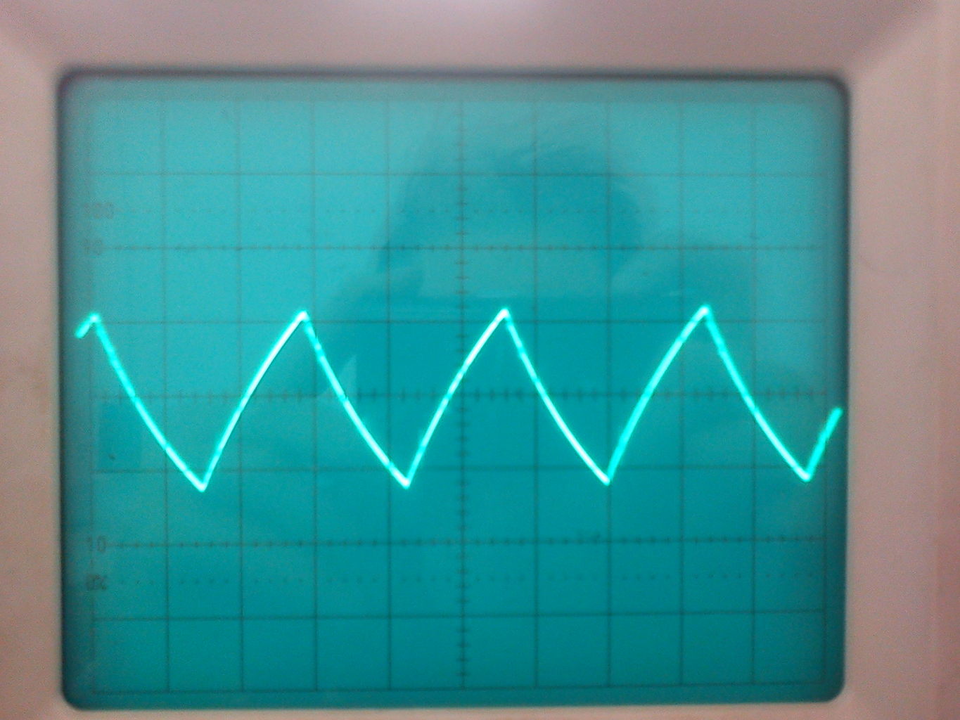

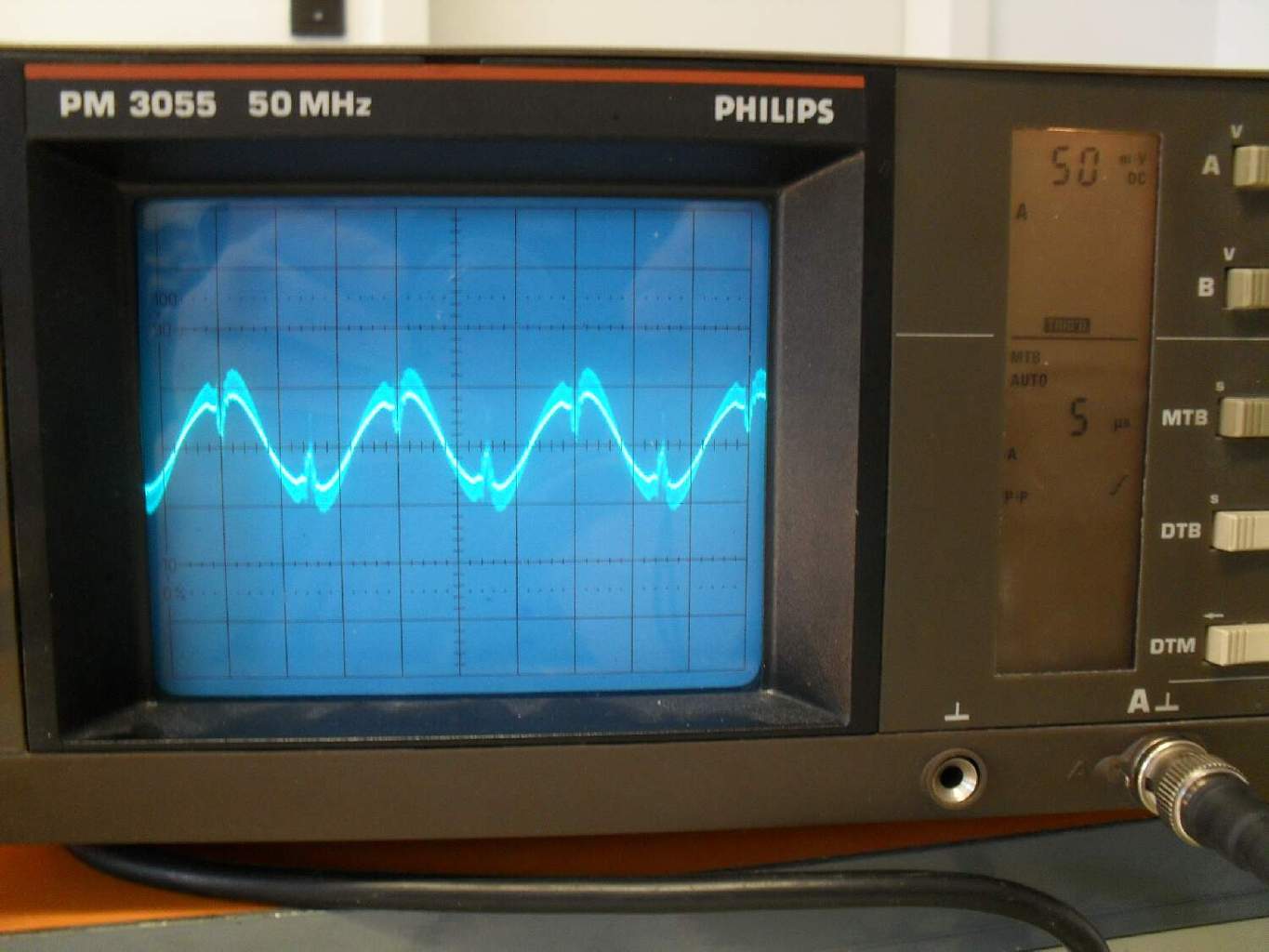

Sziasztok! Elkészültem Cimopata rezonáns tápjával. Maga a táp tökéletesen működik, annyit változtattam, hogy a P1 potival soros R5 ellenállást (10K) 6,8K-ra cseréltem, mert nem tudtam teljesen beállítani a lehető legszinuszosabb áramot, kicsit feljebb kellett menni a frekivel. Most kb.: 74KHz-en működik a táp, a kimeneten 2x37V DC van terheletlenül, ami 2,3A terhelés mellett visszaesik 2x35,2V-ra (160W). Ez így teljesen jó nekem, csak normális melegedés észlelhető a rendszeren.
Azonban a túláram védelmet nem tudtam működésre bírni. 3,5A terhelés mellett is hiába tekergettem a P2 potit az IC nem kapcsolt le. Az áramváltó szekunderén a dióda után mért egyenfeszültség, 2,5A terhelés mellett (kb.:180W) 130mV. Vajon miért csak ennyi?
Egy véletlen zárlat is besikeredett, egy vékony vezeték a szekunderen elfröccsent, de a védelmet ez sem érdekelte. Szerencsére semmi se károsodott.
Esetleg valami ötlet a képek alapján?
(#) lorylaci válasza metabo123 hozzászólására (») Okt 15, 2013 / 1
Mennyi a trafó szórt induktivitása és mennyi a rezonáns kondi?
Hát ez nagyon ronda szkópábra. A küldött képek nagyon rossz kapcsolásról árulkodna, olyan durva tüske van ott, hogy csak na. Ez még közel sincs kész.
A következő szkóp ábrákra lenne szükség: félhíd és az alsó FET gateje, ah két csatis a szkóp, akkor a kettő egyszerre. (leválasztó trafó kell)
Az áramváltó hány menetes, a szekunder ellenállása mekkora?
A megfelelő rövidzárvédelemhez először a rezonáns kört kell belőnei. Az nyújta a rezonáns kondikon lévő diódákkal együtt az elsődleges védelmet (az áram felfutási és lefutási sebességét korlátozzák). Utána jön a következő lépcső.
(#) metabo123 válasza lorylaci hozzászólására (») Okt 15, 2013 /
A trafó szórt induktivitása 58uH, 47nF a rezonáns kondi értéke. (Hát igen, a tüskék engem is aggasztanak).
Sajnos nem csináltam fotókat a fetek gate-ről (egyenlőre nem is tudom pótolni), kétcsatornás szkóppal mértem és tökéletesen olyan, mint amilyet Cimó cikkében láthatunk, 1.b. teszt.
Az áramváltó is a cikkben leírtak szerinti 1/18 menet, rajta a 33ohm.
Na hát nekem 58uH-vel és 47nF-dal 96kHz jön ki, így nem csoda a dolog, hogy nem jó 74kHz-en. Ajánlom növeld meg a rezonáns kondi értékét, mondjuk 2x47nF (68kHz) vagy 2x33nF (81kHz), csak mert a 96kHz az IR2153 határán van (ekkor már olyan angy a holtidő, hogy a mágnesező induktivitás árama megfordul, és keménykapcsolás lesz, szerintem ez csinálja a szép kis tüskéket)
Ez az első, a rezonáns kör beállítása. Ez mindennek az alapja. Először ezt tedd rendbe, utána folytatjuk, ok?
Akkor azt mondod, hogy a jelenleg bentlévő 47nF mellé párhuzamosan forrasszak még egy 47nanosat (alóra és felőre is)? Ezt követően ismét jelvizsgálat a 33 ohm-oson?
Rakj be.
Ezt követően gate és félhíd fesz vizsgálata szkóppal. Mondom először rezonáns kört nézünk. Az áramváltó még eléggé sötétben tapogatózás lenne.

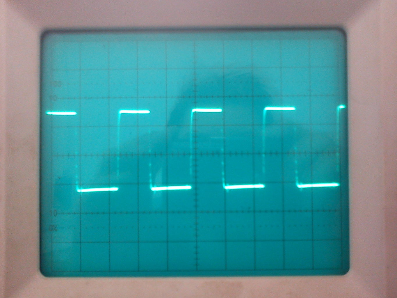

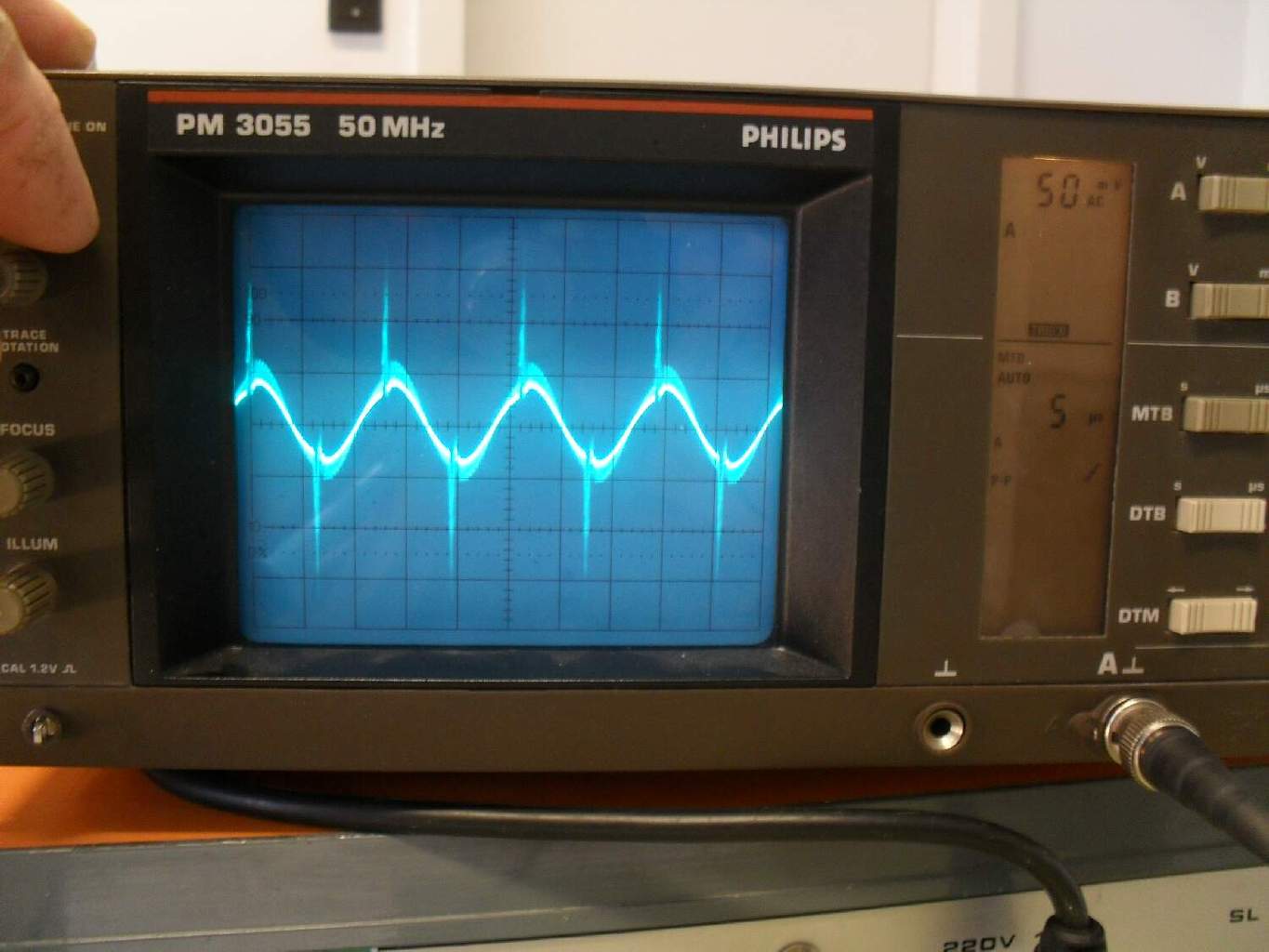

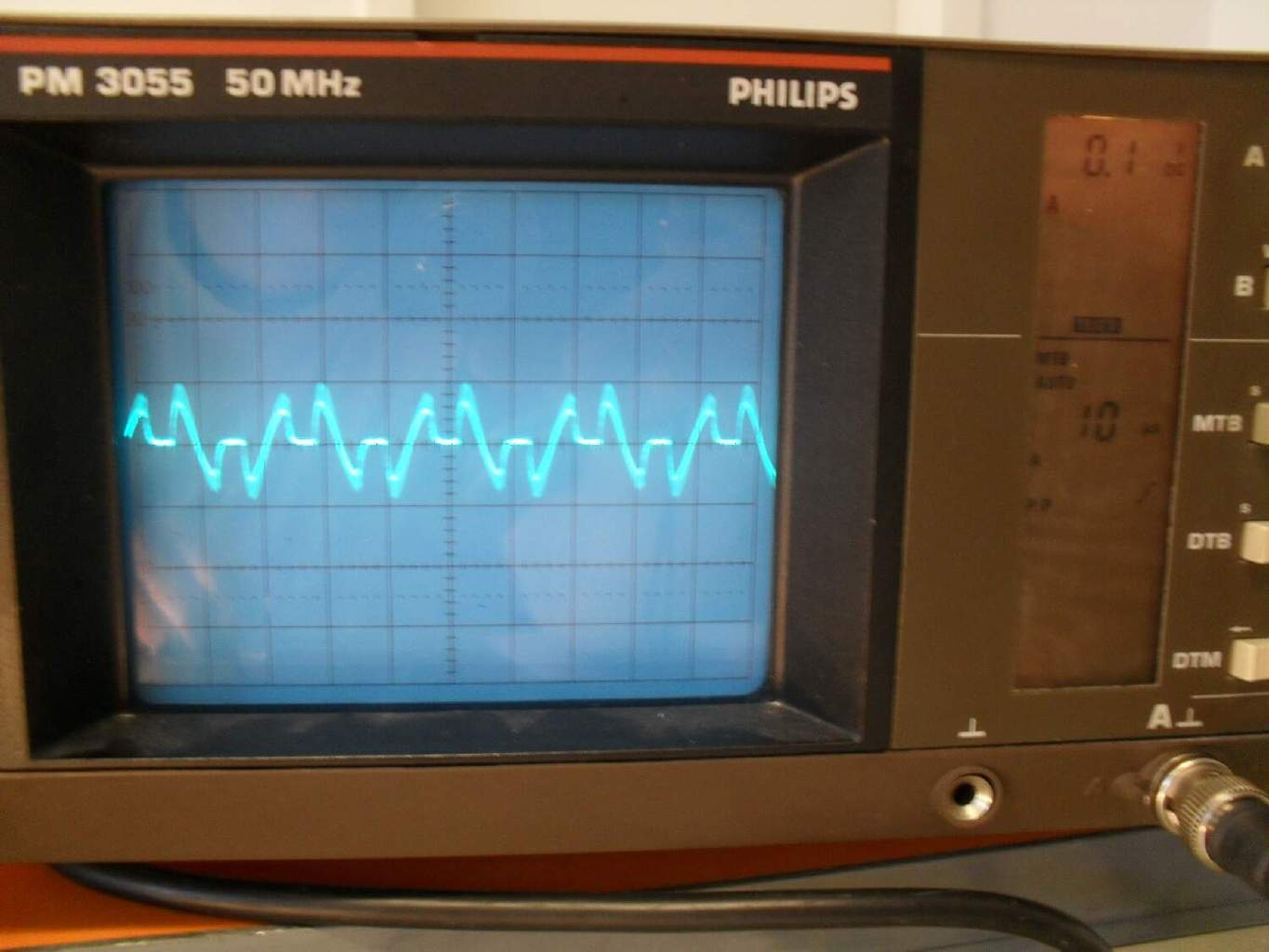

(#) metabo123 válasza lorylaci hozzászólására (») Okt 16, 2013 /
Csináltam fotókat. Sajnos most csak egycsatornás szkópot tudtam használni.
Terheletlen szekundernél mérve:
1_foto: IC 3. láb (frekvencia 78KHz, R5-P1 eredője 8,2Kohm)
2_foto: IC 3. láb (a tüske akkor tűnik el, ha frekit lejjebb viszem kb.: 40KHz-re)
3_foto: alsó FET gate
4_foto: felső FET gate
5_foto: félhíd (primer tekercs)
Terhelt szekunder esetén:
6_foto: alsó FET gate
7_foto: felső FET gate
8_foto: félhíd (primer tekercs)
Elnézést, ha egyszerre túl sok fotot tettem fel.
