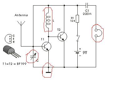

Sziasztok nagyon szeretnék egy fm rádió vevőt késziteni ebben kérnem segitségeteket.Amit beraktam képet azon kijelöltem piros karikába amiknek nem tudom a nevét légyszives segitsen valaki ,jah és hova megy rá a hangszóró?
(#) vargaf válasza krisztian990621 hozzászólására (») Nov 21, 2013 /
A C az forgókondenzátor, az L az tekercs ( induktivitás ), az elem negatív oldalán a testpont van jelölve. Hangszóró nem megy rá, mert az utolsó számodra ismeretlen alkatrész az fejhallgató.

(#) pucuka válasza krisztian990621 hozzászólására (») Nov 21, 2013 /
Ha érdekel a téma, keresd meg a topikját.
Ez a kapcsolás pedig nem tudom mi. Ez minden, csak nem FM vevő. A kapcsolás sem működhet, a hangoláshoz nincs benne rezgőkör.
A pirossal bekarikázott forgókondenzátorral párhuzamosan kellene lennie egy induktivitásnak. Az sem az igazi dolog, hogy a tranzisztorok bázisai össze vannak kötve a kollektorokkal, egyenáramú munkapont mint olyan, nincs, pontosabban a tranzisztor teljesen nyitott, így nem csinál semmit.
A hangszóró helyett fejhallgatót karikáztad be pirossal.
Ha pedig még a földelést is bekarikáztad, akkor nem vagyok biztos abban, hogy ismereteid lehetővé teszik egy vevő megépítését, még némi ismereteket kellene szerezned az elektronikus áramkörökről. Egy bármilyen rádióvevő megépítéséhez bővebb, és alaposabb ismeretek szükségesek.
