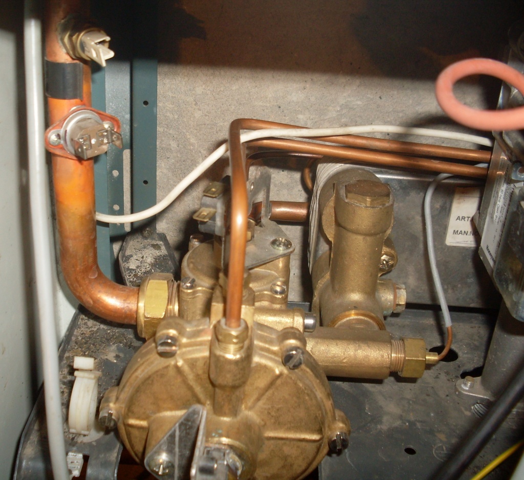

Problémám van egy Westen fi 240 gázkazánnal. Október elején volt kint egy szerelő, aki kitisztította a hőcserélőt, a levegő illetve a füstcsövet. Egy hónapig kifogástalanul működött, viszont a napokban arra lettem figyelmes, hogy nem igazán fűt. A jelenség a következő: elindul a szivattyú, a turbó, begyújt, de a szikráztatást nem hagyja abba, majd pár másodperc múlva elalszik a láng és kezdődik újra. Próbáltam megmozgatni a panelon a csatlakozókat, ez nem segített. A másik dolog, amire figyelmes lettem, hogy nem reagál a vízhőfok állító potméterre. Tehát amikor a vegyes tüzelésű kazánnal befűtök, mondjuk 50 fokos a víz, akkor is begyújt, ha teljesen le van véve a vízhőfok. Próbáltam fordítva bedugni a konnektorba, akkor egy ilyen ciklus után leáll és kigyullad a piros lámpa rajta. Az NTC-t mértem, hidegen kb 11-12kohm, 40 fokos víznél 5,5kohmot mértem. A szerelő telefonon keresztül panelcserét mondott, ami 53000Ft...
Van valakinek ötlete, hogy merre induljak el? Mit mérjek meg?
(#) VIM válasza danodano hozzászólására (») Nov 30, 2013 /
Szia! Lángőr elektródát tisztítsd meg (polírpapírral) és ellenőrizd a beállítási értékeit a használati utasításban leírtak szerint.
(#) danodano válasza VIM hozzászólására (») Nov 30, 2013 /
Megtisztítottam, illetve állítottam is rajta, de még mindig fennáll a hiba. Ki lehet valahogy mérni, hogy jó-e az elektróda? Vagy csak cserélni lehet?
(#) VIM válasza danodano hozzászólására (») Dec 1, 2013 /
Azt megfigyelted, hogy jó helyre adja-e a szikrát, egyáltalán ad-e látható szikrát az elektródán, mert ha nem akkor máshol húzza az ívet ami nem gyújtja be a tűzteret és leáll. Az elektróda alsó csatlakozását is ajánlatos megtisztítani a jobb kontaktus végett, mert ha begyújt a tűztér és csak később alszik ki a láng akkor ionáram hiány miatt alszik ki a láng, ami az elektróda csatlakozási pontjának oxidálódottsága miatt lép fel. A felületüknek fémtisztának kell lennie, mert mikroamperek kell rajtuk érzékelnie a kazán elektronikájának.
(#) danodano válasza VIM hozzászólására (») Dec 1, 2013 /
Van szikra igen. Be is gyújt, ég pár másodpercig, de közben folyamatosan szikráztat. Megtisztítottam mind a két elektródát, csatlakozási pontokat is, de sajnos nem lett jobb. Megpróbáltam felcserélni a kettőt, de ugyan azt csinálja. A kábelt diódavizsgálóval megmértem, nem szakadt.
A hozzászólás módosítva: Dec 1, 2013
A venturi csöves nyomáskapcsolón három szál vezeték van, kék-barna-fekete. A fekete a közös és a kékkel záródnia kell a ventillátor működése közben a barnához pedig nyitnia. Ugyanezek a színek vannak egy mikrokapcsolón is a hidroblokkon amit egy rudazatnak kell működtetnie ha megy a szivattyú de ha nem áll át, az olyan mintha vízhiány lenne és szintén leállás van. A víz nyomással minden rendben?
(#) danodano válasza VIM hozzászólására (») Dec 2, 2013 /

(#) danodano válasza VIM hozzászólására (») Dec 6, 2013 /
Megnéztem a mikrokapcsolókat, működnek. A belsőt működtető kis rúd a szivattyú indulásakor azonnal kijön és kapcsolja is a kapcsolót. Az első mikrokapcsololót működtető viszont nem jön ki. Azt nem írtam, hogy a HMV részét nem használjuk, be sincs kötve. Én úgy gondolom, hogy az első másneskapcsoló akkor működne, hogyha be lenne kötve a HMV és valaki megnyitná a csapot. Jól értelmezem a működését? Amúgy ha az első mikrokapcsolót kézzel működtetem, akkor szépen begyújt, abbahagyja normálisan a szikráztatást is és fel is fűt, viszont ha elengedem akkor elalszik a láng és megint kezdődik a szikráztat, begyullad (folyamatosan szikráztat) majd elalszik ciklus. :/
(#) VIM válasza danodano hozzászólására (») Dec 7, 2013 /
...akkor meg is találtad a rossz alkatrészt, mert kézzel "megerőszakolva" hajlandó csak kapcsolni, az az kontakthibás. Itt a képek között megtalálod a mikrokapcsolóval kapcsolatos dolgokat. Akkor ezen a képen a hátsó mikrokapcsolóval volt a probléma, amire a piros vezetékek csatlakoznak. Ha a konzolt leszereled a kapcsolót le kell róla fúrni a szegecseléseknél és az újat már csavarral tudod majd visszafogatni. (Mikró-ban szokott ilyen típusú kapcsoló előfordulni.)
