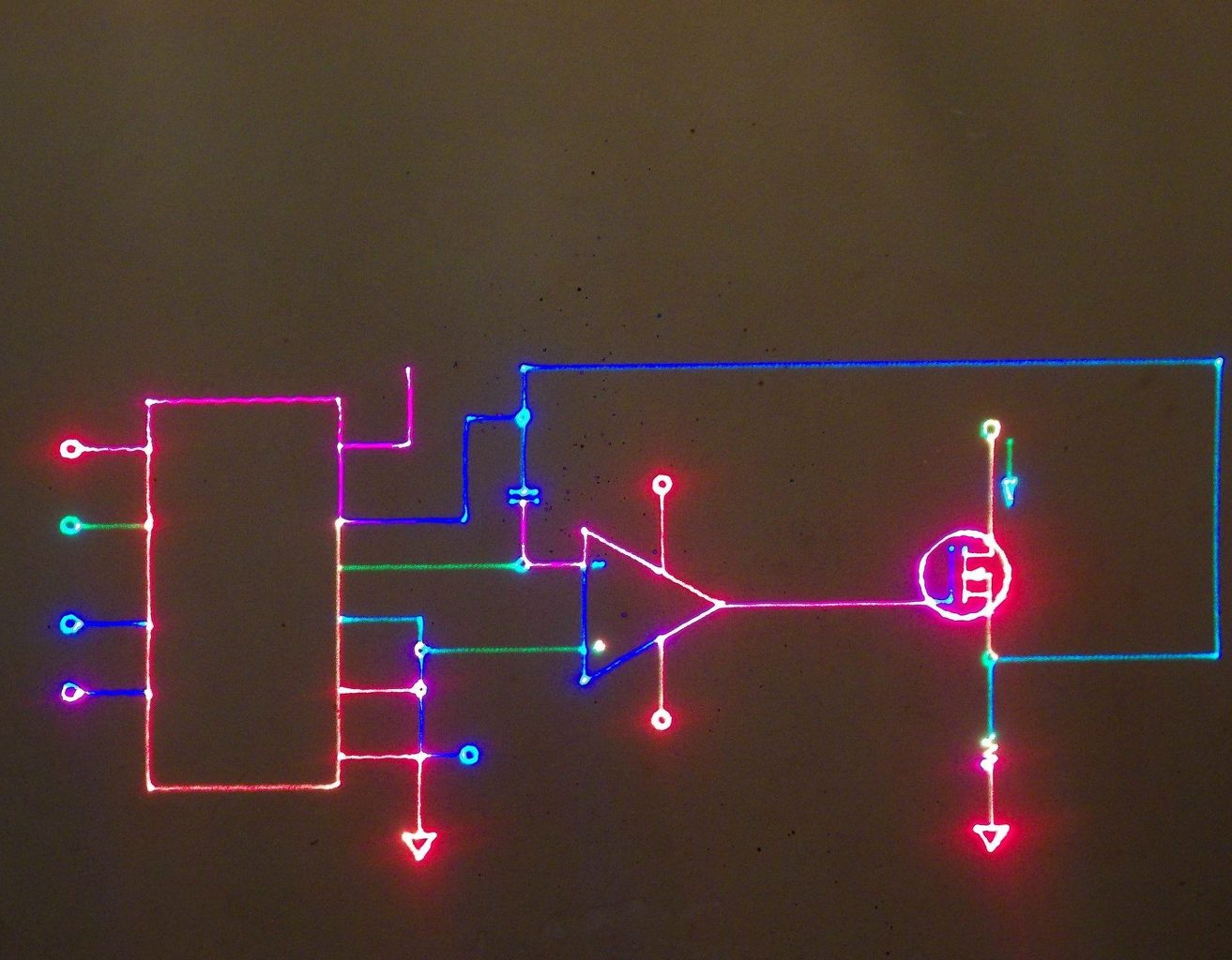

Támadt egy érdekes ötletem,bár egy US beli amatőr lézeres mutatott rá a lehetőségre.
Kapcsolási rajzokat,Áramköröket animációvá varázsolni pl egy szimulációt ,hogy s miként működik az adott kapcsolás. Első körben egy szimulációs progira van szükség,aminek az ablakát rögziteni kell egy képernyő felvevő-rögzitővel,majd a megfelelő programmal konvertálni.Ez utóbbi rendelkezésemre is áll.sokféle képformátumból,videó fileból képes vektoros lézergrafikát késziteni. Hétvégén neki is állok,majd bemutatom az eredményt.

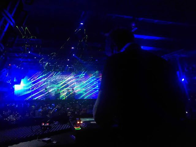

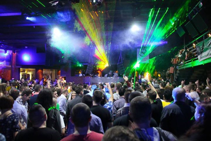

Sziasztok pár Kép a Hétvégi Sing Sing-es Jhon Digweed-en voltak bevetésen a lézerek pontossan 7 db.
A hozzászólás módosítva: Dec 18, 2013
Szépek, szabad tudni milyen szoftvert használsz?
Még Pár kép
Eszt szeretem, s önt belém lelket és kitartást! A hatása, hogy ver minden fényt látványba! (számomra)
![]() Örülök hogy van pár amatőr kolléga akiktől van mit tanulni és köszönet nektek példamutató munkátok, már talán profi szintre lép be, nagyon igyekszek én is hasonló eredményeket elérni. Kár hogy nem lehettem ott
A színeket nagyon szépen behangoltad, ritka az ilyen szép eredmény(ebbe a térségben), kíváncsi vagyok a rendszered összhatására, ami várhatóan elég ütős lehet!
A hozzászólás módosítva: Dec 21, 2013
Szép igényes munka!!! Gratulálok hozzá!

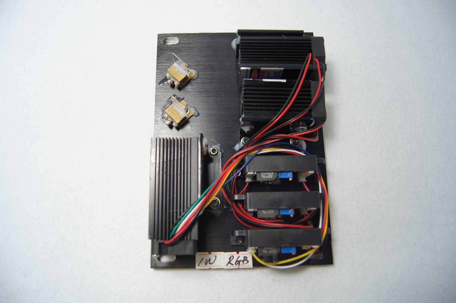

Jelenleg benne vagyok egy lézerprojektor építésbe. Amire szükségem lenne az egy kész RGB lézermodulhoz tápegységre. Az RGB modul össz lézerteljesítménye 1w a három modul össz áramfelvétele 12 volt maximum 2 amper. Nekem egy olyan Stabilizált táp kellene amit kis mértékben tudok esetleg szabályozni mondjuk lemenni 10 voltig és tudjon kb 3 ampert vagy akár többet is a biztonság miatt. Az LM317 meg a 7812 kilőve mert max 1,5 amperig terhelhetők. Előre is köszönöm segítségeteket. Képeket csinálni fogok a készülékről. Ha készen lessz akkor működés közben is. Idézet: „Stabilizált táp...szabályozni ...10 voltig....3 amper....akár többet” LM 2678 S-ADJ LM 338 T LT 1070 CT 5A-os mindegyik Vagy veszel egy 5V@5A kapcsiüzemű tápot azt lehet kb 6.5V-ig felszabályozgtani igy a kék diódádnak is lesz feszültség.De ez az aktiv hűtést már nem fogja birni,ehhez inkább 10A-os smps kellene. Örülök hogy ötletet adtam az egybemodulhoz,márha a képeim alapján vetemedtél a kompakt méretekhez.

Köszönöm a segítséged! Amit kaptam kínából RGB modult az TTL es ezeket át lehet alakítani analógra ? Mert most ott tartok hogy van 3 db analóg áramgenerátorom azokat teszem a lézerekre és az eredetieket csak a hűtésszabályzás miatt hagyom bekötve. Jó lenne ha valahogy az eredeti tápokat lehetne analóg jellel szabályozni. Idézet: „az eredeti tápokat lehetne analóg jellel szabályozni.” Bizonyára a diódák meghajtójára gondolsz.Lehet analóg jelet rákötni,a TTL driver is kezeli 1V felett kapcsol ![]() Szerintem egyszerűen csak forraszd le a diódákat és kösd át a saját áramgenerátoraidra. Csak mielőtt lerovancsolod,mérd meg a diódák áramát. Ha van a modulban peltier,amit igazán kétlek annak is épitesz még egy áramgenerátort pl mint amit mellékeltem és beállitasz pl 20-25C° alaphőmérsékletet vele.Ezt tartani fogja,az NTC elvégzi a visszacsatolást.(A hideg oldalra kell tenni) Nem tudom hogy néz ki a modulod,vagy milyen a meghajtása,de szerintem a fent vázoltak működni fognak.
Mindeközben nem foglalkoztam még túl sokat a dologgal,ameddig jutottam egy hatalmas katyvasz,próbálom optimalizálni a megjelenitést.Ünnepek alatt kicsit több időm lesz rá,remélem jutok is valamire.Elég nehéz a TraceIT programot beállitani,rengeteg a lehetőség hiába a szép előnézeti kép,a valós megjelenités már a galvó rendszer korlátozza.
Nagyjából ilyen a zöldben biztos van peltier mert az infrán a ventillátoron kívül még van négy szál ami kijön belőle.
Akkor a peltier és az érzékelő NTC vezetékeit bekötheted a kapcsolásba majd kipróbálhatod hogy jól működik-e.Javaslom a teszt idejére nem bekötni az infra diódát
![]() 25C° nál alacsonyabbra ne állitsd majd ha beválik. A hőfok szabályzó potit 20kohm-ra kell növelni,vagy az az előtti ellenállást kisebbre. A rajz egy gyári 300mW-os zöld paneljáról másoltam le némi apró módositással igy megfelel a tiedhez is. Miféle diódák vannak azon a modulon?
Az eredeti panelja miért nem jó hőfok szabályzásra ?
mert az már be van kötve nem ? maximum nem tiltja a diódát ha bekrepálna a peltier és a ventilátor. Bár kétlem hogy az ennél úgy működne. Vagy ha más nem az eredeti kimenetére egy szilárdtest relé és meg van oldva a másik panelre ezt a funkciót is át tudom terelni .
Persze,ahogy Neked egyszerűbb.Magam részéről tuti kivágnám azokat a nyákokat és épitenék .De ez én vagyok.
A szilárdtest relét nem igazán értem,de a peltiert egy tranzisztoros áramgenerátor hajtja maga a peltier szerves része annak és adott hőfokra stabilizál.Ha megbontod,kiegészitgeted,a dióda épségét veszélyezteted.
Ha sikerül visszavezetned a panelok kapcsolását,akkor át lehet alakitani analóg jel fogadására.Ez ügyben biztos magad is elboldogulsz.
Feltéve ha nincs kiöntve a nyák ragaccsal.
