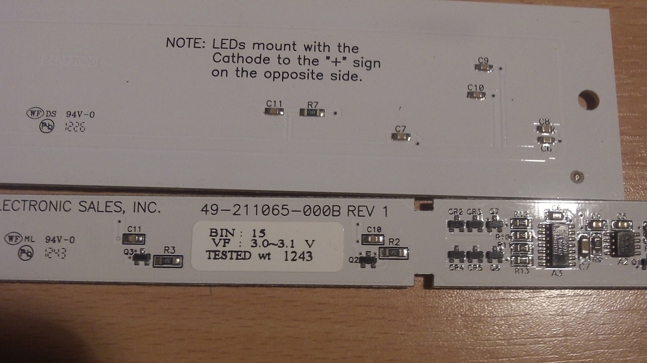

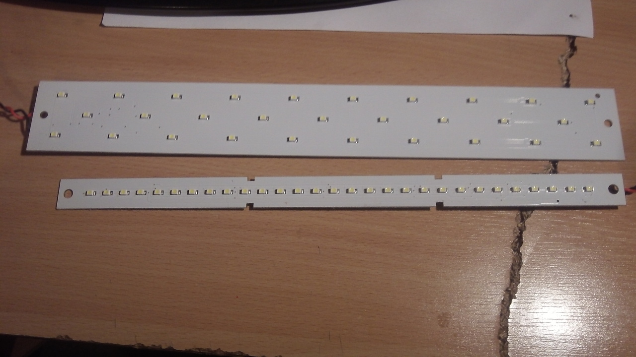

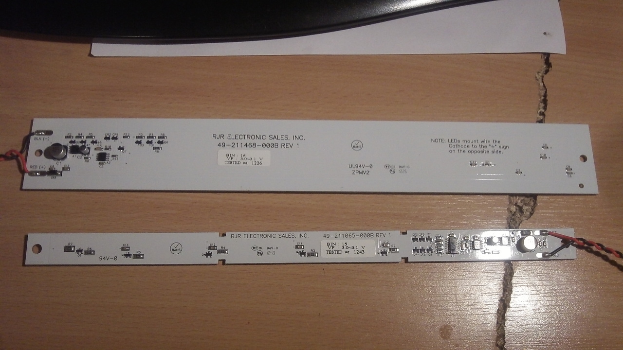

(#) SzT3 hozzászólása Dec 16, 2013 /
Tudom hogy nem teljesen ide tartozik, de nem találok neki jobb topikot mert igaz hogy nem szalag de "lap", ugyhgy talán még ide illik a legjobban!
Van nekem 3 darab ilyen panelom, cseréltem két sörre, gondoltam annyit megér, akivel boltoltam nála műhelyvilágításnak van feltéve, brutál fénye van! Ő 14 voltal hajtja meg de csak azért mert akkora "adaptere" volt otthon!
Szerintetek milyen betáp kell neki? Kell komplett meghajtó vagy elég neki valami fix x volt?
Elvileg szerepel rajta egy 3.0-3.1 v de ránézésre kevésnek tartanám!
Szerk: ő bizonyítandó hogy működik egy akutöltőre tette rá az meghajtotta ugy hogy nappal vakított.
Mindkét tipusu panelon 29 led van

(#) Barret válasza SzT3 hozzászólására (») Dec 16, 2013 /
Nagyon sok alkatrész van a panelon,én azt mondanám rá,hogy beépített áram generátoros!
Ebben az esetben előállítja magának a megfelelő áramot.
Nekem is van áramgenerátoros egységem,simán bírja a 18V-os betápot is.
Ha töltőről lett kipróbálva,az kb 14V-ot ad le.
Tehát 12V-ról állandó üzemet bírnia kell.
(#) SzT3 válasza Barret hozzászólására (») Dec 17, 2013 /
Ezen felbuzdulva meghajtottam egy régi cb táppal 12 volt
Azt már biztosan látom hogy a 29 led 3 csoportba van szedve 9 led kb 70 százalékos fényerővel világított 10 led kb 10 százalékkal 10 pedig éppen hogy észrevehetően jelent meg a chip-en valami derengés!
Akkor ezek szerint neki mehet valami 12 volt 2-3000mA? mert a cb-áp minimum 1300-at ad (akkora eszköz van most rajta aminek annyi a minimum felvétele és stabilan megy!)
Illetve mégegy.... Ha a betápot megszaggatom egy PWM jelgenerátorral akkor a hatás jelentkezni fog a ledeken ugye?

(#) Zsolt50 válasza SzT3 hozzászólására (») Dec 17, 2013 /
Mérted a 12V feszültséget vagy csak ez van ráírva a tápegységre?
A fenti jelenséget attól is produkálhatja, hogy kevés neki s 12V.
Ha kevés a feszültség akkor akár tízezer! mA-es tápot is rakhatsz rá, de nem fog jobban világítani
A hozzászólás módosítva: Dec 17, 2013

(#) SzT3 válasza Zsolt50 hozzászólására (») Dec 17, 2013 /
Kb 4 hónapja lett mérve akkor 12.4 volt....
A töltő pedig amivel hajtva lett 13.7 adott. uhgyhogy tippem szerint is 12 volt kell neki....
De nem tudom keresek, egy 12 v és nagyobb mA tápot és megnézem azzal! jobbat nem tudok..
Akkor az a mai napon is 12,4 V. Ezt akkor mérted amikor a LED világított (össze volt kapcsolva a tápegységgel)?
Feszültség növelése próbához: A tápegységgel sorosan bekötsz egy 1,5V-os elemet és így csatlakoztatod rá a LED-et. 12,4+1,5=13,9V.
Szia Nem terhelés alatt mértem, és most sajnos nem tudom mérni..
Máris nézem ezt az ellem sorba kapcsolást!
Sorba kötöttem vele egy 1,2 voltos ceruza aksit hát erősödött a fénye de.... ezen felbuzdulva van egy 13,5 volt 1,5 A motorola tápom azzal sorba kötöttem szintén az 1,2 -es akksit.. hát alakul
Lehet hoyg akkor valóban nem csak az ampert hanem a voltot is növelnem kell?
viszont a 13,7-es akksitöltővel meg pedig nagyon jó volt... igaz az kicsivel nagyobb ampert ad ki!

(#) kaqkk válasza SzT3 hozzászólására (») Dec 17, 2013 /
Én megmérném annak a 13,7 es aksitöltőnek a feszültségét....
