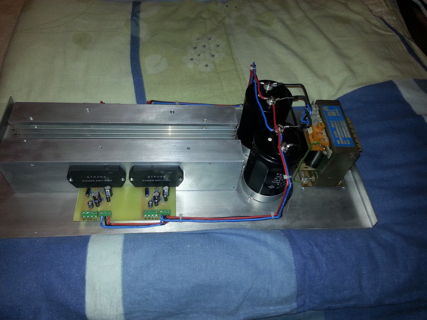

(#) havranarpi válasza Szpisti hozzászólására (») Dec 28, 2013 /
Nem hangosítási célra szánom csupán otthoni hallgatásra.
De akkor le is cserélem azt a trafót.
utolsó indítás óta olyan hangja van mintha valahol iv húzódna benne (mint a hegesztő)
(#) havranarpi válasza havranarpi hozzászólására (») Dec 28, 2013 /
Jelenleg így állok vele

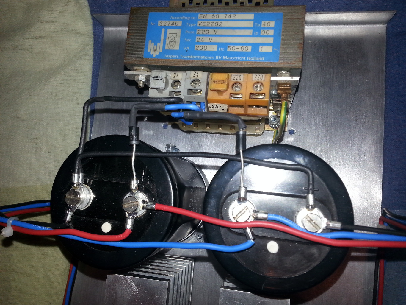

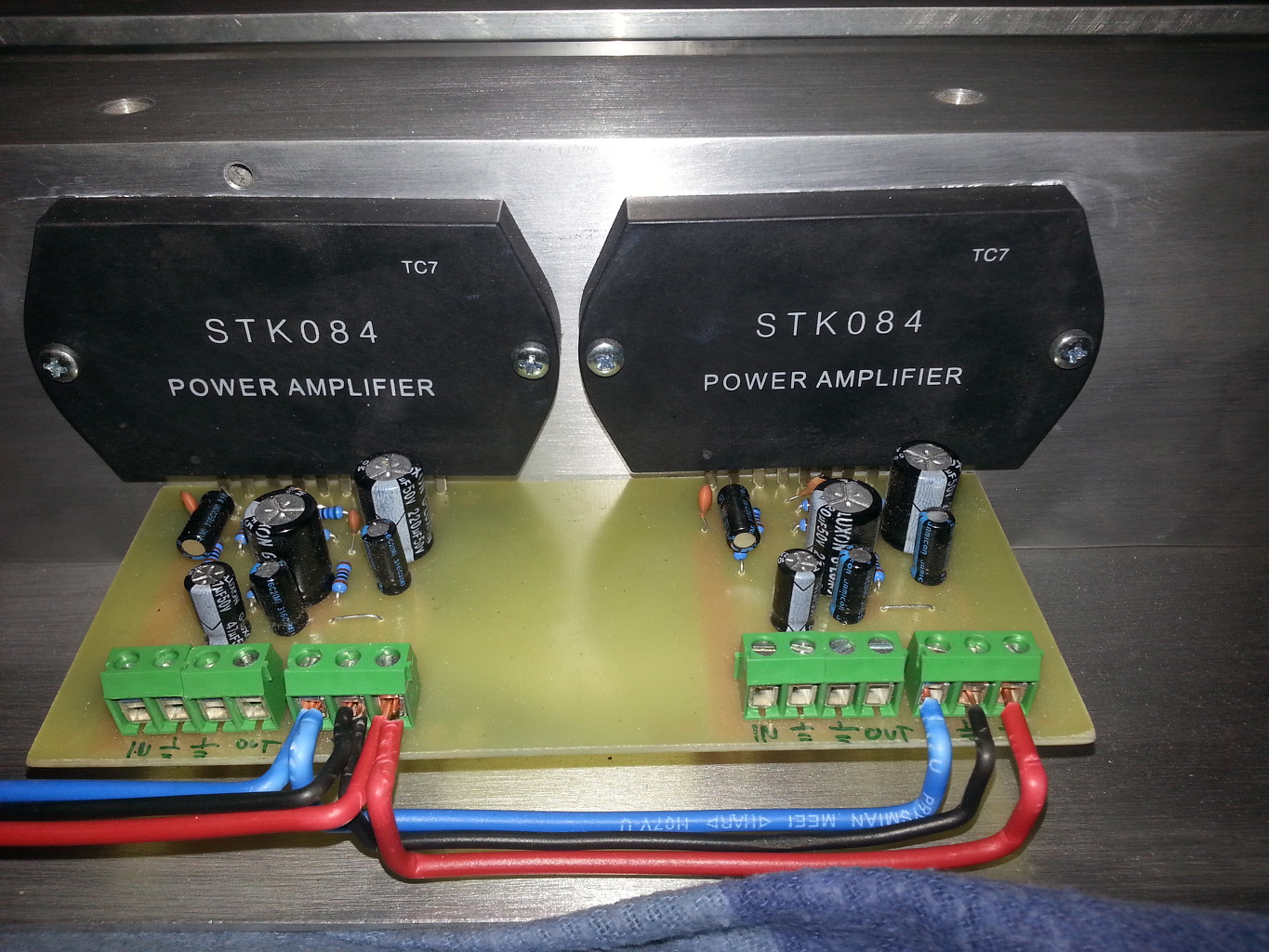

(#) Szpisti válasza havranarpi hozzászólására (») Dec 28, 2013 /
Bocs hogy beleszólok, de itt gondok lesznek.
Mindenek előtt a diódákkal, mint már mondtam ezek gyengék lesznek oda.
Én ennek a trafónak ránézésre kicsit keveslem a teljesítményét is.
Aztán végre látható, hogy eddig elbeszéltünk egymás mellett: Te 2x100W-ról beszéltél és STK084-ről, amire rákérdeztem hogy hídba kötve használod-e. Mert ez a modul 50W-ot tud önmagában, és itt két külön csatornát látok, nem hídban.
Tehát a maximális terhelésed a trafó felé max. 2x50W lesz, ami 1x24V szekunder mellett 4 A áramfelvétel lesz vagy annál nagyobb (hőveszteség, hatásfok, stb) max. kivezérlésnél.
Ezt az az 1N4009 nem fogja bírni.
Ugyanakkor teljesen felesleges a 22000µF szűrés szerintem, bár inkább nagyobb legyen mint kisebb a szükségesnél.
Viszont van egy konstrukciós hiányosság is, ezt már most korrigáld, mert később nem kis gondokat okoz majd a helytelen huzalozás miatt a földhurok.
ELőször is tanulmányozd a csillagpontos szerelés lényegét, kivitelezésének módját.
Itt pl. úgy kellene kezdődnie a csillagpontnak, hogy a két elkót egymás mellett úgy fordítod össze, hogy egyik + kivezetése a másik - kivezetése mellé kerüljön, majd ezeket egy fém(réz) sínnel összekötöd. Én erre egy darab kétoldalas nyákcsíkot szoktam használni az elkó csavarok alá.
Majd ennek a nyákcsíknak a KÖZEPÉRE (!) forraszd a trafó közös kivezetését, és az összes innen elmenő testpontot. Tehát nem úgy ahogyan most van, egy szál vezeték a végfokpanel egyik felére, onnan meg a másikra!
(#) Szpisti hozzászólása Dec 28, 2013 /
Ja és még egyet hiányolok : nem látok a szekunder oldalon (sem) biztosítékokat. Illő lenne 2-2 biztitartót valahová felapplikálni , hely van bőven. Már csak azért is, mert élesztéskor oda biztosíték helyett könnyen be tudod iktatni az izzókat (2x12V21W autóizzó sorosan).
Az esetleges hibákból, gerjedésekből adódó ic füstölést és pluszkiadásokat jól meg lehet vele előzni!
Köszönöm a választ.
Az IC-k valóban hídba lesznek kötve csak oda még nem jutottam el.És így lesz 2*100W
Ha 1 IC 8 ohm-os kimenetű akkor hídban 16 Ohm -os hangszórók kellenek vagy elmegy 8 Ohm -os hangfalakkal is?
A diódákat pedig lecseréltem 25A 100V-os csavaros diódákra.
A csillagpontos kötés ajánlását köszönöm.
Hát nem is tudom... már kezdtem megnyugodni hogy szimplán lesz
Túl sokat vársz ettől a kis 9 tranzisztoros modultól...
Nem árt bizony dupla impedanciával terhelni, ha hidalod.
De lehet jobban jársz ha ezt meghagyod 2x50-esnek, és ha nagyobbat akarsz,
beszerzel az STK4048 -ból.
Kevesebb körítés kell neki, sokkal stabilabb és "bolondbiztosabb", önmagában tudja a 150W-ot, és parádésan szól.
Neked is megemlítem, hogy egy otthoni zenehallgatáshoz készült cuccnál is sokkal többet számít egy jó minőségű és érzékenységű hangsugárzó, mint a nagy kimenőteljesítményű végfok. Egy 50W-os erősítőre ha egy 95dB/w/m érzékenységű hangszórót kötsz, ugyanakkorát szól, mintha egy 100W-osra egy 89-est tennél !!!
Sajna nem szimplán lesz.
4 IC-m volt ezért 4-et építettem be.
Komoly teljesítményt nem szeretnék kivenni csak egyszerű zenehallgatára készítem
A doboz már készen van és lassan a kábelezés is.Külön külön már kipróbáltm mind a 4 végmodult.Hidalva még nem.Ha a hidat 8 Ohm-al terhelem milyen következmény lehet?
Röviden szólva : Füst!
Csak durván számolva: P=Unégyzet / R vagyis egy szimpla stk esetén 20x20 / 8 = 50.
Ennyit is ír az adatlap. Ez mondjuk 28V-os trafó mellett igaz kb.
Ha hídba rakod, dupla lesz a kimenő váltófesz, azaz 40x40 / 8 = 200 (W).
Azaz ennyit szeretne kiszedni belőle egy 8Ohmos hangszóró. Amit sem a trafó, sem az stk nem bírna.
Attól hogy van 4 végfokod, még nem biztos hogy ragaszkodni kéne az összes elhasználásához. Jók lesznek azok tartaléknak, ha ezek elpukkannak...
De innentől kezdve aztán azt csinálsz amit akarsz
Köztes megoldás.
teszek rá hidalást de kapcsolót is így majd lehet választani.
8 Ohm 4*50W vagy 16 Ohm 2*100W

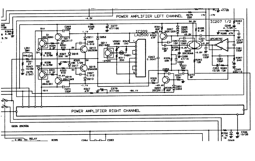

(#) soos csaba hozzászólása Dec 28, 2013 /
Sziasztok! Van nálam egy FISHER CA-905 típusú erősítő aminek a fél oldala nagyon recsegve szól, a probléma az volt vele hogy a gazdája több hangszórót tett rá mint amennyit kellet volna és a végfok tranzisztorok zárlatba voltak menve mind két oldalon!, most a végfok tranzisztorokat le cseréltem TIP 35 TIP 36-osokra. A fél oldal megyen tökéletesen azzal nincsen baj, de a másik oldal nem szól jól, mert a végfok részben van egy LA2500-as integrált áramkor ami a végfok üres járati fogyasztását állítaná, és a kimenetet is figyeli, gondolom azért hogyha növekszik a kimeneti hangerő ahhoz állítsa a finál tranzisztorok nyugalmi áramát. A kérdésem az volna, mivel hogy nem lehet ezt az integrált áramkort már kapni hogyan tudnám helyettesíteni ezt az IC-t?. Egy kis rajzot vagy tanácsot várok a hozzá értő kollégáktól, hogy hogy lehetne meg oldani ezt a problémát?. Fel teszem a rajzot is az erősítőről.
(#) reloop válasza soos csaba hozzászólására (») Dec 28, 2013 /
Szia! Mekkora a feszültségkülönbség az LA2500 1-es és 5-ös lába között, hogy IC hibára gyanakszol?

(#) soos csaba válasza reloop hozzászólására (») Dec 28, 2013 /
Szia reloop! Úgy hogy egy az egybe ki vetem és akkor szépen tisztán szól az erősítő, igaz akkor a nyugalmi áram rendesen meg ugrik. De egyszerűen más már nem lehet, mert a műveleti erősítőt is le cseréltem , és a tranyókat is át mértem, az ellenállásokat és a diódákat is!. Csak ez az LA2500-as maradt.
