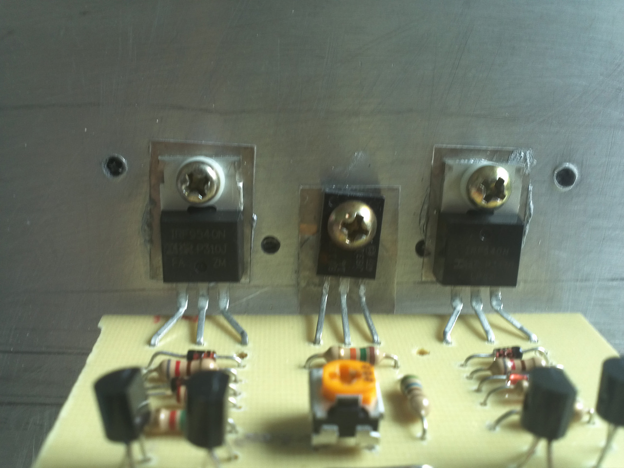

(#) djkoko hozzászólása Ápr 16, 2014 /
Építettem a közelmúltban néhány végfokot, de az utóbbi két esetben csak a mínuszt sikerült termelni.
A mostani választás egy VF2-Conductor, ehhez nem kell módosítanom a tápegységet. Mielőtt rátennék akár egy ici-pici tápot is, szeretném, ha ránéznétek. A baloldali fet IRF9540 a jobb IRF540
A legfontosabb! Lemaradtak az eredeti képek.
(#) djkoko válasza djkoko hozzászólására (») Ápr 17, 2014 /
Csak a trimmert néztem be, egyébként remekül működik!

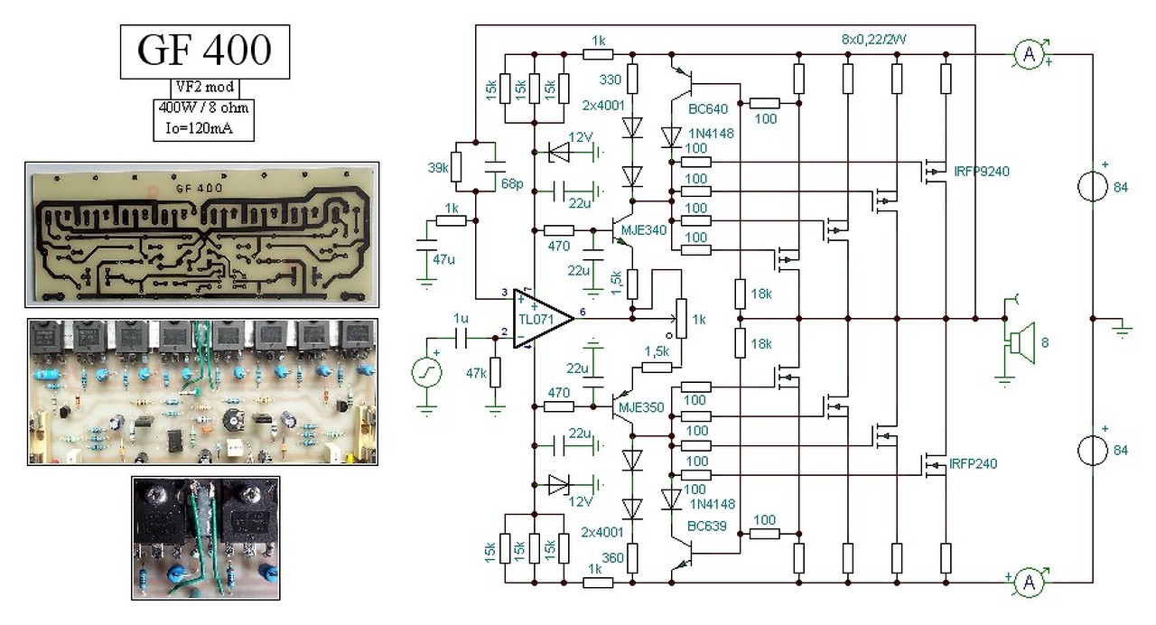

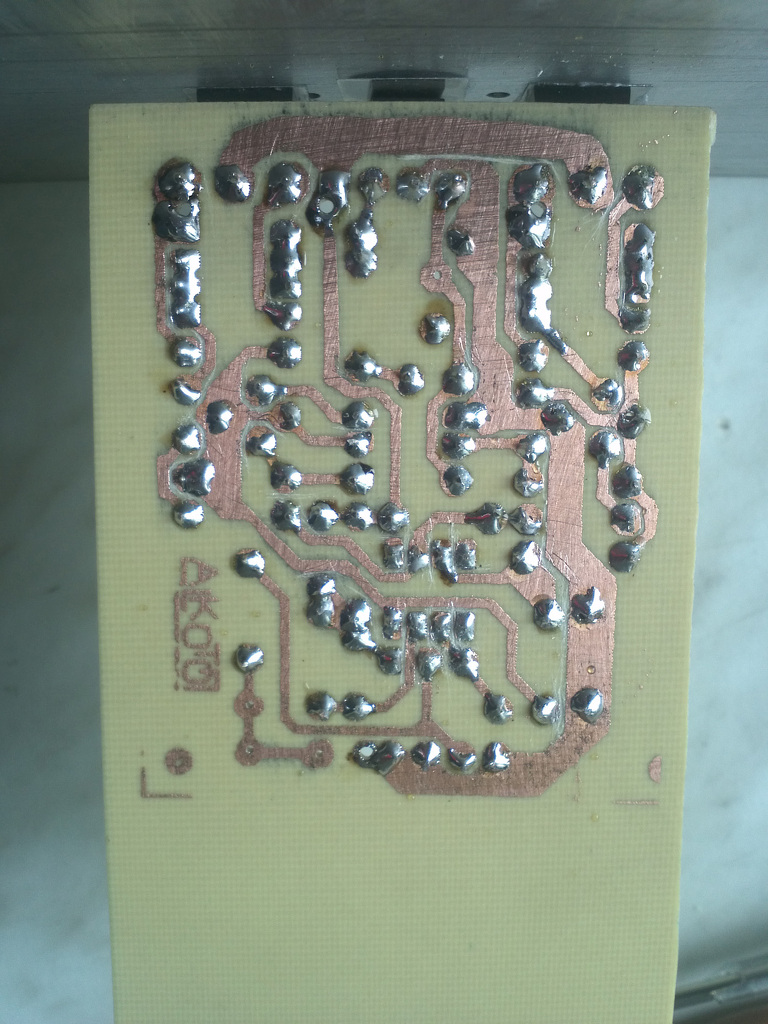

Van egy 400w-os VF panelom aminek nem sikerül beállítani a nyugalmi áramát. Az a probléma, hogy nem reagál a potméterre. A feszosztó működik jól, de az áram stabilan 30ma-en áll.Tudna esetleg valaki segíteni az ügyben? Tapasztalt már más is hasonlót?
Köszi előre is!
(#) reloop válasza frissadam hozzászólására (») Máj 2, 2014 /
Szia! Hát nem túl informatívak a fotóid. Nézd meg az MJE340/350 tranzisztorokat, az ECB lábkiosztásuknak megfelelően ültetted be?

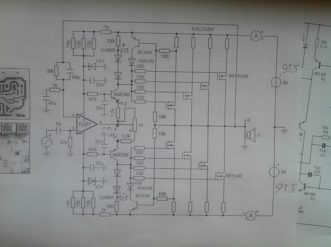

A poti tekerésétől változni kell a 330 és a 360 ohm ellenállásokon eső feszültségnek. Így van-e, és mennyi esik most rajtuk?
(#) frissadam válasza reloop hozzászólására (») Máj 2, 2014 /
Válaszként adok egy rajzot mért eredményekkel. A poti tekerésekor csak az ic kimenetén lévő feszültség változik. Ami a rajzon -0,6V -nak van jelezve. Ezen kívül semmi nem változik a potival.
Nézzük a pozitív tápoldalt! Az 1k5 emitterellenálláson 12,4V esik ez 8,3mA. A kollektorköri 330 ohm-on 1,7V esés 5mA-t jelent. Neked kell megkeresni hová tűnik 3mA! Milyen BC tranzisztorokat ültettél be, és helyesen vetted-e figyelembe a lábak kiosztását?
Jelenleg a BC tranzisztorok nincsenek bent a panelban. Kiszedtem, de nem változott semmit a helyzet a hiányukkal. A mA-ek lehet hogy rendben vannak. 10A korláttal mérek a műszerrel. A kijelző 0,02-0,03 között váltakozik (pozitív tápágban mérve). Így lehetséges, hogy nincs több miliamper amit meg kellene keresni. Az általad számolt érték 13,3mA. Ilyen esetben ezt ki kell vonnom az általam mért (0,2-0,3mA) értékből, vagy szorzom kettővel és azt vonom ki ?
