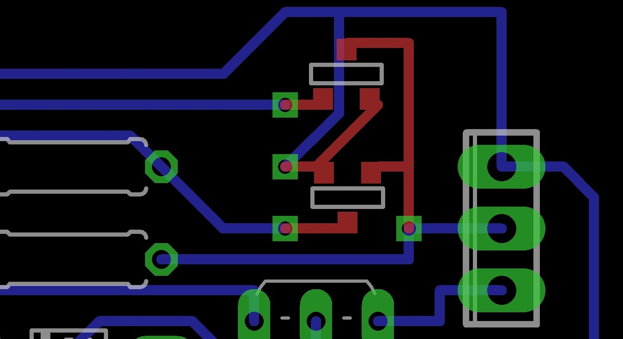

(#) PPetya hozzászólása Dec 4, 2013 /
Szeretnék építeni egy programozó fejet a DS1821 típusú hőmérő szenzorhoz.
Az lenne a kérésem, hogy valaki aki jártasabb az SMD alkatrészek világában át tudná nekem nézni a tervet?
Csatolom a kapcsolási rajzot és a paneltervet is ami eagle-ben készült.
(#) _JANI_ válasza PPetya hozzászólására (») Dec 4, 2013 /
Szia! Kicsit érdekes lesz házilag legyártani és beültetni a nyákoz ha a huzalozást az alkatrész oldalt vezeted el. SMD-t a forrasztási oldalt kell elhelyezni. ( Persze a kétoldalas nyákoknál mindkét oldalt tele lehet pakolni felületszerelt alkatrészekkel. ) Ez néha zavaró lehet. Vagy kétoldalas nyákot készítesz és az SMD tranzisztorokat az alkatrész oldalt helyezed el. ( Lásd kép. ) Vagy újratervezed az áramkört úgy, hogy az SMD tranzisztorokat a forrasztási oldalra fordítod.
A hozzászólás módosítva: Dec 4, 2013
(#) _JANI_ válasza PPetya hozzászólására (») Dec 5, 2013 /
Egy lehetséges változat...
(#) PPetya válasza _JANI_ hozzászólására (») Dec 5, 2013 /
Az általad belinkelt második képen az SMD tranzisztorok a forrasztási oldalon helyezkednek el?
Úgy szeretném megcsinálni a panelt, hogy a normál méretű alkatrészek az alkatrész oldalt, az SMD -k a forrasztási oldalon helyezkedjenek el.
Igen a második képen átfordítottam az SMD tranzisztorokat a forrasztási oldalra.
Vesd össze a két képet. Jól látszik a különbség...
Fel tudnád tölteni a módosított fájlokat ha megkérlek?
(#) _JANI_ válasza _JANI_ hozzászólására (») Dec 5, 2013 /
Most néztem a DS-adatlapját, hogy a DS-csatlakozó lábainál a számokat felcseréltem a nyákon.
De ez úgy is csak egy vázlat...
Persze... Parancsolj. ( A DS-lábszámozását fel kell cserélni! )
Köszönöm szépen a segítségedet és a gyors válaszokat!!
