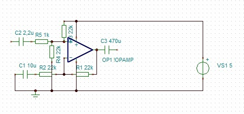

(#) martin96 hozzászólása Nov 24, 2013 /
Terveztem egy nyákot egy opa2107-es műveleti erősítőhöz. Fejhallgató erősítőnek lenne szánva. Ez így jó, vagy még kell csinálni valamit?
(#) martin96 válasza martin96 hozzászólására (») Nov 24, 2013 /
Valamint egy dip8-as.
cmoy1.lay
(#) proli007 válasza martin96 hozzászólására (») Nov 24, 2013 /
Hello! Én a kimenetre tettem volna egy ellenállást, mert ha utólag dugod rá a fülest, jóízűt fog koppanni. üdv!
(#) martin96 válasza proli007 hozzászólására (») Nov 24, 2013 /
A kimenet és a föld-höz?
Igen, hogy a kondi fel tudjon töltődni akkor is rajta keresztül, amikor nincs a füles bedugva. üdv!
