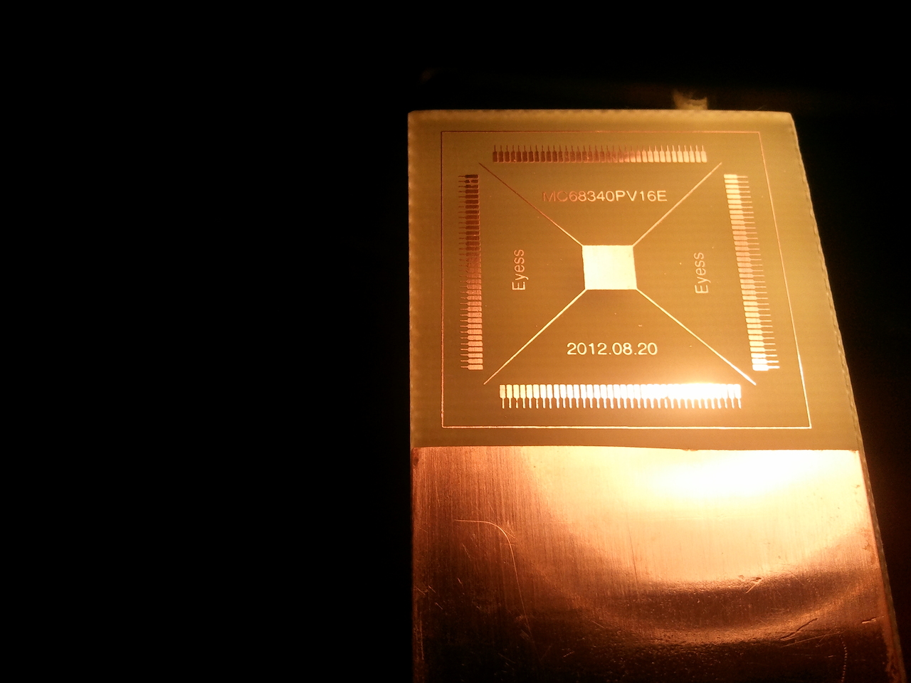

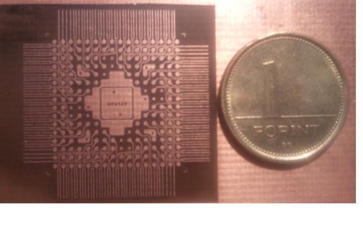

(#) eyess válasza Koncsar hozzászólására (») Jan 6, 2014 /
Ha tesztelni szeretnéd magad , akkor tudok egy jobbat neked nézd csak .Na ezt én megcsináltam .
(#) Koncsar válasza eyess hozzászólására (») Jan 6, 2014 /
Szuper Én 2 napja kezdtem a Béla segítségével, biztos nem fog menni. Ehhez már tehetség is kell.
A hozzászólás módosítva: Jan 6, 2014
És ezek egy sem fotó technikás .Ügy hogy ezeken lehet gyakorolni az biztos.Fog az menni persze nem vitás benne kell , hogy legyen a kézben a technika .Tehát sokat kell gyakorolni.Sokan meg is jegyezték mindig , hogy hát miért nincs kimaratva , aztán egyet kettőt kimarattam , de csak azért , hogy lehessen látni , hogy azt kapjuk , amit látunk.De többször volt inkább a kísérleteké , és a gyakorlásé a lényeg minthogy marassak . .

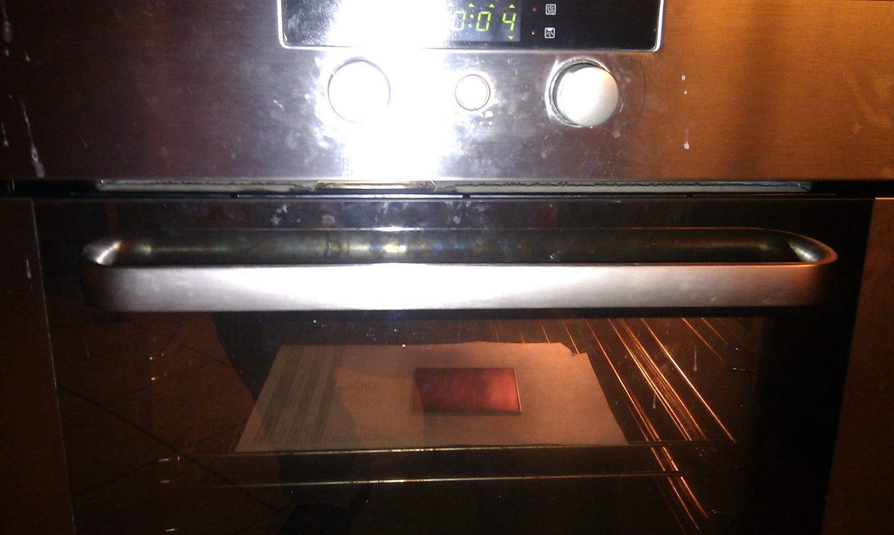

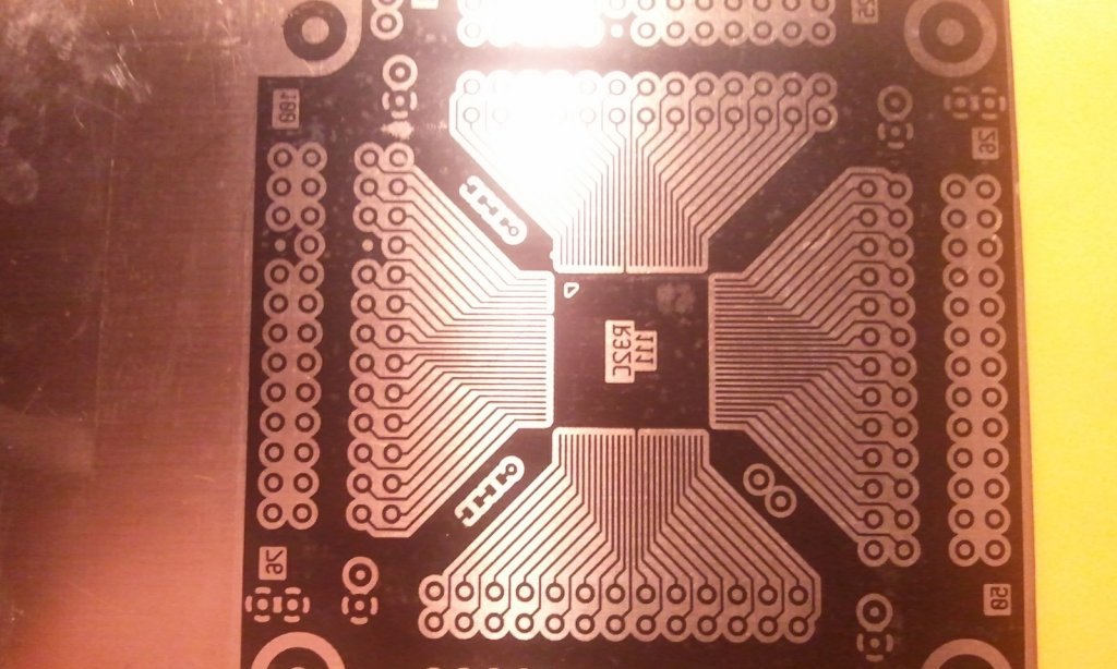

Mindjárt jönnek a fotók! A maratásig. Utána mindenki mondhat értékelést. biztos lehetne sokkal szebben is. De nekem most ez ttszik. Pár perc a képekig. Kitartást kérek.

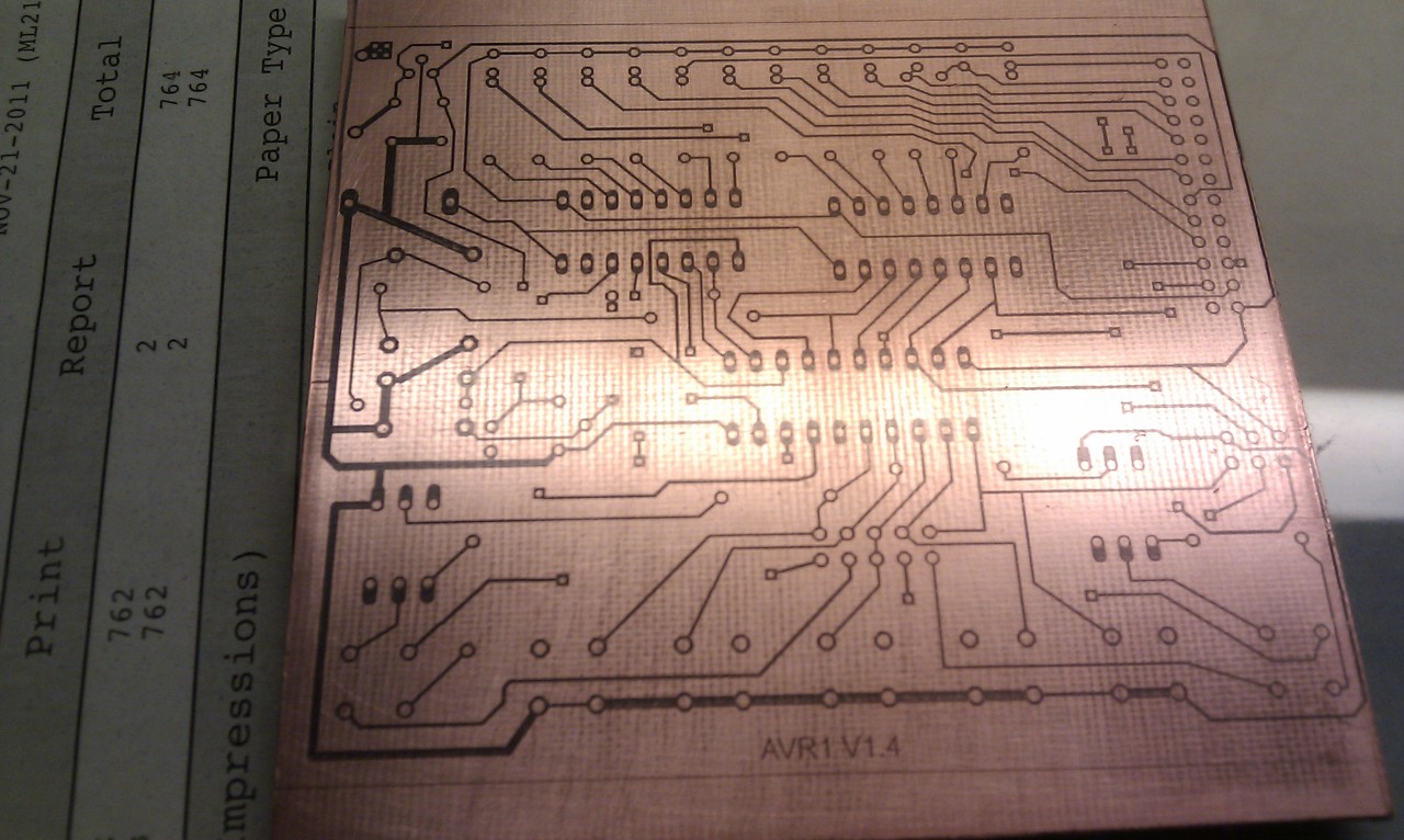

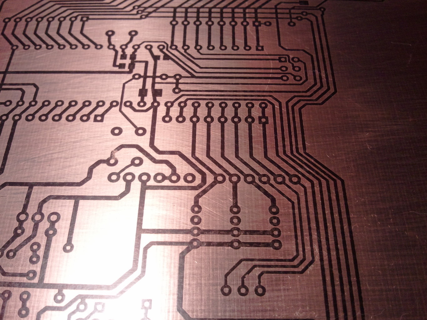

(#) Koncsar válasza eyess hozzászólására (») Jan 7, 2014 / 1
Előzmény: Pár napja ide Hozzátok beköszöntem, hogy szeretném kipróbálni ezt a fajta NYÁKkészítési módot. A "Leggyorsabb Kakuk" Béla pár órás tanítással elmagyarázta a lényegét a dolgoknak. A P20 am lassan kifogy, de egyre szebbek a lefújt felületek. Szárítással is játszottam, senkire nem hallgatva, de a Ti javaslatotok volt a jó. 75 fok sütőben szárítás. Az, hogy a zsíroldoból milyen egyedet keverek ki igazából úgy látom teljesen mindegy. A 30 kikeverésből egy sem let kimérve. Kezem beletettem, elég sikamlós oldja a husom, mondom jó. Jó is lett. Kirajzolodott a vezető sáv, egy picit vártam, sötétedett, kikaptam a zsíroldós előhívoból öblítés. Utána 130 fokos sütő 12 percre, de itt már mindegy, hogy 12 vagy 20. Nem égeti meg a lakkot. Utána meg mehet a H2O2 be. És ime .

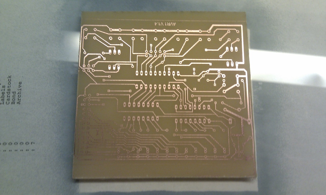

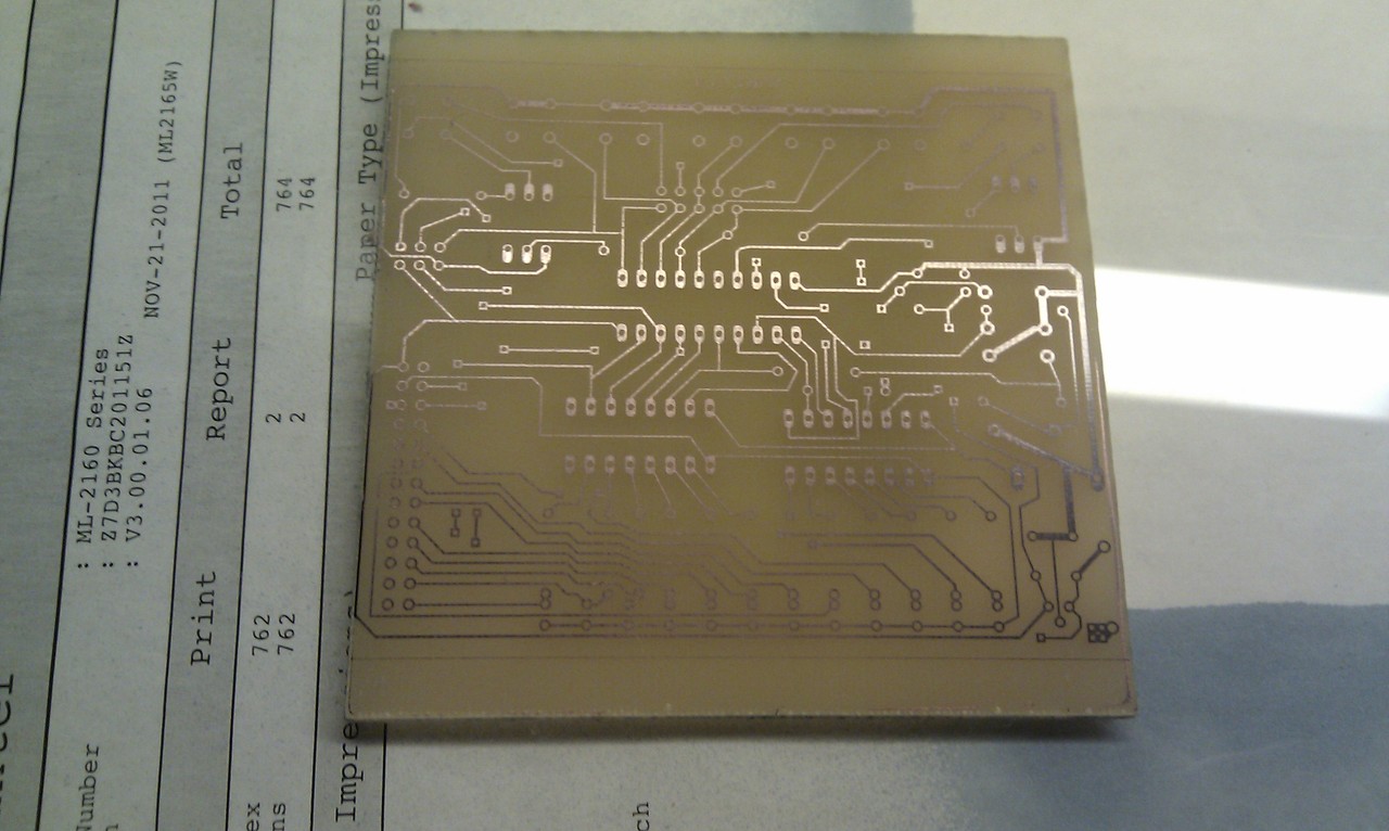

Itt vannak az utolsók.
(#) eyess válasza Koncsar hozzászólására (») Jan 7, 2014 /
Ahhoz képest , hogy pár napja köszöntél be egy szavad nem lehet.Valaki örülne ha már legalább így sikerülne neki.Persze neked is szebb lesz még ,ha több gyártás lesz a kezedben , és pontosabban belövöd a részleteket.El köszönnék jó éjszakát.

(#) Koncsar válasza tata81 hozzászólására (») Jan 7, 2014 /
Találtam egy majdnem akkora NYÁKot, mint az eredeti, de csak majdnem. Köszi, nekem is tetszik, és még boldog is vagyok tőle, hogy így sikerült.
