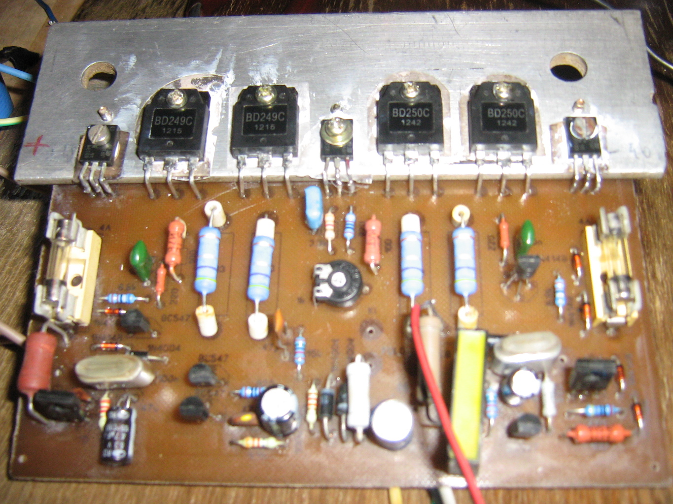

A 0.33 Ohm/5W ellenállások két végén kell mérni egyenként.
(#) Zosi válasza 13_Balu50 hozzászólására (») Jan 20, 2014 /
Mindenki 0-át mutat
(#) 13_Balu50 válasza Zosi hozzászólására (») Jan 20, 2014 /
A multimétert állitsd 200mV vagy ettől eggyel nagyobb állásba ügy mérd meg. Nulla nem lehet mert akkor nem szólna.
Olyan állásban van és semmi. Ja és nem szól vagyis nem tudom hangszóróval nem próbáltam.
(#) reloop válasza Zosi hozzászólására (») Jan 20, 2014 /
Úgy gondoltam a biztosíték helyére tetted az izzót.
Tehát az egyik 5W-os ellenállás lábaira csíptesd rá a voltmérőt 2V alatti méréshatárban, és kezd el óvatosan tekerni a potit. 5mV-nál állj le!

(#) Zosi válasza reloop hozzászólására (») Jan 20, 2014 /
Bármerre tekerem semmi.
Mérd meg mekkora egyenfeszültség van a kimenet és a test között.
20V-os méréshatárban 0,352 volt be kapcsolásnál de folyamatosan megy lefelé most már 0,185
(#) Zosi válasza Zosi hozzászólására (») Jan 20, 2014 /
0,178 nál meg állt.
Remek, akkor mint Balázs is írta 50-200 ohm (ami van legalább 1W-os) ellenálláson keresztül tégy rá hangszórót, jelet a bemenetére és mérsékelt hangerőn hallgasd meg!
66ohm 5w ellenállással bemenetre jel kötve de meg se nyikkan. ha a kezem oda érintem a bemenethez akkor se semmi zaj vagy búgás. Viszont a az mje340 és 350 lábait fogdosom akkor pattog a hangszóró.
Lássunk egy-egy fotót alulról és felülről, be kéne vonni Blasz kollégát vesse össze az övével. Úgy tudom az ő tervét építetted meg.
A legelején olyan hibát el követtem hogy a bd139 lábait elfelejtettem be forrasztani és úgy indítottam rá. Ez okozhatott valami problémát valahol valamelyik alkatrészen?
Igen az ő terve mindjárt csinálok képet.
Ha volt áramkorlátozód akkor nagy baj nem történhetett. A BD139 nélkül a végtranzisztorok durván egymásra nyitnak.
A bemenetet biztos jó helyre kötötted, a 3,3 µF ra és a gnd-re kell,
vagy más a nyák ?
Igen, arra kötöttem. Az a nyák amire hivatkoztam.
De ilyen fura a bemenet rész van mellette még egy forr szem ami után a 100uf van arra mit kell kötni?
Oké, a bal oldali vezetékre gondoltam, hogy az a bemeneti jel.Ezek szerint nem az.
Nekem ez van meg, a te nyákod ezek szerint más.
Nekem még ilyen könnyen egy erősítő sem indult mint ez.
Hogy is van ez?
Szerintem az a bemeneti jel árnyékolt vezetéke, a kék pedig a bemeneti jel + vezetéke. Erre a kettőre kell kötni szerintem a bemenő jelet, legalábbis az enyémen úgy van.
