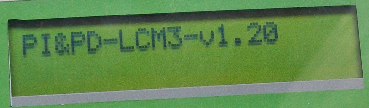

Sziasztok! Nem tudom jo helyt kopogok, de megprobalom: epitettem egy LCM 3 merot (a digitalisat PIC -el) es ESR_en probalok merni, de nem mukodik jol azt irja ki, hogy IC- ESR = ?. A meroszondakat is elkeszitettem ugy ahogy ott javasolt de nem mukodik.
Megtudnatok esetleg mondani hogy mi lehet az oka ? Egyebkent jol mer fix kondit de ellenalast sem mer sem ESR, a frekvenciai f0 =512.1 Khz es fcal =366.4 KHz ezek az ertekek eleg kozel alnak a projektben levokhez, esetleg letezik hogy nem legge uj a pic-en a program. mert meglehet h a fejlesztese elott keszitettem el.
Koszi elore is!

De viszont talaltam szerintem egy hibat en mar megszokasbol amikor beinditom a Mero muszerem akkor nem is nezem hogy mit ir hanem a frekvenciakat ellenorizem s most eszrevettem, hogy a beiditas utan irja a szotweare tipusat s nekem a v1.2 van. Ahogy ertettem annak meg nem volt ez az utana epithetosegi lehetosege. Nem lehet esetlegesen ez is egy ok ?
Koszonom elore is! Es bocs a sok fereertesert nem szandekos .
(#) vargaf válasza szabi55 hozzászólására (») Feb 7, 2014 /
Az 1.2 verzióban már működik az ESR mérés, de mivel nem olvasod el, vagy nem érted meg az elolvasott üzembe helyezési eljárást, nem is fog megfelelően működni. Már sokszor leírtuk, hogy az eredeti cikket olvassa el aki meg akarja építeni és az előírásoknak megfelelően használni akarja ezt a nagyszerű kis műszert! Jano36 már rég írta, hogy ESR mérő állásban is kell hitelesíteni, arra azt írtad nem érted mire gondol.

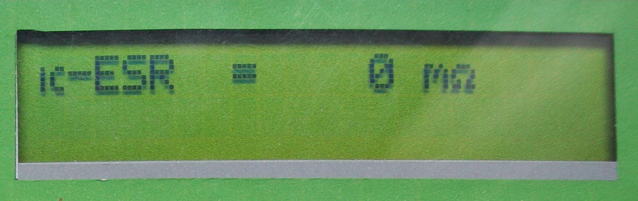

ESR - kalibralast is elvegeztem de ugysem mukodik kelloen.
Az ESR kalibrálás végén mekkora ellenállás értéket mutat a kijelződ? Az enyémet a mellékelt képen láthatod. Én is az 1.2 verziót használom 2010 óta, a műszer tökéletesen működik.
Üdv.: Feri
(#) szabi55 válasza vargaf hozzászólására (») Feb 7, 2014 /
Pont ugyan azt mutatja de amikor akarok merni akkor kerdo jel lessz a nullas helyet.
Ha a kalibrálás után a két mérővezetéket összezárod akkor is kérdőjel jelenik meg a kijelzőn?
Üdv.: Feri
(#) p_istvan válasza szabi55 hozzászólására (») Feb 7, 2014 /
Szervusz!
Induktivitás mérés állásban nullázd, rövidrezárt bemenettel.
