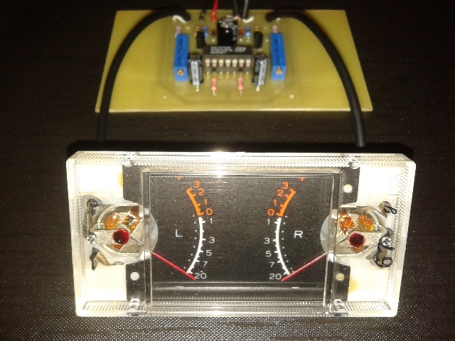

Tisztelt proli007!
Először is köszönet a kapcsolásért! A leírtaknak megfelelően megépítettem az áramkört ami tökéletesen működik. Az eredetihez képest némi módosítást kellett alkalmaznom: 33K potik helyett 50K-os potikat tettem(ez volt itthon), a diódák pedig 1N4148 típusúak, valamint az R11,R12 előtét ellenállásokat 39K-ra számoltam a műszerem miatt. R13 és D3-at kihagytam mert 12 voltos PC tápról megy az áramkör (az erősítő is). Nagyjelű üzemmódban végfokról használom, de majd kipróbálom a másik üzemet is LINE-ról.
Egy kérdésem lenne a kapcsolásról: A műszer "érzékenységét" szeretném a jelenleginél kicsit aktívabbra állítani. Ezalatt azt értem, hogy a műszer mutatója fel/lemenetelnél gyorsabban mozogjon, hirtelen essen le, ugorjon fel!
Ha jól értelmeztem a rajzot/leírást akkor ezt a : P1, R7, C1 határozza meg(kondi feltöltés/kisütés). (Jelenleg C1 kondi: 10µF/50V)
Mit és mekkora értékre kell módosítani, hogy a kapcsolás működése még stabil maradjon?

Hello! Szívesen.. Jé, nekem is volt (talán van is) ilyen műszerem.
A kondi töltésének és kisütésének idejétől függ a "virgoncsága". A töltés gyors, mert azt a tranyó végzi a kis ellenálláson keresztül. De mivel cserélted a trimmert, a kisütési idő nőt. Ha gyorsítani szeretnéd, cseréld kisebbre a kondit, pld 4,7µF-ra.
Azóta már találtam jobb megoldást a dinamika beállítására, csak azt nem tettem ide már bele. Ugyan is egy ellenállás a kondit exponenciálisan süti ki. Vagy is kezdetben igen gyorsan megy a kisütés, majd egyre lassabban. De ha az ember ezt egy áramgenerátorral végzi, akkor gyakorlatilag lineáris a kisütés. Avagy felül nemesik oly gyorsan, alul viszont ugyan úgy iparkodik. Nem egy nagy kaland, csak két tranyó, meg egy ellenállás kell csatornánként. (Persze az "már négy tranyóval több lenne"..)

(#) messius válasza proli007 hozzászólására (») Feb 16, 2014 /
Szimpatikus! A grafikonon látványos a különbség. Sajnos ezt számomra nehéz lenne utólag beletervezni a kapcsolásba mivel a tudásom nem elegendő ehhez. Viszont a kondi/poti cserét megcsinálom. Azt viszont nem értem hogy az 50K-s poti miért befolyásolja ha egyszer az is változtatható 0-50K-ig, tehát ugyanazt be lehet állítani mint a 33K-sal. Vagy a fix értéke számít a mutató "iparkodásának", és a változtatható értéke pedig a jelerősséget állítja?

(#) proli007 válasza messius hozzászólására (») Feb 16, 2014 /
Hello! Az utóbbi. Hiszen a poti feszültségosztóként működik és az erősítést állítja, ahol az beállított ellenállások aránya a lényeg, viszont a teljes ellenállásával süti ki a kondit. Az meg nem változik. üdv!

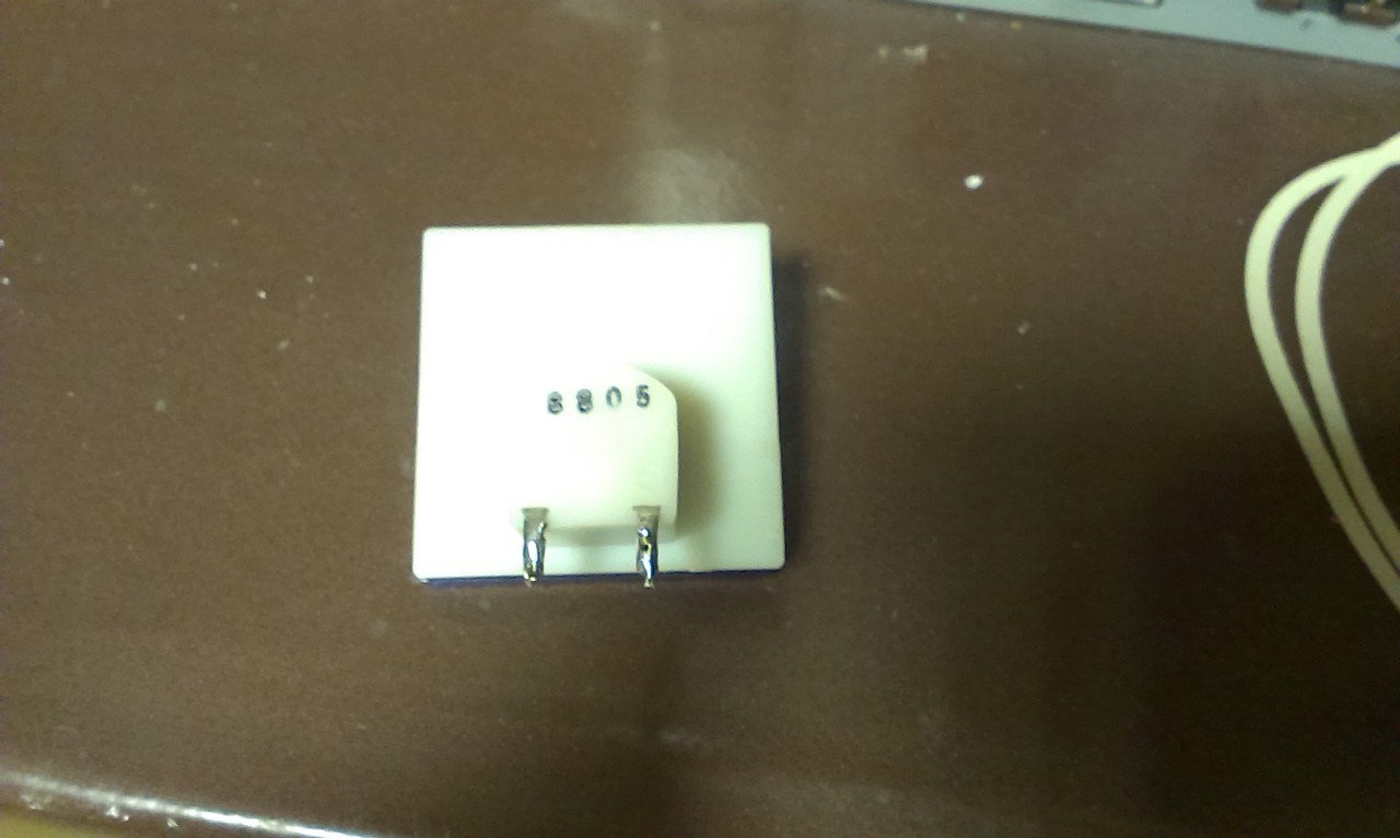

Üdv egy kis segítséget szeretnék kérni
van egy erősítőm (TDA7294-es IC az alapja ) amibe szeretném be építeni a képen szereplő kivezérlés jelzőt a kérdés az lenne hogy a képen látható kapcsolás jó ehhez a kivezérlés jelzőhöz ?
Vagy tudnátok ajánlani nekem egy hozzá való kapcsolást?

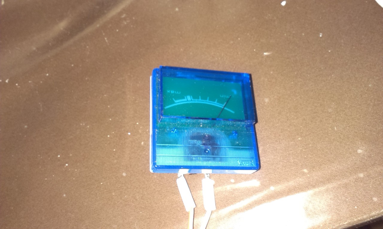

(#) david9999999 hozzászólása Ápr 4, 2014 /
A kezembe akadt egy bontott Philips F4212-ből bontott kivezérlésjelző. Az lenne a kérdésem hogy hogyan kéne működésre bírni. Régi analóg cucc csak két kábel jön ki belőle semmi más.
(#) proli007 válasza david9999999 hozzászólására (») Ápr 4, 2014 /
Hello! Pld. így.. üdv!

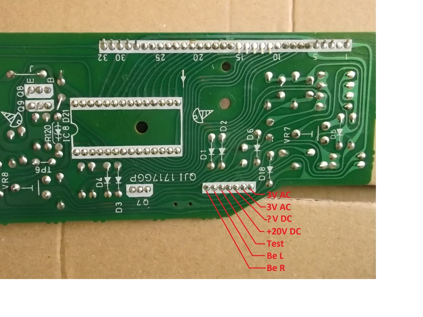

(#) mate886 hozzászólása Ápr 5, 2014 /
Hello. Egy vfd-s kivezérlésjelző belötési rajzára lennék kiváncsi. Az input kábel 7eres.
Képek Mivel 15éves vagyok, és még nem nagyon volt dolgom "hova megy a vezeték" dolgokban, a segítségeteket kérném. Előre is köszönöm. Üdv.
A hozzászólás módosítva: Ápr 5, 2014
(#) szamóca válasza mate886 hozzászólására (») Ápr 6, 2014 /
Valami ilyesmi, de a ? feszt majd valaki megmondja.
(#) mate886 válasza szamóca hozzászólására (») Ápr 6, 2014 /
Köszönöm! De lenne egy kérdésem: Pc-be szeretném rakni, ugyebár ott adva van 12, 5, 3,3V. Ezekből hogy tudok 20vdc-t és 3vac-t csinálni?

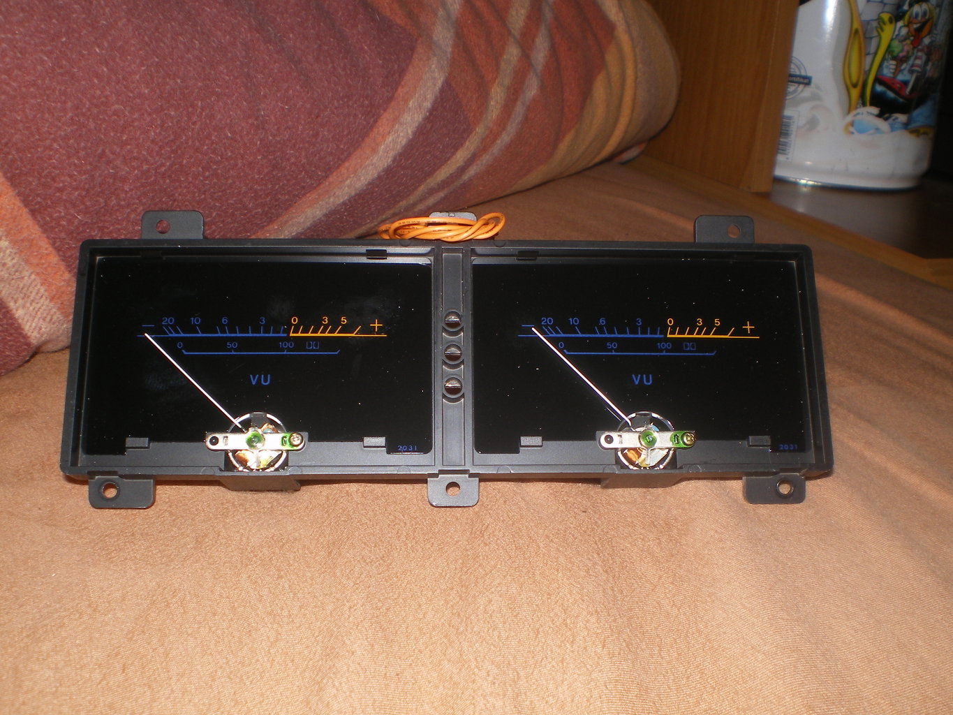

(#) kugli96 hozzászólása Ápr 6, 2014 /
Üdv mindenkinek!
A képet látható VU méterről lenne szó,és nincs hozzá semmi kapcsolási rajzom/panelem,tudna valaki segíteni?
(#) cupika97 válasza kugli96 hozzászólására (») Ápr 6, 2014 /
Azthiszem ez a te cikked.
