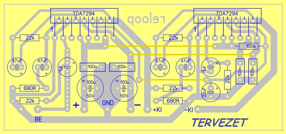

(#) reloop hozzászólása Feb 18, 2014 / 1
Sziasztok! Készülget az "Egyszerű híd" 85x35mm-en. Örömmel veszek minden kérdést, véleményt, tanácsot.
(#) t4nt1zjeee válasza reloop hozzászólására (») Feb 18, 2014 /
Várom a végeredményt!
