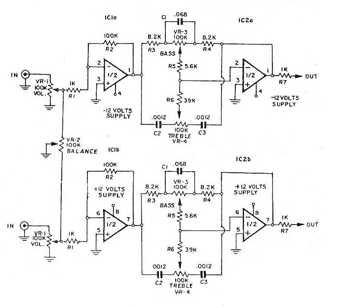

(#) metabo123 hozzászólása Feb 17, 2014 /
Készítettem egy hangszínszabályzóhoz nyákrajzot.
Szerintem nincs elkötés benne, már többször átnéztem (mondjuk azért több szem többet lát), ezért a kérésem inkább az lenne, hogy gyakorlati szempontból helyesen van-e megtervezve, nem áll e fenn a brumm veszélye.
Köszönettel: metabo123
(#) reloop válasza metabo123 hozzászólására (») Feb 17, 2014 / 1
Szia! A kimenetnek szívesebben vinnék földet IC2 invertáló bemeneteitől mintsem olyan vezetősávról amiben tápszűrő kondenzátor helyezkedik el.
(#) metabo123 válasza reloop hozzászólására (») Feb 18, 2014 / 1
„szívesebben vinnék földet IC2 invertáló bemeneteitől”
Ugye csak elírás és nem invertálót akartál írni.
Módosítottam, így már korrektebb?
A tápszűrő kondit csak "szorgalomból" tettem oda nem biztos hogy indokolt. Vagy igen?
Köszönöm a segítséget!
(#) reloop válasza metabo123 hozzászólására (») Feb 18, 2014 /
Pontosan erre gondoltam

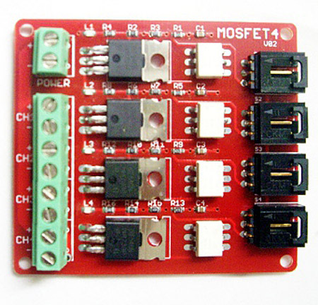

Sziasztok! Tudnátok nekem segíteni kicsit az elrendezésben? Illetve, hogy egyáltalán helyes e a nyákterv a kapcsolás alapján? Egy panelre ebből a kapcsolásból 4-et szeretnék egymás mellé építeni. A csatlakozó mind a kettő csavaros nyákcsatlakozó lenne. Az egyik 3, a másik 2 pin. Csak 2 pin-ből nem találtam az eagle-ben. Köszönöm előre is!

(#) proli007 válasza pgazso hozzászólására (») Feb 25, 2014 /
Hello! Az R3-ra az ég világon semmi szükség nincs. De kicsit rendezni kell, valamint nem ilyen cérna vonalakkal kell tervezni. üdv!

(#) pgazso válasza proli007 hozzászólására (») Feb 25, 2014 /
A kapcsolási rajz egy gyári rajz, az alapján másoltam
Igaz, ezen a panelen van egy kis visszajelző led...gondolom akkor az R3 ahhoz volt.
Ott az 1k-val sorban egy Led volt, azért volt bent a 10k. De most nincs ott a Led..

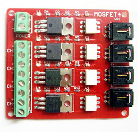

Még egy kérdésem lenne viszont. Nem nagyon látom át a táplálását...A mellékelt képen levő panelt szeretném megvalósítani. Hogy van ott a 12V szétosztva? A 3 pines csatlakozóba jön az arduinoból a kábel.
(#) kaqkk válasza pgazso hozzászólására (») Feb 25, 2014 /
Azt nem kötöttem össze majd a csokiban összevezetékeled...
(#) pgazso válasza kaqkk hozzászólására (») Feb 25, 2014 /
De ezt akkorse értem...a képen van egy külön "Power" csoki. ezzel a cuccal 4 féle ledszalagot szeretnék vezérelni. Nem értem a kimenet-bemenet csatlakozásokat...
Itt van hozzá leírás: 4 Channel Power Fet Switch
Ezen a panelon amit linkeltél , minden fetmeghajtó megkapja a vezérlést és a gnd-t a hosszú 8as csokiról a te terveden 3 as csoki volt abból lett 4*3 és nincs külön ledtáp ... A csokik + bemenetére kell kötni a ledszalagok tápfeszültségét , a vezérlőpanelra csak a gnd és a jelvezetékek csatlakoznak

(#) _JANI_ válasza kaqkk hozzászólására (») Feb 25, 2014 /
Szia! Ez a nyák terv nem egészen egyezik meg az eredeti áramkörrel:_Link_
S ha már optocsatoló... A vezérlést és a teljesítmény elektronika GND-it szét lehetne választani. Egyszerűsödne a nyákterv és átláthatóbb is lenne.
(#) pgazso válasza _JANI_ hozzászólására (») Feb 25, 2014 /
Ezen az eredeti rajzon van egy kis visszajelző led, ami nem tudom mire szolgál. Erre nekem nincs szükségem. De ha fontos rá, akkor persze elfér.
A vezérlést nem a 3-as csatlakozókról kapja a panel? Én ezt úgy képzeltem el, hogy a "Power" csokin megkapja a panel a 12V-ot, amit az arduino vezérel és a hosszú 8-as csokin (4x2) megkapják a már vezérelt feszültséget a ledszalagok (vagy épp ami rá van kötve). Ez így reális?
Itt van átrendezve 8 as csokival ... a páros csatik a led kivezetések a 8 as csoki a 4 bemenet és 4 gnd a kettes csoki meg a ledtáp
mosfet4x.brd
