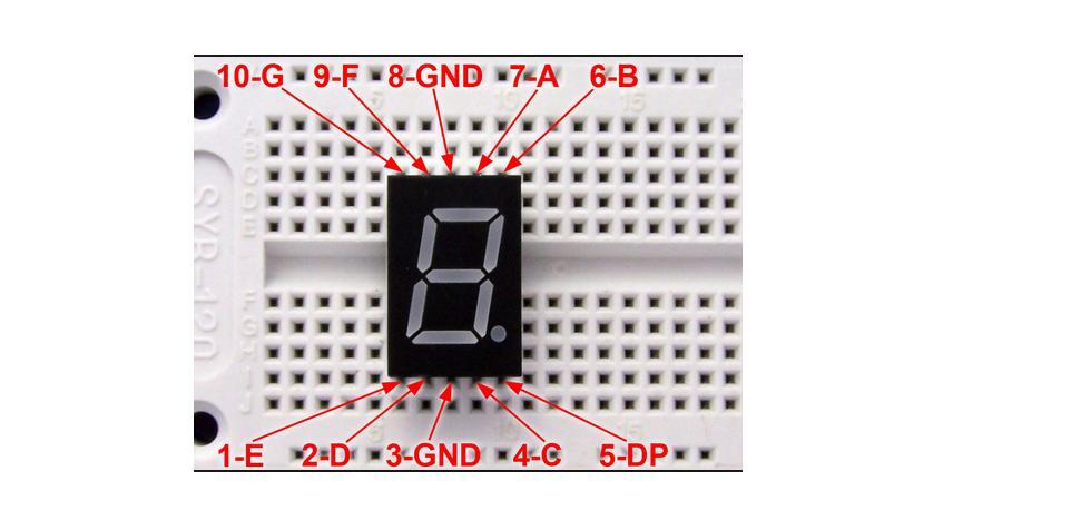

A bekötése gondolom így történik. 1 kép. A lényeg gondolom hogy az A,B,C,D,E,F,G lábak mindháromnál legyenek összekötve,majd ezek mennek a Pic megfelelő lábaira. A 3-8 lábat össze kell kötni és megy le GND-re? A DP az csak a középső szegmensből megy a PIC 13-lábra? a másik két szegmens Dp-je marad üresen ? A 2-es képet amit berajzoltam pirossal a nyákon a két tranzisztor(T1-T2) nem fordítva van bekötve? Na majd este nekiugrok még egyszer. UI: Lehet hogy a 3-8 as lábakat mindháromnál összekötöttem de nem vittem le földre. Nincs előttem a ketyere ez csak rémlik.
A bekötést Te látod az adatlapon.A hármast és a nyolcast nem kell összekötni, vagy egyiket, vagy másikat kötöd be.Mivel a kijelzés 1 tized pontosságú, így a többi dp-t sem kell bekötnöd, csak azt az egyet, a többi marad üresen. A tranyák bekötését így látatlanba nem tudom megmondani.
Szia! Okés! a 3-ast vagy 8-ast,azt akkor nem GND-re kötöm rajz alapján hanem a Tranzisztor C-ra ugye? Csak mert a Lábkiosztásnál írja a 3-8 as GND a rajzon a Tr. C-re megy rá.
- Itt némi kuszaság van. Ha a 3-8-at a GND-re kellene kötni, akkor a kijelző közös katódos lenne. A rajzhoz meg közös anódos kijelző való. Hiszen a tanyó, a közös lábat a +5V-ra húzza fel. - Ellenőrizni a kapcsolást meg úgy kellene, hogy az IC-t kiemelve, a 11-es lábat a GND-re húzva, sorba GND-t kellene adni a 10-7-5-6-8-9-2-es lábaknak. Ekkor sorba világítanak a szegmensek. Majd a 13-as lábat a GND-re, és újból végig tapogatni mint előbb. Így minden digit és minden szegmens kipróbálható. Ha így működik, akkor jöhet a PIC. (Nem ártana meg is érteni valaminek a működését, ha valamit készítesz. Mert úgy látom ez nálad még nem törekvés egyenlőre. Pedig így egyre csak a problémákba fogsz bonyolódni..) üdv!
A kijelző egyik lábát sem kell GND-re kötni. Előtte kimérheted a kijelzőt, digitmultival a pirosat a 3 vagy 8 lábra, a fekete a szegmensekre, halványan világítani szokott, ha csak fordítva világít, nem megfelelő típusú a kijelződ.
Közös anódost vettem.Már belebonyolódtam a fentebb belinkelt 1 kép alapján. (egyébként az este is mikor összeraktam nem kötöttem egyiket sem Gnd-re). Le ellenőrzöm a kapcsolást ahogy leírtad. Törekedni törekedek a megértésén, ha valamit is próbálok azért is kérdezek mert nem akarok hülyeséget csinálni. Köszönöm! Üdv!
