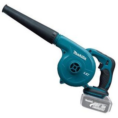

A képen láthatót használják sok helyen a számítógép karbantartók. Jó erős,szabályozható a fordulat.
