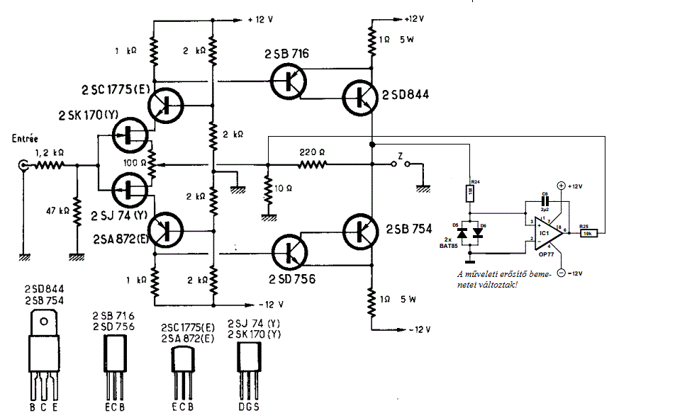

(#) viktorka0011 hozzászólása Márc 6, 2014 /
Sikerült megépítenem a 8w-os Hiragát,a hangjával megvagyok elégedve pedig csak 120.000mf puffert használtam és nem válogattam a tranyokat(semmi zaj nincs rajt).Nekem Úgy állt be a nyugalmi áram(550mA áganként) hogy a R3-R3 ellenállás helyét rövidre zártam és egy-egy 500ohm trimer van mellette.Kicsit a kimeneti offset-tel bajba vagyok mindig elmászkál 100mV-os tartományba.
(#) reloop válasza viktorka0011 hozzászólására (») Márc 6, 2014 / 1
Az offset kordában tartására montíroztam egy rajzot: Bővebben: Link
(#) viktorka0011 válasza reloop hozzászólására (») Márc 6, 2014 /
Köszi és milyen tartományba kéne megmaradnia ami már elfogadható?
A ±100mV szerintem elfogadható.
A hozzászólás módosítva: Márc 6, 2014
Akkor nem vagyok olyan nagy bajba kb. 0-100mv mozog folyamatosan ha már minden meleg.
(#) violin válasza viktorka0011 hozzászólására (») Márc 7, 2014 /
Közös bordán vannak a tranyók...? Mármint a meghajtók és a végek...
Ha jól össze van lőve...akkor melegen pár mV a DC....és nem nagyon mászkál...
(#) viktorka0011 válasza violin hozzászólására (») Márc 7, 2014 /
Igen egy bordán bordán vannak most besikerült kb.+-20mv ugrálásra.Csak az nem hagy nyugodni,hogy mért kell folyamatosan ingadoznia ebben a tartományba.
A tápfesz nem ingadozik....?
(#) viktorka0011 válasza violin hozzászólására (») Márc 8, 2014 /
Multival mérhetően nem,de most vettem észre hogy, a diódahíd eléggé melegszik majd kicserélem nagyobbra lehet az a gond.
(#) zimi1991 válasza reloop hozzászólására (») Márc 9, 2014 /
Ez a dc szervó dolog működik a nagy hiragánál is?
(#) reloop válasza zimi1991 hozzászólására (») Márc 9, 2014 /
Ez egy negatív visszacsatolás, bármely erősítőkapcsolással összehozható.

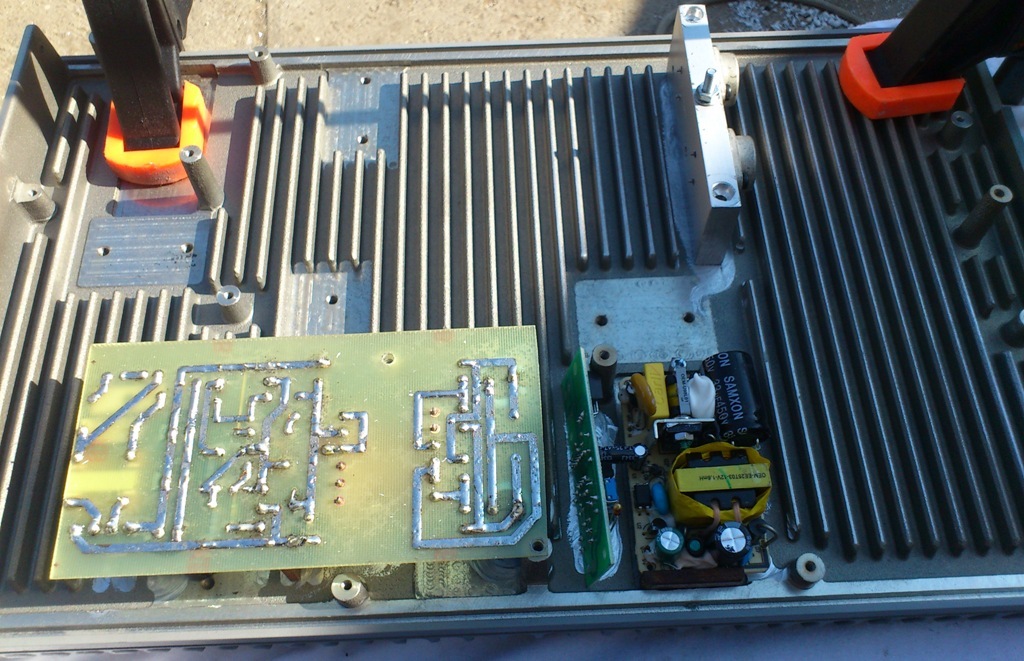

(#) violin hozzászólása Márc 30, 2014 /
Haladok a hűtőborda kimarásával. Lassacskán bekerült a táp,a segédtáp és a ventilátor vezérlés is....
A Fet-ek 10mm-es alutömbjének is kimartam a helyét.
(#) dk1 válasza violin hozzászólására (») Márc 31, 2014 /
Ez valami Nokia Ultrasite TRX háza volt valamikor?
(#) violin válasza dk1 hozzászólására (») Márc 31, 2014 /
Majdnem.... ....egy 1,7kW-os távközlési tápegység lakott benne....de nem Nokia gyártmány.
Vagy árulták Nokia felirattal is....
Igen, árulták. PWSA volt a neve Talán az Eltek gyártotta, de megesküdni nem mernék...
Valami olyasmi....de mindegy is.Nekem az a lényeg,hogy a hűtőfelület elegendő legyen a 60W-os A-osztálynak....
