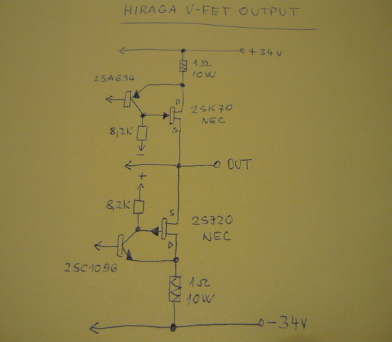

Még nem raktam össze, de majd a kerti munkálatok után légszerelésben egy próbát teszek. Azt látom, hogy a MOSFETeket meghajtó tranzisztorok emitterében levő 150 Ohmosokat csökkenteni, mig a kollektornál lévőeket növelni kell. A bemenő tranzisztorok emittere és a meghajtók bázisa közé nem tennék ellenállást. Még az is lehet, hogy a MOSFETek G-D elektródái közé pár pikos kondit is be kell nyomni.
(#) Aldure válasza saba hozzászólására (») Ápr 3, 2014 /
Na és ha V-fetekkel próbálkoznál?
(#) violin válasza Aldure hozzászólására (») Ápr 4, 2014 /
Például....?
(#) Aldure válasza violin hozzászólására (») Ápr 5, 2014 /
Hát pl így. A rajz hibás rakok fel egy javított ábrát. V- fettel nem lehet az megoldani amit a Moss fettel hogy eltüntetjük a nagyobb meghajtó tranzisztorokat.Ugyan is nem lehet ezt a MOSFET véget egyszerűen helyettesíteni V-FET -el, az ellenkező vezérlési/működési elv miatt.
A MOSFET "enhancement" (növekményes) üzemmódban megy, míg a V-FET -ek "depletion" (kiürítéses) típusúak.

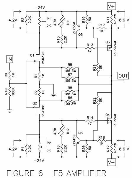

(#) saba hozzászólása Ápr 8, 2014 /
F5
Ezt az erősitőt megépitette-e már valaki? Mi a vélemény róla? Van-e érezhető különbség közte és a "Hiraga Le Monstre 8W A-osztályban" között?

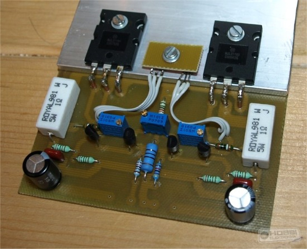

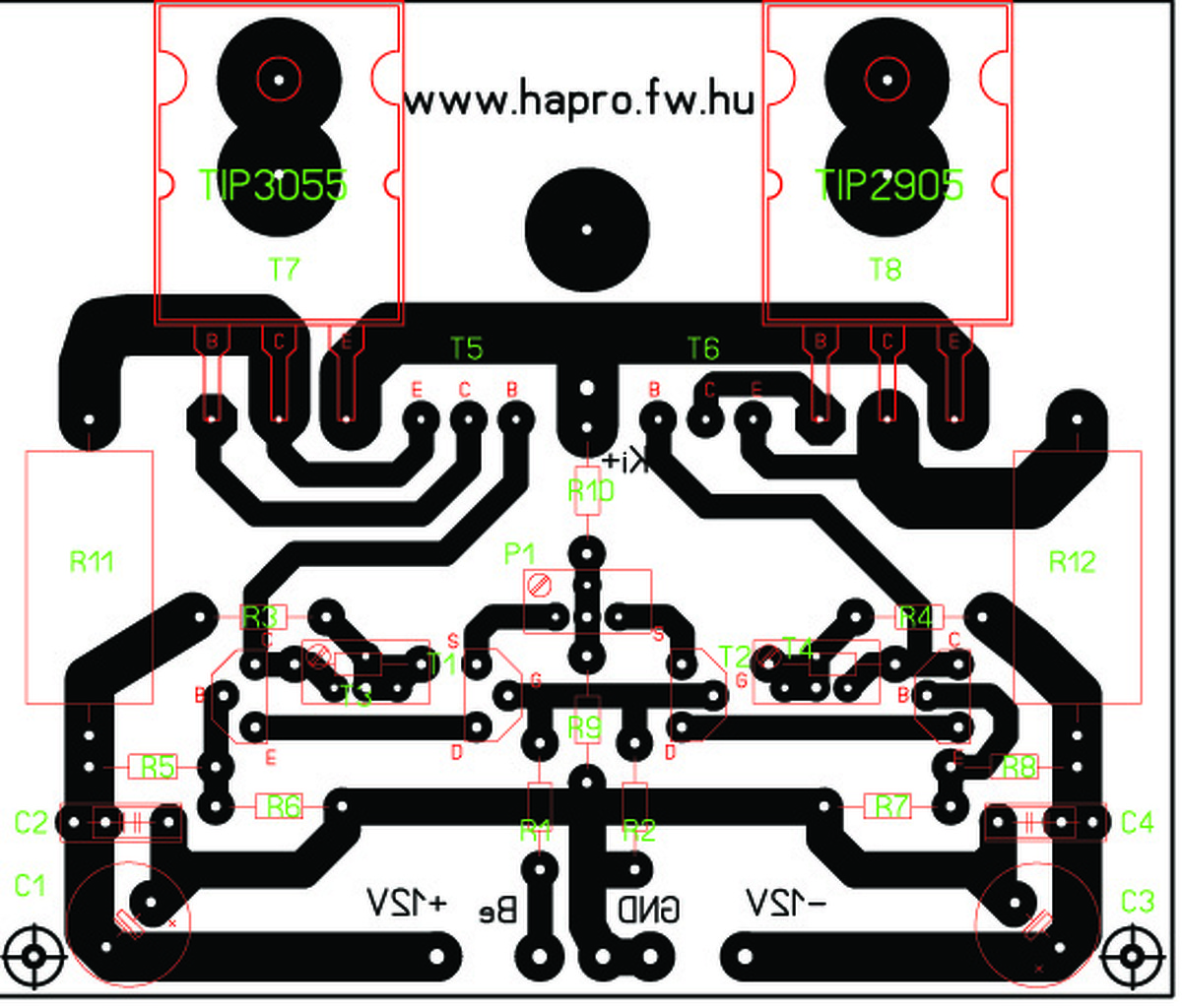

(#) djkoko hozzászólása Jún 4, 2014 /
Sziasztok! Kis segítséget szeretnék kérni! Elakadtam néhány alkatrész beültetésével. A rajzon látom a T5-T6-T3-T4-T1-T2 jelűeket, de a beültetésnél nem tudom kibogarászni.
T5=BC546
T6=BC556
T3=BC546
T4=BC556
T1=2SK246
T2=2SJ103
(#) reloop válasza djkoko hozzászólására (») Jún 4, 2014 /
Szia! A T3,4 kicsit távolabb esik a furatoktól, de szerintem egyértelmű. A T5,6 lábait majd el kell csavargatnod az ECB jelölésnek megfelelően. Kicsit még nagyítottam rajta, de a cikk pdf-et tetszőlegesen növelheted.
