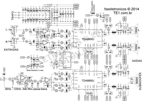

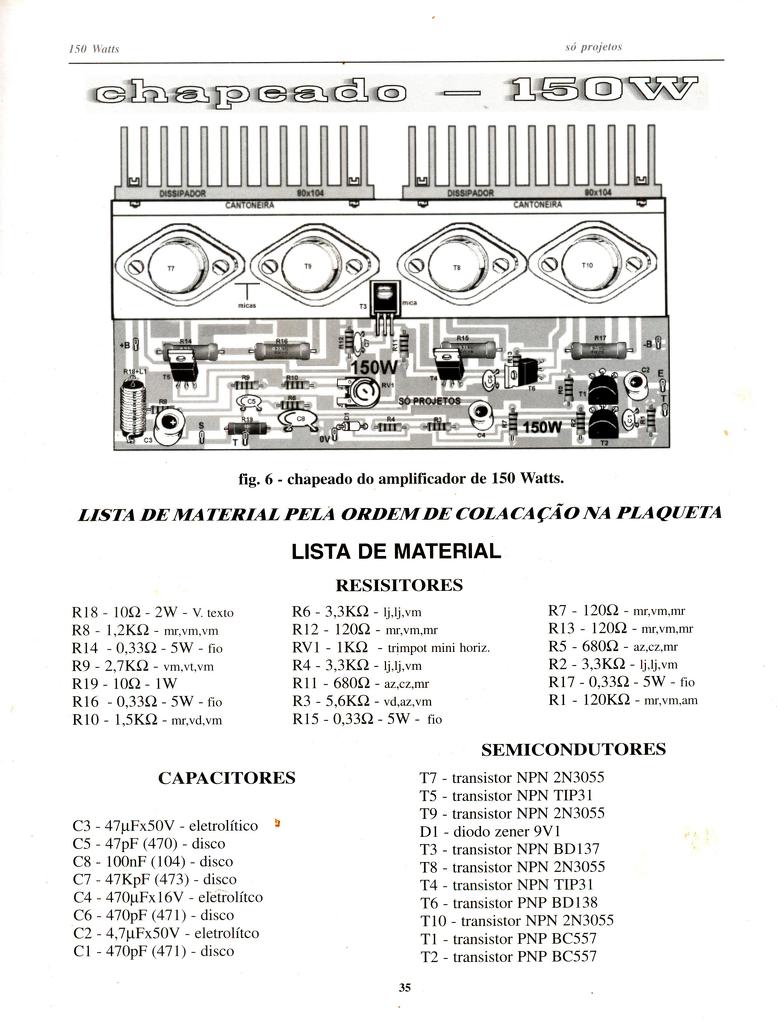

(#) fierback hozzászólása Márc 8, 2014 /
mi a véleményetek erről az erősítőkről?
A hozzászólás módosítva: Márc 8, 2014
(#) reloop válasza fierback hozzászólására (») Márc 8, 2014 /
Üdv! Hogy sikerült ilyen portugál kapcsolást előásni? Sajnos nagyon messze van az elfogadhatótól.

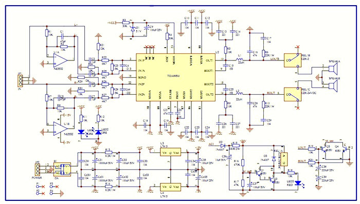

(#) fierback válasza reloop hozzászólására (») Márc 8, 2014 /
Óóó páka híján sok okosságot talál az ember!
Na és ez?
Jó a PWM végfok, de egyáltalán nem kezdőknek való.
Én csak pénzelném a projektet ha meg éri,mert 16rFt-ért 2x150-1x300w-ost lehet rendelni.Itthon a két ic nem kerül 5000Ft-ba de lehet nyákot is rendelni hozzá.
A portugál 2n3055-ös kapcsolás elektronikailag rendben van mert szeretném megnézni bd táranyókkal?
Ez már szép kihívás lenne

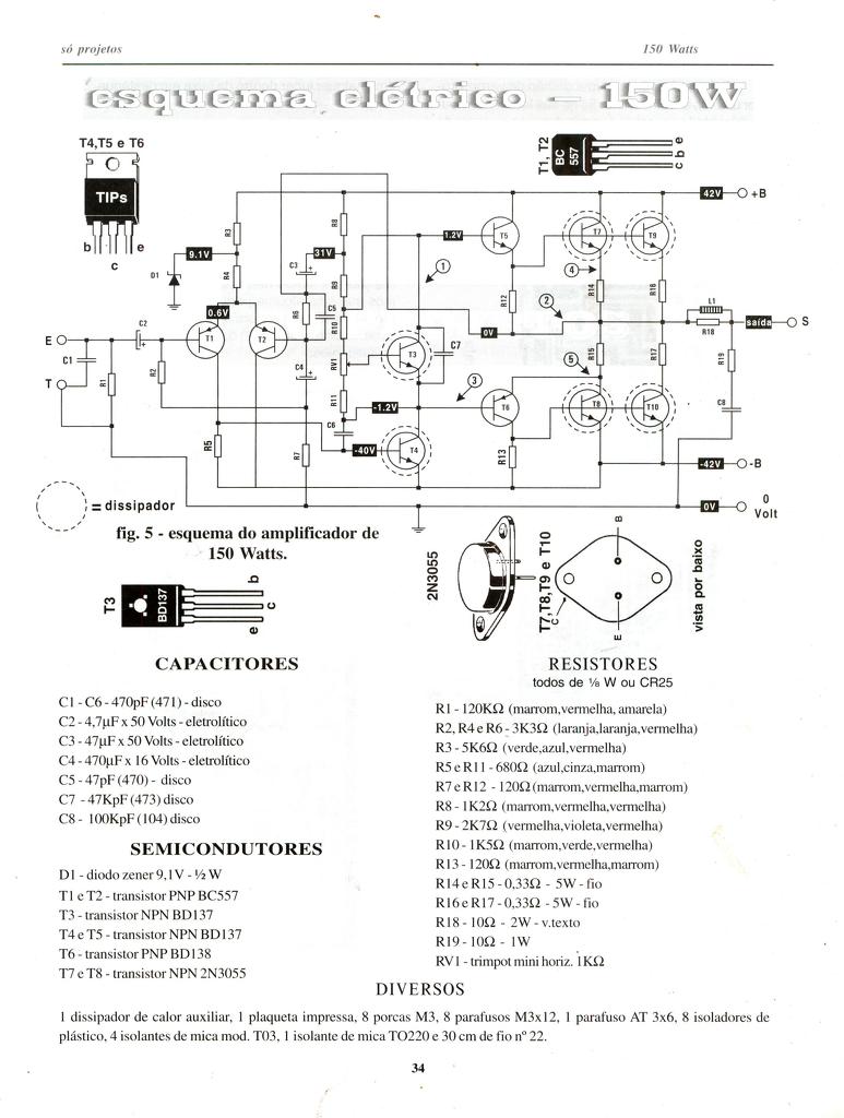

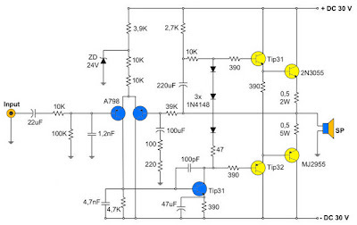

(#) Steven002 hozzászólása Márc 8, 2014 /
Sziasztok. Van 2 B1375-s tranzisztorom és úgy tudom hogy lehet belőle egy erősítőt csinálni. Kerestem a neten kapcsolási rajzot de nem találtam. Ha valakinek van rajza elküldené. Előre is köszönöm.
Felejtős a kapcsolás, nézz be az ST151 témába!

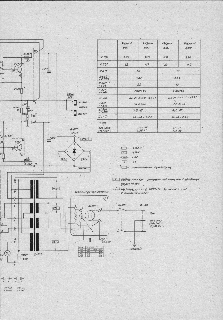

(#) BiG_Lui-Gee hozzászólása Márc 9, 2014 /
Üdv. Egy két tanácsot vagy jó szót kérnék egy Vermona regent 660 átalakítása 1060-á témában. Az ok hogy 4Ω terhelhető legyen. Ha jól látom a dogsijában a következő dolgok különböznek csak : Trafó 100watt helyet, 200wattos feszültségek gondolom megegyeznek, puffer kondi 2200µF helyett 4700, R529-530 0,68Ω helyett 0.33Ω , R527-528 22Ω helyett 10Ω na de ezt nem is kell cserélnem mert ebben gyárilag is ezzel szerelték, Végfog tr kd607(2n3442) helyett kd503(2n3773) nagyobb biztosíték, nagyobb nyugalmi áram.
Trafó kivételével megvan minden, de szerintem jó lesz így is, nem lesz hajtva.
Van valami ami felett elsiklottam, vagy életképes a történetem ?
köszönöm előre is a tanácsokat.

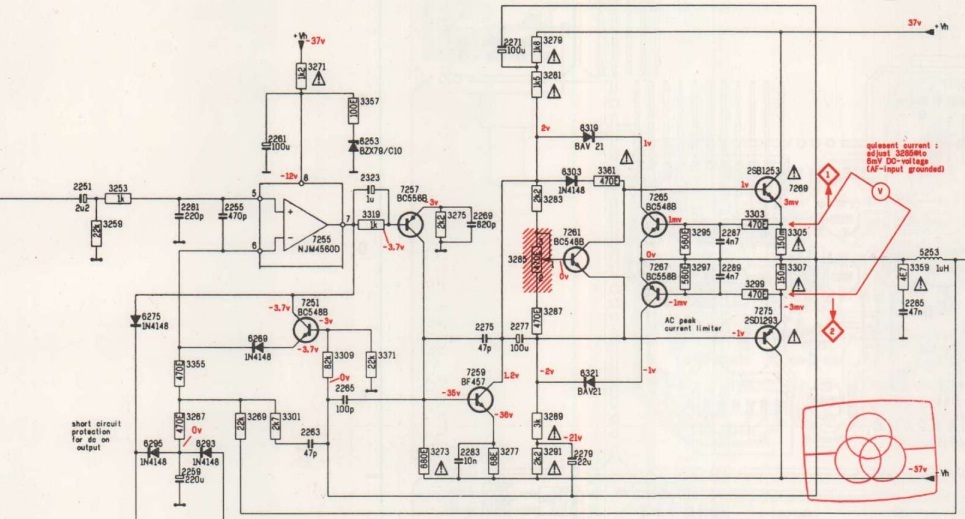

(#) dante01 hozzászólása Márc 9, 2014 /
Elpukkant az egyik végfokom.Van hozzá gyári kapcsolási rajzom,a hibás alkatrészeket kiméregettem,és kicseréltem,kivéve a végtranzisztorokat,mert azok nincsenek itthon.
A gond az,hogy nem is találok már olyan típust amit a kapcsolási rajz hoz,viszont kinéztem áramban,erősítésben,feszültségben adatlap szerint többet tudót mint a gyári tranzisztor,viszont totál más típus.
A gyári tranzisztorok : 2sc 1253 2sc 1293
Amit kinéztem : TIP 142 TIP 147
http://www.hestore.hu/prod_10020889.html
http://www.hestore.hu/prod_10020890.html
Helyettesíthetem-e a gyári típusokat ezekkel?
