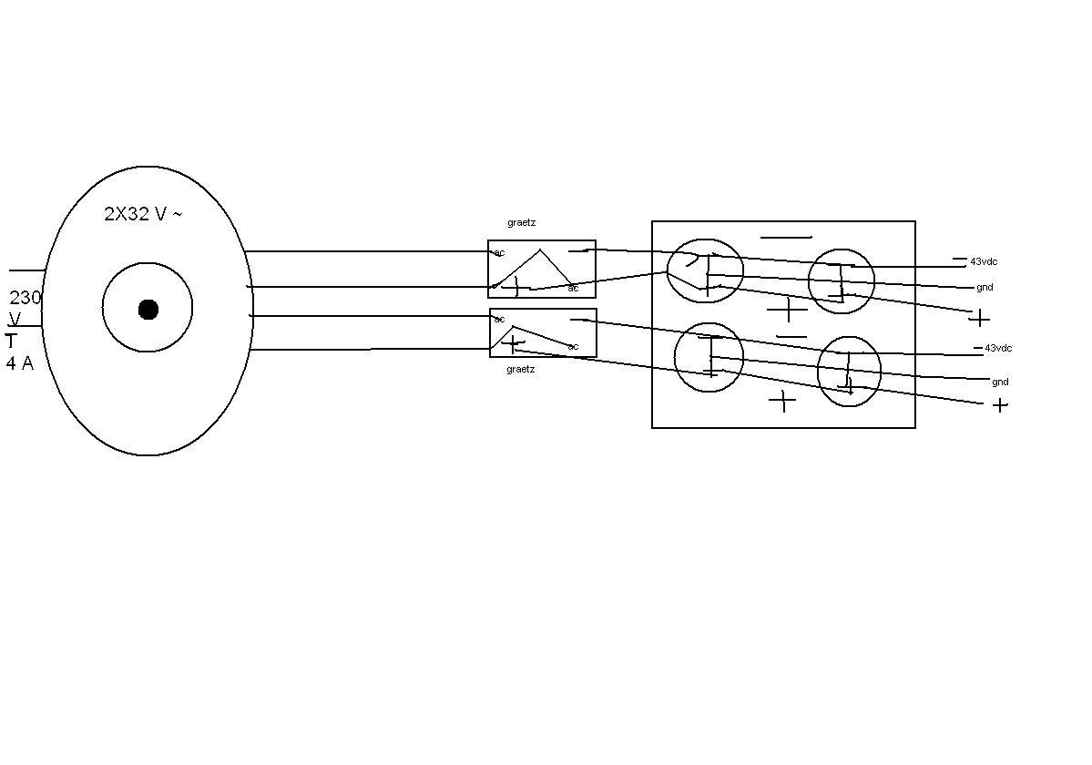

(#) zotya1983 hozzászólása Márc 15, 2014 /
Sziasztok! Ismét egy kérdésem lenne, lerajzoltam csúnyán painttal ugyan, de szeretném megépíteni a tda7294 Mikroshop féle változatát. Nos 2 utas egyenirányítást szeretnék megvalósítani ezt lerajzoltam. Azért a 2 út mivel sztereó lenne azaz 2 hídas panelt hajtanék.
Ha jó a rajz jelezzétek, ha esetleg van jobb szívesen fogadom.Hűtés megoldott,viszont a táp így nem tudom nem e lesz sok? 1 útban már hajtottam(8-16 ohm on) + - 43 volttal de csak a szimpla tda7294 et ezt szépen tűrte.

(#) Alkotó válasza zotya1983 hozzászólására (») Márc 15, 2014 /
Nem jó. A GND-t semmi sem "tartja középen".
Az 1 és 2 utas egyenirányítás egészen mást jelent. Az egyenirányított jel "púpjainak számát" jelenti egy periódus alatt.

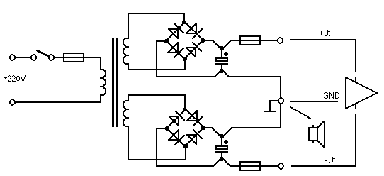

Ha így akarsz táplálni, akkor Reloop egytápos rajzát építheted meg, de oda kicsit nagyobb AC feszültség lenne ideális. (pl, itt találod)

(#) zotya1983 válasza reloop hozzászólására (») Márc 15, 2014 /
Nem sajna ez nem jó, olyat szeretnék hogy van 2 egyenirányításom,de mindez szekunderekre leosztva.Esetemben 2 +-ut és gnd kell külön pufferelve mindkét csati.
(#) zotya1983 válasza Alkotó hozzászólására (») Márc 15, 2014 /
A gnd t az egyik táp - ra gondoltam az lemaradt a rajzról.
(#) reloop válasza zotya1983 hozzászólására (») Márc 15, 2014 /
Maga a feladat még mindig nem tiszta. Külön tápot szeretnél mindkét csatornának? Ahhoz még két szekunder tekercsre lesz szükséged. Az egyenirányító hidak szaporítása nem vezet eredményre.
2x32v ac adott,tehát 2kanóc egyenirányítva 1végpanel,másik 2szekunderkanóc egyenirányítva másik végpanel,így erre keresem a megoldást.Hogy ne lebegőpontos legyen mindkét oldal gnd je az ac ról lenne megtámogatva.Tehát egy tápról kellene menjen a 2tda híd és sztereó lenne.

(#) Szpisti válasza zotya1983 hozzászólására (») Márc 15, 2014 /
Hallgass reloopra, amit linkelt az teljesen megfelel a célnak, két tekercs esetén mindenhol ezt alkalmazzák, ha +/- tápra van szükség.
Vagy intézel mégegy trafót, na akkor esetleg már érdemes külön venni a két csatornát.
