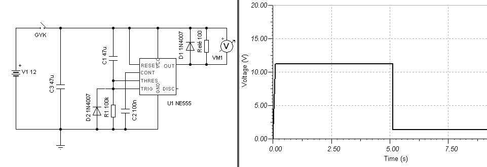

(#) proli007 válasza proli007 hozzászólására (») Márc 29, 2014 /
Pld. így
