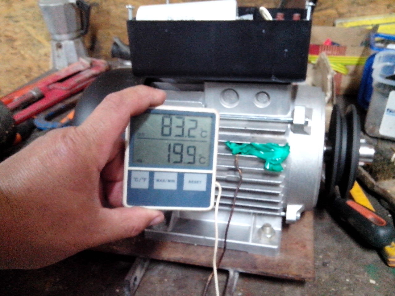

(#) Kolti0 hozzászólása Ápr 8, 2014 /
Köszönöm a bekötéssel kapcsolatos tanácsokat. Sikerült bekötnöm, működik.
Erre viszont jöhetne valami okos ötlet, terhelés nélkül 83fok.
(#) kadarist válasza Sir Black hozzászólására (») Ápr 8, 2014 /
Ég és föld a kettő közti különbség. Olvasnivaló.
(#) kadarist válasza Kolti0 hozzászólására (») Ápr 8, 2014 /
Abban biztos lehetsz, hogy nem a kapcsoló miatt ilyen meleg. A kondenzátor jól van bekötve?
(#) nedudgi válasza kadarist hozzászólására (») Ápr 8, 2014 /
Azon rágódok, menetzárlat nem lehetséges?
(#) kadarist válasza nedudgi hozzászólására (») Ápr 8, 2014 /
Ha szaga (füst) is van, akkor mindenképpen lehetséges.

(#) Kolti0 válasza kadarist hozzászólására (») Ápr 9, 2014 /
Nincs se füst se égésre utaló szag. Bekőtéshez én nem értek akár az is lehetséges, hogy valami el van kötve.
Képek
a bekötésről is, ha esetleg valamit. látnátok.
