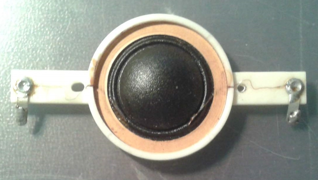

(#) Allen Collins válasza ptesza hozzászólására (») Ápr 6, 2014 /
Megpróbáltam, de szerintem a tekercs is jött volna vele, lapos huzalozás szerű, és olyan 2-3mm vastag talán. Az lenne a tekercs? Most visszaraktam egyenlőre, de már annyit se szól mint előtte. Ezt megelőzően halk sistergés, zúgás volt, de lehet, hogy csak a láda miatt, amit mint zajt összeszedett.
(#) ptesza válasza Allen Collins hozzászólására (») Ápr 6, 2014 /
Az a lelke . A lengőtekercs. A két kivezetésen nem lehet szakadást mérni ,mert akkor rossz. 4-6 ohm lenne a normális.
Visszarakásnál ügyelni kell hogy központosan kerüljön a légrésbe és ne súroljon vagy érjen sehol sem hozzá.
Oké. Köszönöm. Valamelyik nap kiműtöm aztán meglátom mi a probléma. Köszönöm a segítséget! Igyekszem majd jelentkezni!

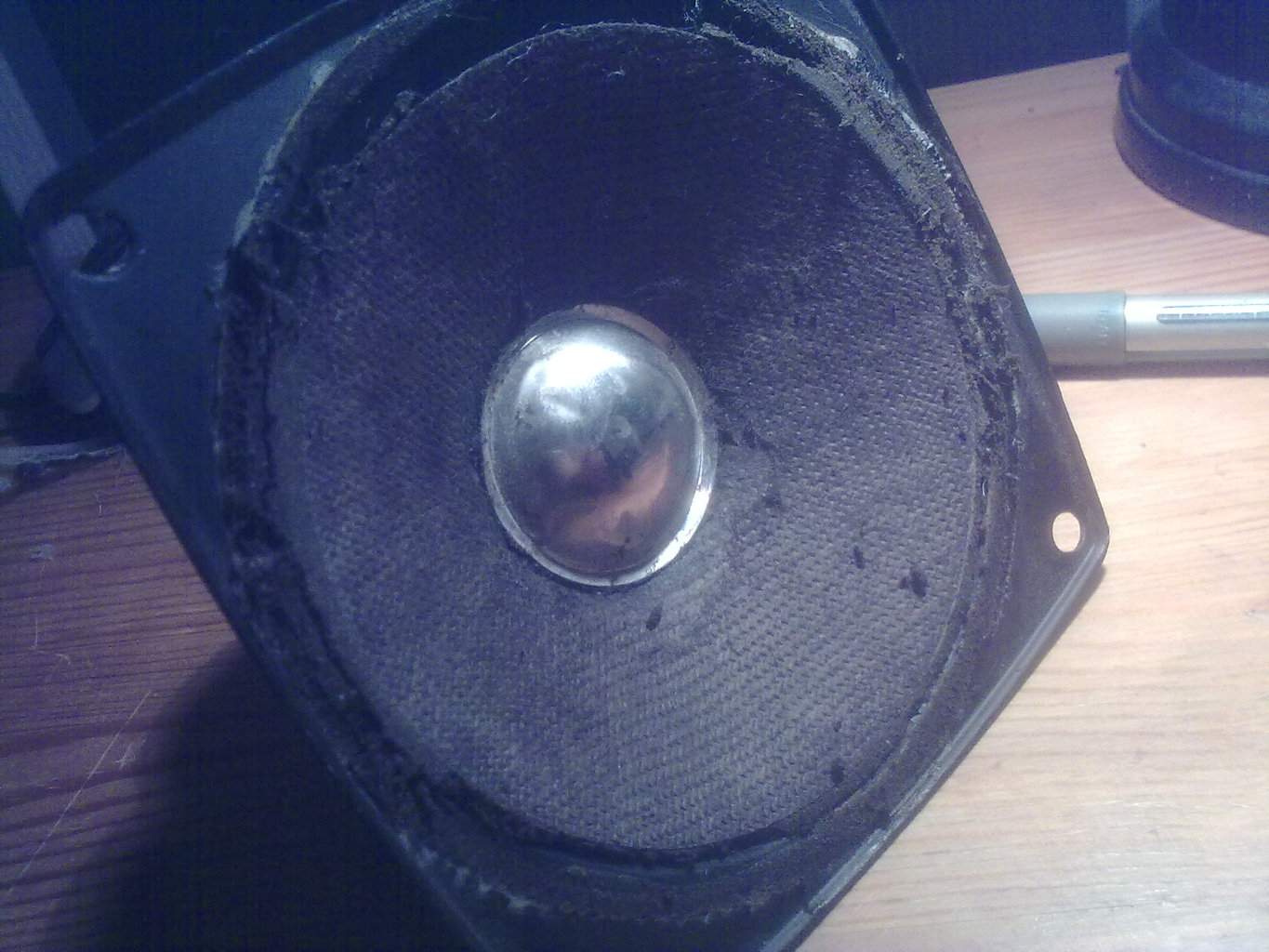

(#) Allen Collins válasza Allen Collins hozzászólására (») Ápr 7, 2014 /
Sikerült szétszednem. Le van égve a tekercse, úgyhogy ezt majd pótolom a boltból.
Közben kivettem belőle a közepeit is, itt az egyik roszabbik állapotú a képen. A kérdésem az, hogy a porvédőt hogyan kell eltávolítani, van-e annak valami szakszerű módja, vagy csak alá kell nyúlni egy célszerszámmal aztán hajrá? Arra gondoltam, hogy megpróbálom a membránt kicserélni benne, meg újraperemezni.

(#) ptesza válasza Allen Collins hozzászólására (») Ápr 7, 2014 /
Mechanikai úton. Elméletben van benne vatta ,azt ne piszkáljad mert nem tudod újra ugyanúgy elrendezni. A H2000-nél szerintem ehhez is lesz perem.

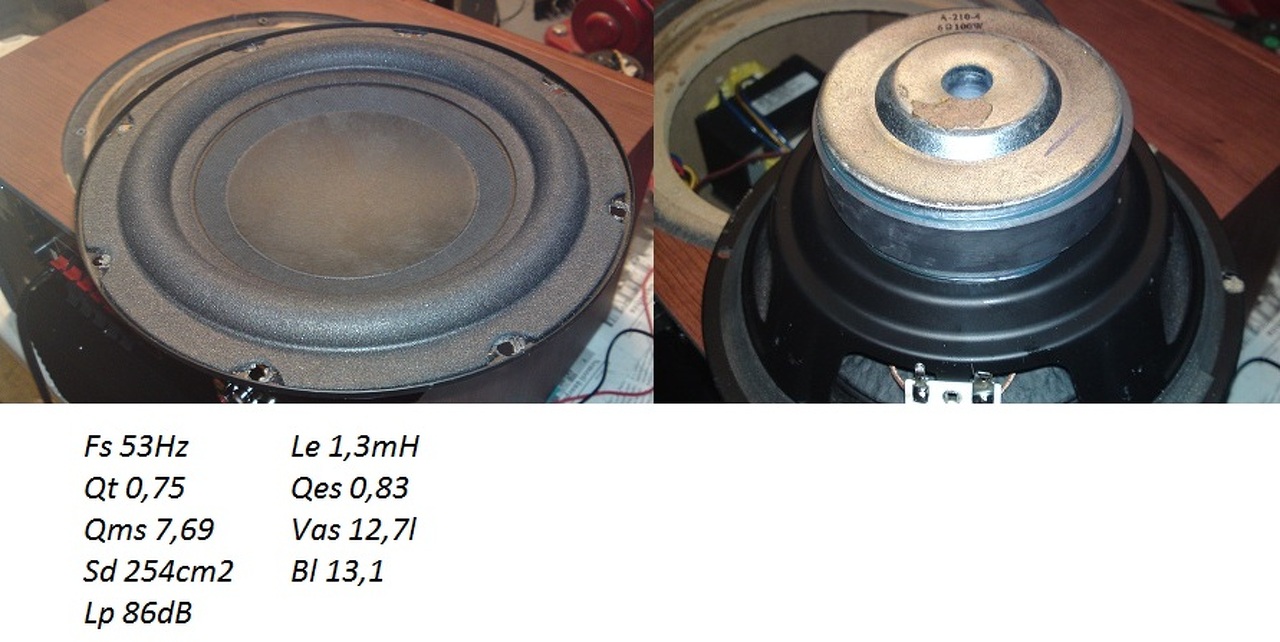

(#) reloop hozzászólása Ápr 9, 2014 /
Sziasztok! A mellékelt házimozi hangszórónak szeretnék egy dobozt készíteni. Eddig 19 literesben szolgált egy "s" alakú ovál keresztmetszetű "cső"-vel. Nem kéne különösen mélyre mennie, de a zárt doboz azért kevésnek bizonyult a feladathoz.
Az adatokat LIMP-pel vettem fel. WinIsd segítségével sajnos nem kapok elfogadható eredményt.
Megköszönném, ha kapnék javaslatot.

(#) Buvarruha válasza reloop hozzászólására (») Ápr 10, 2014 /
40l-es dobozban 40Hz környékére hangolva viszonylag elfogadható lenne.
(#) reloop válasza Buvarruha hozzászólására (») Ápr 10, 2014 /
Köszönöm, megpróbálom!
(#) ptesza válasza reloop hozzászólására (») Ápr 11, 2014 /
Szerintem a nagy gyártók sem méreteznek 40 Hz alá. Pl C.V. Sub-ládák 43 Hz-et tudnak ,és mindenre megfelelnek. A 19 literes dobozban mérnél egy impedanciát , kíváncsi lennék hogy az a kicsi S alakú cső hova hangol. Én úgy számolom ebben a 19 literes dobozban is elérhető a 40 Hz , ha megfelelő a hangolás.
(#) reloop válasza ptesza hozzászólására (») Ápr 11, 2014 /
Semmi akadálya a mérésnek. Egyelőre levakítottam a nyílást, de vissza tudom építeni. A legfőbb gond az eredeti csővel, hogy ez a kezelőszervekkel egy közös műanyag vacakból lett kialakítva, ami kellemetlenül rezonál.

(#) Allen Collins hozzászólása Ápr 12, 2014 /
Sziasztok! Megérkezett az anyagom, a magasat már ki is cseréltem, a 2550-emben, de a közepében membránt akarok cserélni, és újraperemezni. Levettem a porvédőt, látom a közepén a mágnest, körülötte a tekercset. Hogyan válasszamle a membránt úgy, hogy a lengő rész ne sérüljön? Csak betolok egy sniccert, vagy valamilyen pengét, és a ragasztás mentén leválasztom?
(#) dB_Thunder válasza Allen Collins hozzászólására (») Ápr 12, 2014 /
Én ilyen kicsi hangszórónál biztos nem cserélnék membránt, csak szélt. Ráadásul az állapota sem követeli meg a cserét.
(#) Allen Collins válasza dB_Thunder hozzászólására (») Ápr 12, 2014 /
Rendben, végig gondolom. Amúgy hogyan lehetne leszedni róla?
Nem az a kérdés hogy hogyan lehet leszedni, hanem hogy rakod vissza utána JÓL !
Oké. A széléhez jó lesz a pattex cipőragasztó?
Azt nem ismerem, én Palmafix-et vagy Palmatex szoktam használni, bár ezek enyhén oldják a habszélt, tehát nem érdemes benne "áztatni".
Jó, elvileg ez is olyasmi, megpróbálom vele
Jó volt hozzá, ez is kicsit belekostólt.
