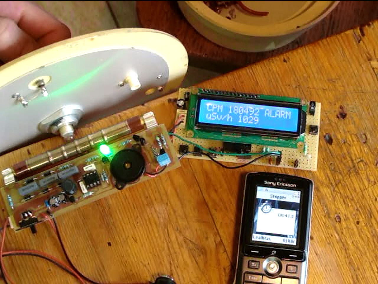

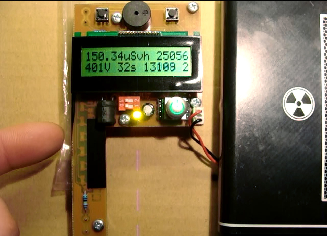

Nemrégiben kezdtem én is foglalkozni ezzel a számlálóval. Én ugyanúgy építettem meg, ahogy az oldalon található,de csak az AVR részét. A tápegység és a 74ACT14 része nekem se tetszett. Viszont látom ,hogy Te módosítottál rajta itt-ott. Például kihagytad a 100nf-os kondit a 4-es lábnál,és az AREF lábat felhúztad 5V-ra. Szerintem ugyanazt a tápegységet használjuk ami erről az oldalról származik.
Látom,hogy ezen is módosítottál,gondolom a frekvencián emeltél. Én ezt is alapon hagytam,így 5V-ról,visszacsatolás nélkül 470V-ot ad. Ezelőtt Radu számlálóját építettem,meg aminek sajnos van egy elég nagy hibája. Nagyobb beütésszámnál a programja jelentősen belassul. Elöszőr azt hittem,hogy ez nem probléma,legfeljebb tovább kell várni a kijelzett értékre,de nem így van.A 1-es képen látható rádiumos óramutató kb:15000 CPM-el bír. Radu számlálója ezt 25000 CPM-nek számolja (2-es kép). Ekkora beütésnél az 5 másodperces periódusok már kb:8 másodpercre nyúlnak,így a számláló már a 8 másodperc alatt beérkezett impulzusokkal számol,mintha csak 5 másodperc alatt érkeztek volna be. Már az amerícium mérésénél is,ami az SBM-20-as csőnek kb:900 CPM,1 perc alatt kb:6 másodperc késésben van a számláló,így tulajdonképpen csak normál háttérsugárzásnál használható.
Azonban ez a számláló mentes a belassulásoktól,az 5 másodperces periódus valóban annyi. Stopperrel mértem.A 3-as képen az látható,hogy a tápegység,és a számláló gond nélkül meg birkózik a 180000 CPM-el duruzsoló Krypton-85-el.
