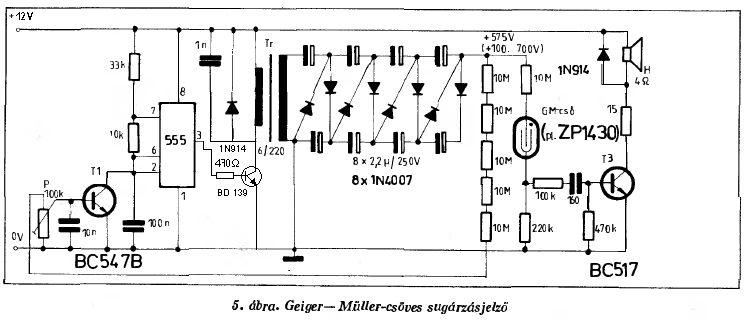

Ellenállás az kell, ha maradunk a bipoláris tranzisztoroknál.
(#) szikorapéter válasza Collector hozzászólására (») Dec 18, 2013 /
Mekkorát szükséges odarakni? 470ohm Elég?
(#) Collector válasza szikorapéter hozzászólására (») Dec 18, 2013 /
Igen, az elég.

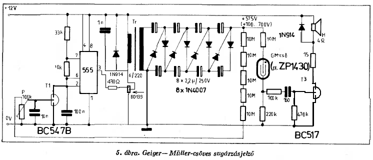

Akkor csak hogy fentlegyen a végleges kapcsolás is itt a kész változat.
(#) GPeti1977 válasza szikorapéter hozzászólására (») Dec 18, 2013 /
Biztos jó a rajz? Az 555 4-es lábát egy ellenállással fel kell húzni tápra, lehet de a tranzisztor kollektorát is a 4-es lábra kell kötni de ebben nem vagyok biztos lehet a rajz szerint is jól (?) szabályoz. Ide jobb lenne egy UC3845 .
(#) szikorapéter válasza GPeti1977 hozzászólására (») Dec 18, 2013 /
Az 555-nek tényleg nincs felhúzva a 4-es lába a tápfeszültségre,de a szabályzás szimulátorban jól működött nekem a kijövő feszültség szimulátoron belül max 743V -ra jött ki.

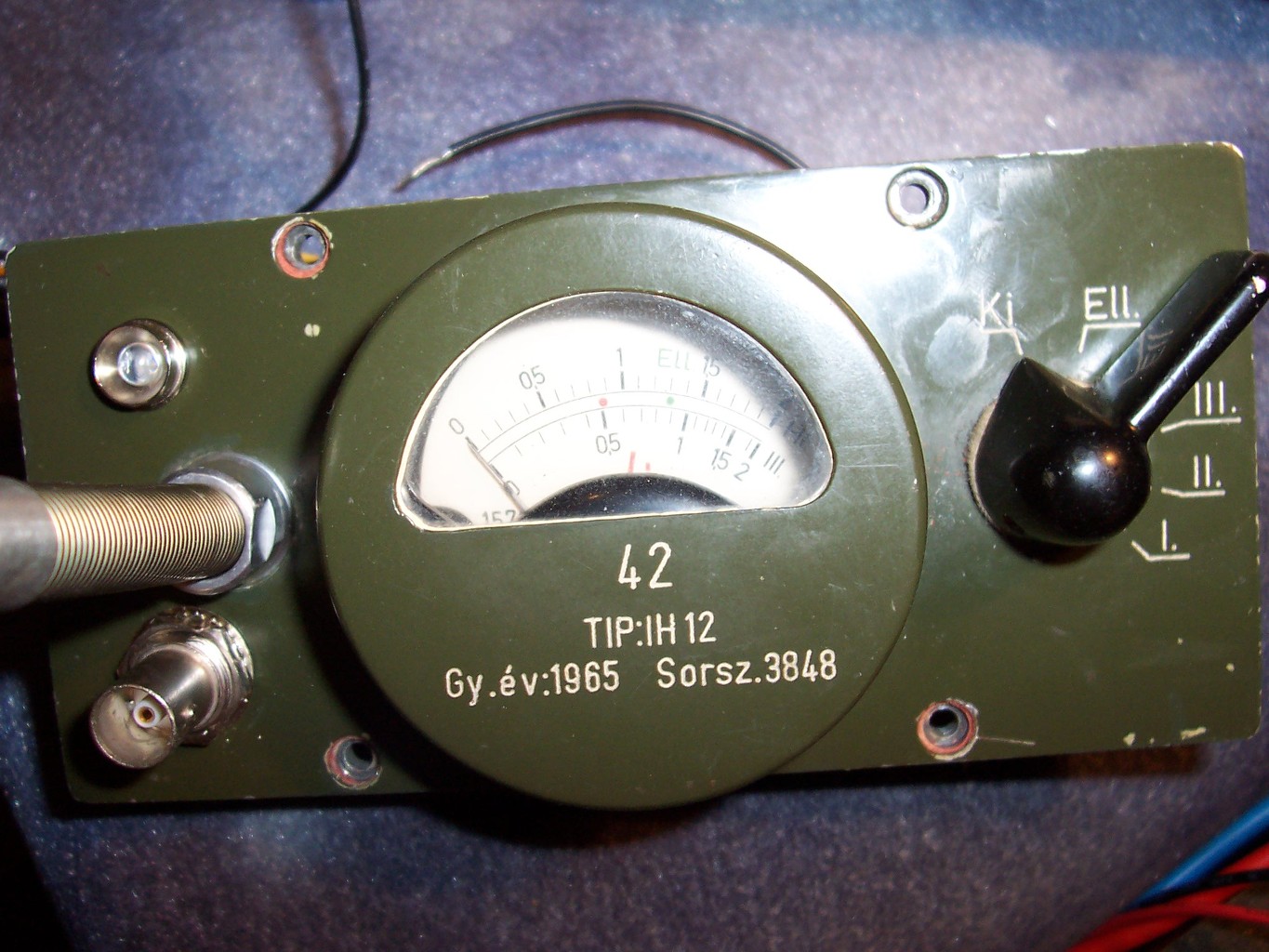

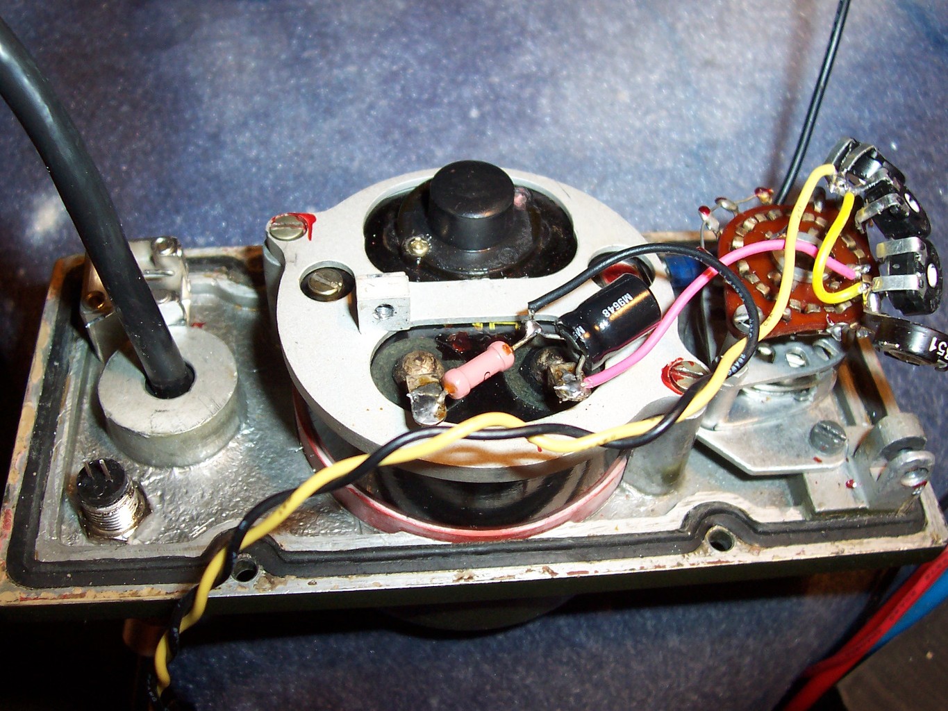

(#) gerenk válasza Csillagnyee hozzászólására (») Dec 19, 2013 /
Sajnos a mutatós deprez műszer nagyon érzékeny része a készüléknek, helyettesítése eredeti
formában nem lehetséges. Javítása házi körülmények között nagyon nehéz, a lengőkeret felfüggesztése
nem tekercsrugóval hanem torziós szalagrugóval van megoldva. A skála sem egyszerű, a méréshatár váltása egy hatszögletű skáladob forgatásával történik.
Megoldás lehet eredeti hiányában egy ugyanolyan érzékenységű mérőműszer beépítése és ahhoz az összes
méréshatárnak megfelelő egyedi skála elkészítése.
A hozzászólás módosítva: Dec 19, 2013
(#) Laslie74 válasza gerenk hozzászólására (») Dec 19, 2013 /
Nincs is sok értelme a műszert helyettesíteni, a legalsó méréshatáron is csak épp megmozdul, a többit meg csak atomcsapás esetén tudnád használni. A legértelmesebb amit tehetsz vele, hogy az S1-es diódát felhasználod a fejből egy RT-ben közölt detektor építéséhez. Én már 3 db-ot összeraktam, és tökéletesen működik. Video

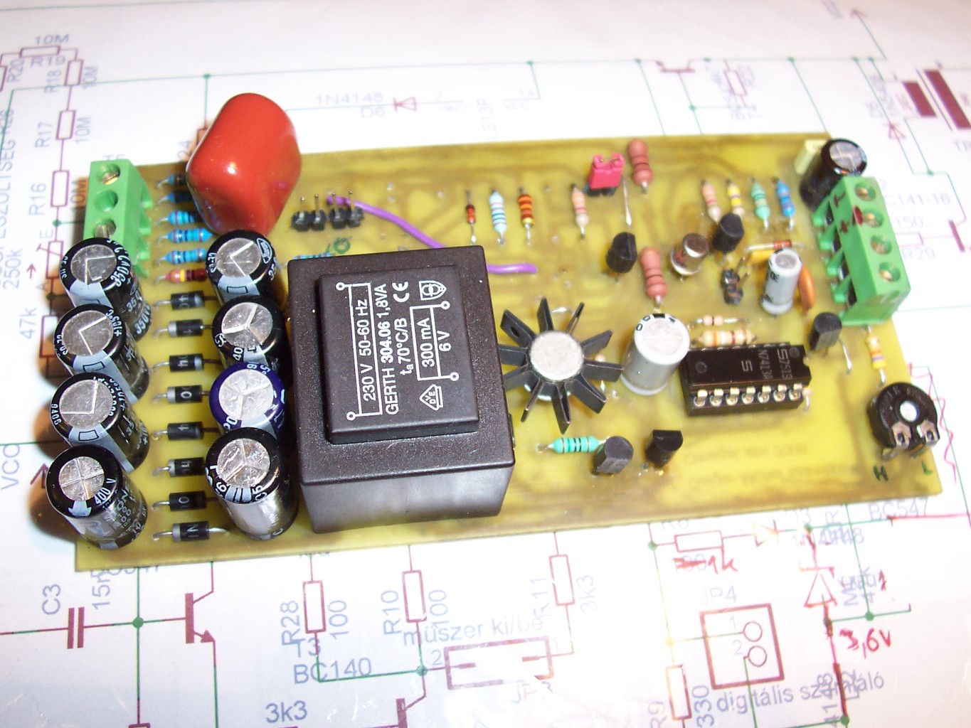

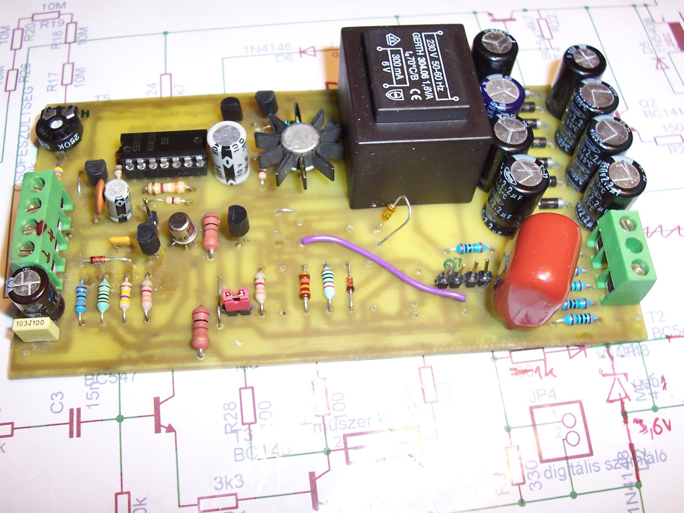

(#) szikorapéter hozzászólása Jan 11, 2014 /
Helló. Egy olyan kérdésem lenne hogy megépítettem ezt a kapcsolást,amit már itt korábban kitárgyaltunk,de amikor a 100K-s potmétert elkezdem tekerni egy darabig semmi utánna szép halkról előjön a kattogás kb 20Hz-es freqvenciával és utánna ha még feljebb tekerem ez így marad. Olvastam itt amit írtatok és azt írta az eggyik kollega hogy ezeknek 20-30 másodpercenként kéne kattani 1-et. Nemtudom hol a hiba. A csövem működési feszültsége 740-800V között van (MC-4). Elméletileg annyinak meg kell lenni ha a kattogás hallható nem? Remélem tudtok segíteni nem jövök rá hol a baj. Köszönöm a válaszokat. Még annyi tapasztalat,ha a cső közelében hívást indítok 1-2x kattan egy erősebbet,de ha lerakom vagy valami onnanstól ujra semmisem.
(#) szikorapéter válasza szikorapéter hozzászólására (») Jan 11, 2014 /
Elméletileg az írták a kapcsoláshoz hogy 270Hz-freqvenciával transzformál és azt jut ki a cső felé. Nekem valamiért a hangszórón 82Hz-es freqvencia helenik meg és csak akkor szünik ha a potmétert letekerem (nincs megfelelő feszültség a csövön).
Elnézést még valami. Azóta kivettem a csövet,a helyére pedig multimétert kötöttem. Bekapcsoltam de a multiméter az istennek nem ment 257V fölé,holott elvileg nennek az áramkörnek 700-at is kéne tudnia adni. És a másik felfedezés,ha van benne cső,ha nincs attól még a zúgó hang ugyanúgy megvan benne,tehát ez a tápáramkörre gyanakodtam,aztán beraktam párhuzamosan egy 10nF-os kondenzátort a táphoz és csönd lett. De viszont így ha berakom a csövet akkor megint elkezd zúgni.

(#) Collector válasza szikorapéter hozzászólására (») Jan 12, 2014 /
A multiméter nem egyenlő a GM csővel. Igazából multival rá sem szabadna mérned, mert a belső ellenállása egész biztosan egy nagyságrendbe esik a nagyfesz táp belső ellenállásával. Az üresjárási feszültséget úgy tudod lemérni, hogy feltöltetsz a táppal egy relatíve nagy kapacitású nagyfesz elkót, majd erre hirtelen rámérsz multival, és rögtön leolvasod az értéket. Vagy beszerzel valami irtózatos nagy Gohmos belő ellenállással rendelkező feszültségmérőt. A hangszóró búgása természetes, pláne ha jó közel van bármiféle nagyfesz vezetés, megszórj az erősítőfokozatot, de természetesen a sokszorozóból is jöhet. Ezt elég nehéz megszüntetni, ha csak a hang zavar, akkor az erősítőnél is lehet szűrést készíteni.
(#) szikorapéter válasza Collector hozzászólására (») Jan 12, 2014 /
Feszültségszűrése van az erősítő fokozatnál+még van ott egy 150nF os kondenzátor is. Az előbbiekben leírtam hogy a tápfeszültséget megszűrtem,így ha a GE cső hiányzik az áramkörből akkor a búgás elmarad és csönben van a hangszóró,csak ha közelhajolok hozzá akkor hallani valami kis zúgást. De ha bent van a cső akkor meg olyan mintha egy számítógép alaplap folyamatosan 105Hz-es hangot adna ki magából,így sajnos alig hallani meg ha sugárzást jelezne a műszer. Ezt szeretném valamilyen módon orvosolni,hogyan tudnám ezt megtenni? Szűrés a nagyfeszültségű táp után? Mert én arra gondoltam hogy van a trafó és van utánna még a sokszorozó és azon keresztül az a zaj amivel a trafó működik átjön,mind kiköt a csövön és ezzel eggyúttal a végerősítőn. Ezt esetleg lehet a kimenő táp + oldala és a GND közt egy 1000V-os 10nF-os kondenzátorral orvosolni?
Egy ilyenhez kissé komolyabb szűrő kell, a kondenzátor inkább a hasznos jelet szűri, mint a búgást az erősítőnél. A kondinak a táp után kell lennie.
Akkor a szűrést hogyan tudom megoldani a nagyfesz-táp után?
