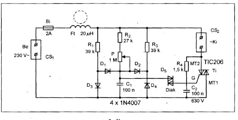

(#) Massawa válasza hobbydcc hozzászólására (») Máj 12, 2014 /
Nem tudom mi alapján rajzoltad ezt a rajzot ( és ne a NYÁK-kal legyél egyenlöre elfoglalva, hanem a müködési elvekkel), de ez aligha fog müködni. Ebben a kapcsolásban a D3 dioda majdnem nullára huzza le az R1,D2 közös pontját, azaz ott csak negativ feszültség lehet.
A D2 másik vége meg a poti kapcsolata igényel némi "reviziot", stb.
Mielött kinyirnál még egy marék alkatrészt vagy magadban tennél kárt a kisérletezések közben, nézz körül a piacon - vannak, kész, nyomogombba, poti köré épitett szabályzok.

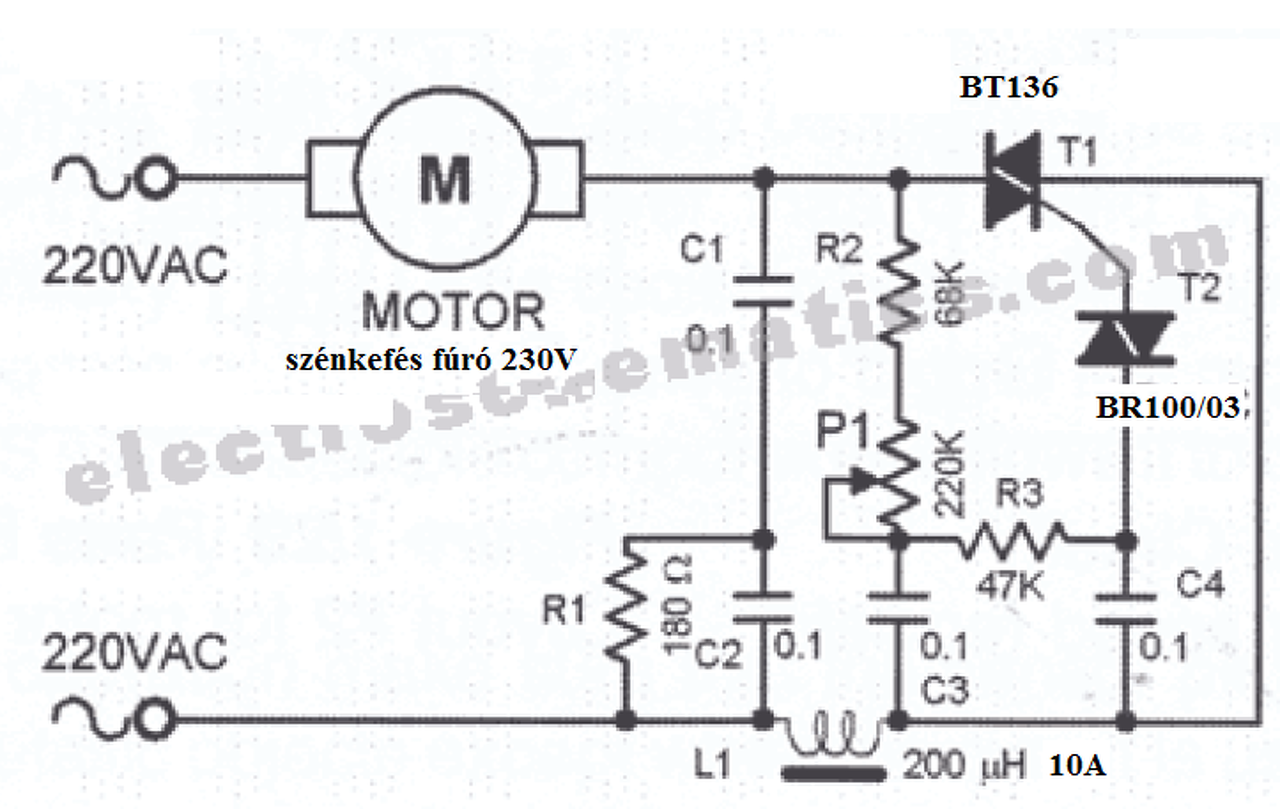

(#) hobbydcc válasza Massawa hozzászólására (») Máj 12, 2014 /
Szia Massawa.
A legutóbbi hívatkozásod szerinti "AC Motor Speed Controller Circuit" lenne a legjobb.
Kérlek homályosíts fel:
1. mi az a DIAC, illetve használhatom-e az áramkörben a csatolt PDF szerinti BR100/03 típust?
2. jó lesz ide a BT136 TRIAC?
3. jól gondolom, hogy L1 tekercs árama is 10A körüli legyen?
hdcc
br100-03.pdf
(#) kadarist válasza hobbydcc hozzászólására (») Máj 12, 2014 /
Az a rajz, amit legelőször kaptál éppen olyan jó lett volna, mint a többi, csak te rosszul rajzoltad át. A diak egy olyan háromrétegű félvezető, amely a vezetési feszültségén hirtelen elkezd vezetni. A gyors átmenet miatt ideális triak vagy tirisztor gyújtására használni. A triakot és a zavarszűrő tekercset érdemes az üzemi áram fölöttire tervezni.

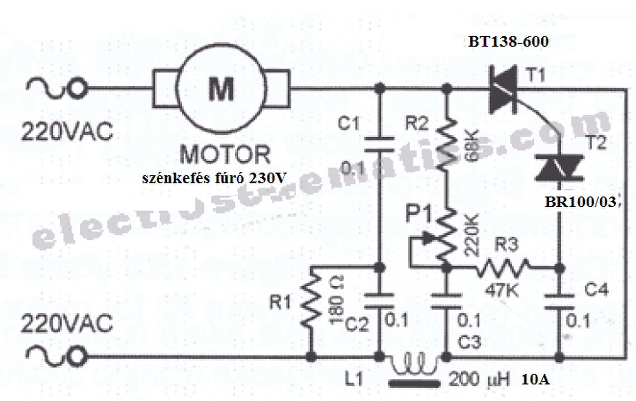

(#) hobbydcc válasza kadarist hozzászólására (») Máj 12, 2014 /
O.K. köszi, kezdem érteni. Kérlek nézd meg a csatolt áramkört, ráírtam hogy milyen alaktrészt tennék hová. Jó lesz így?
Jobb lenne egy 10 vagy 16A-es triakot választani, mert jobban bírják az indítási áramlökést és nem kerülnek sokkal többe.
Ez jó lenne? BT138-600 TRIAC 600V 12A/95ap Igt/Ih<70/30mA
Jóvá van hagyva és a 12A-es triak is jó. Csak ez a téma megint nem az.

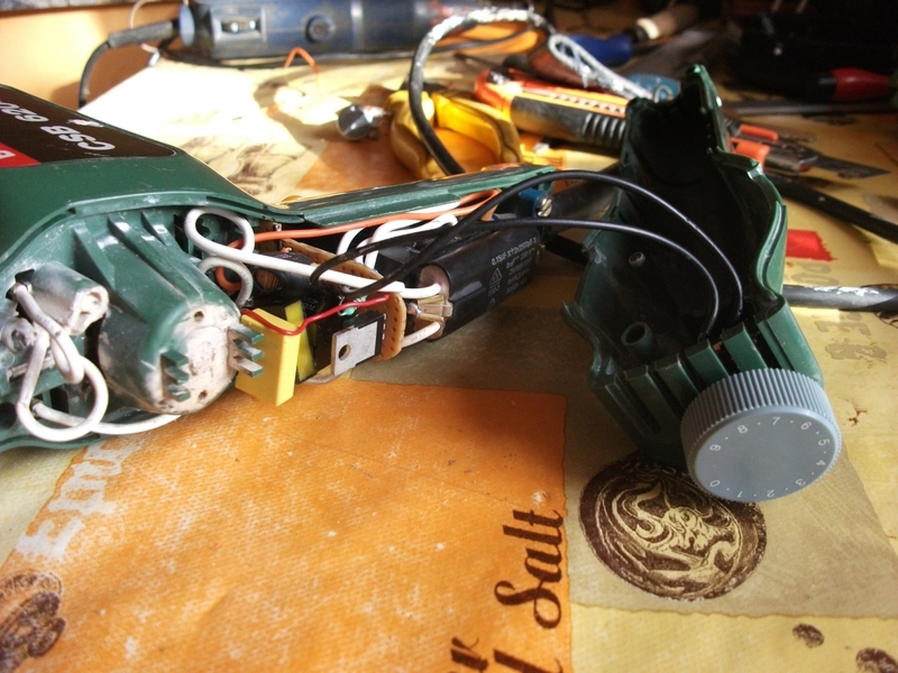

Vettem a zsibin egy külsőre tip-topp Bosch CSB 620 2E fúrógépet.
Ott helyben ki tudtam próbálni, 5e-ért még tekert is rendesen, annyi volt a nyűgöm hogy az indító kapcsoló csak a végállásban kapcsolt be, semmit sem szabályzott.
Gondoltam majd otthon szétkapom és kitakarítom, volt már hasonló esetem hogy a potmétere volt tiszta dzsuva.
Na szétkaptam, tényleg vastagon zsíros, poros a szénpálya meg a leszedő.
Gyönyörűen kitakarítottam, érintkezőket stabilra jusztíroztam, összeraktam, .... és UGYANAZ!
Akkor nézem a neten a robbantott rajzát, és megáll az eszem! Ebbe nem került elektronika, csak a kapcsolóban levő végállású érintkzőt használják kapcsolóként (ON-OFF Switch)!
Volt-e már valakinek hasonló "szerencséje"?
Most azon agyalok, ha mégegyszer szétkapom, berakok egy triacos szabályzót a bent lévő beépített szénpályás potijára.
Vagy tudtok valami forrást, ahonnan elfogadható áron kapok egy rendesen megszerelt hasonló szabályzós kapcsolót?

(#) Szpisti hozzászólása Máj 14, 2014 /
Elgondolkodtam a dolgon és ma megint szétkaptam ezt a szabályzós kapcsolót.
Mert mégiscsak annak kell lennie, ha egyszer azt a potis csúszkát beletették.
Massava ahogy említette, ebben is lehetett valamikor egy vezérelt triac, csak meghalt, minden jel arra mutat.
Arra gondoltam, hogy esetleg a felgőzölt beépített potmétert felhasználva kanyarítok hozzá egy szabályzó áramkört. De olyan a kialakítása, hogy ez reménytelen feladat lenne.
Úgyhogy morogva nekiálltam ismét összerakni.
Azért az nem egy egyszerű feladat, kíváncsi lennék a gépsoron milyen célszerszámmal rakják össze a 3 rugó által szanaszét feszített belsőt a házába.
Esetleg aki hasonlóval kínlódik, és csak a poti részt kellett kitakarítani mert a többi még működik, adok egy tippet kínlódásaim nyomán.
A legnagyobbik visszatérítő rugó olyan erővel nyomja szét összerakáskor az alkatrészeket, hogy szinte képtelenség normálisan visszatuszkolni.
Ezért a műanyag házba fúrtam egy akkora lukat, hogy a rugó beférjen.
Így már össze lehet kényelmesen illeszteni, majd mikor a burkolatba megy vissza, akkor kell bedugni a rugót - így csak fele úton kell küzdeni vele A ház burkolat ugyanúgy megfogja és ellentart mint a belső kifúrt műanyag.
Aztán elgondolkodtam, hogy megoldom én ezt az egészet egy kis 3x4 cm-es panellal, ami elfér a nyélben kényelmesen. A potit meg kivezetem és lesz egy külső szabályzó gomb.
Ha belegondolok, a jó öreg bolgár fúróm is ilyen volt, és jó 25 éve szolgált becsülettel.

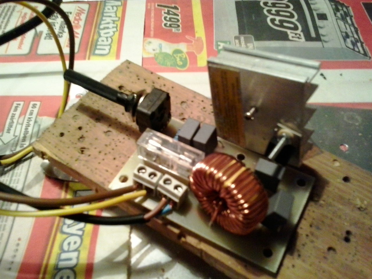

Megépítettem a május 12-én kitárgyalt fúró-fordulatszabályozót. Egyelőre egy 230V-os izzóval próbáltam ki... Nem értem mi a baj. A poti végállásaiban semmi sem történik, középállásában elkezd villogni az izzó olyan 4-6 Hz frekivel.
Úgy tűnik, valamiért nem akar nyitni a triak... Mi lehet a gond? Van 5letetek?

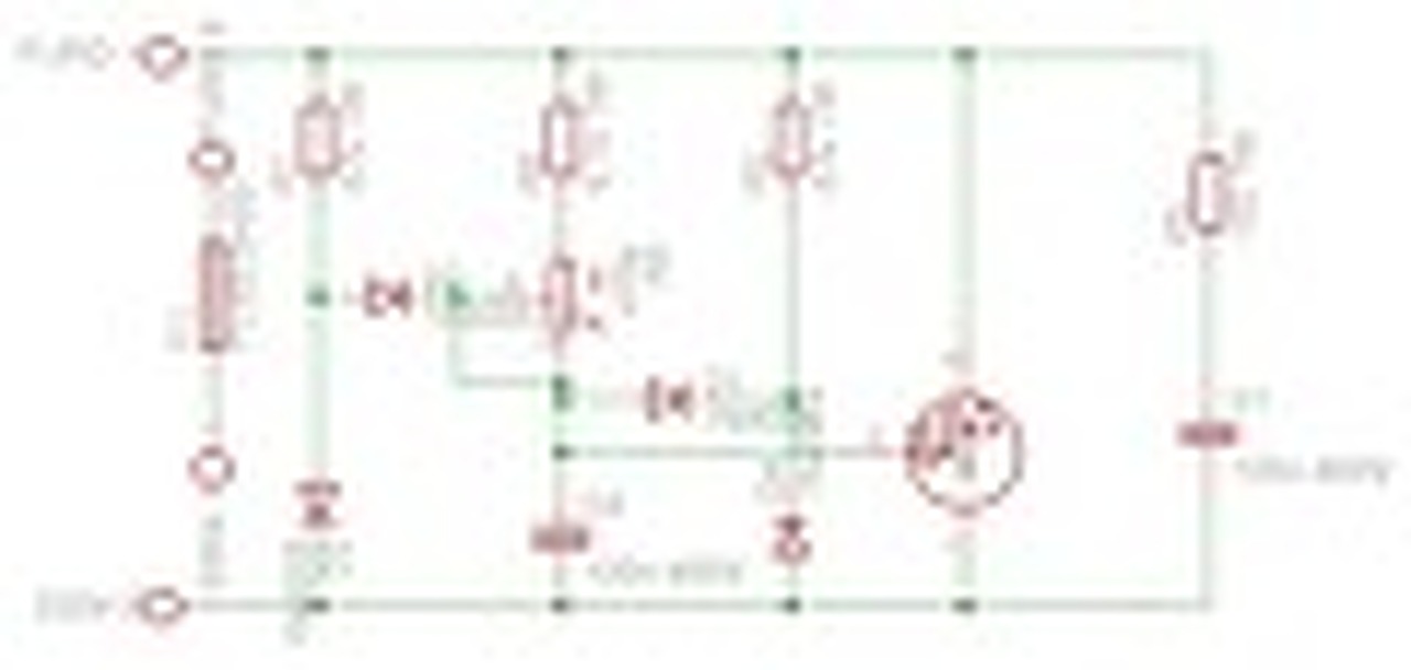

(#) hobbydcc hozzászólása Máj 19, 2014 /
kapcsolási rajz
(#) Massawa válasza hobbydcc hozzászólására (») Máj 19, 2014 /
A rajz olvashatatlan.
(#) Szpisti válasza Massawa hozzászólására (») Máj 19, 2014 /
Az eredetije meg elég értelmezhetetlen.
Május 12-én később került fel egy másik rajz, én azt építettem meg.
A fúrógéppel működik hibátlanul, izzóval nálam is felvillant a szabályzási tartomány elején, de a fúróval megy szépen.
Esetleg a poti értékével, meg a határoló ellenállással lehet játszani hogy ne legyen holtjátéka a potinak.
