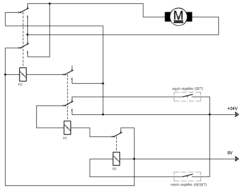

Egyszer nekem is kellett hasonló bemutatót tartanom, egy elektromos kuplungot prezentáltunk pár vevőnknek. Nem sok kedvem volt nyákot építeni egy fél nap miatt, ezért kireléztem, pár bontott Siemens reléből csináltam egy RS-tárolót, két végállással. Berajzoltam papírról ide, hátha neked is van lehetőséged akár mikrokapcsoló, akár Reed-relé vezérlésére (nálam ez volt, szigetelőszalaggal a tengelyen volt egy mágnes, és mindent eltakart a fedél). Ennél kevésbé intelligens már nem jutott eszembe (a csúnya rajzért bocs, siettem). Eredetileg tartottam tőle, hogy R1 majd prellezni fog, de simán bírta.

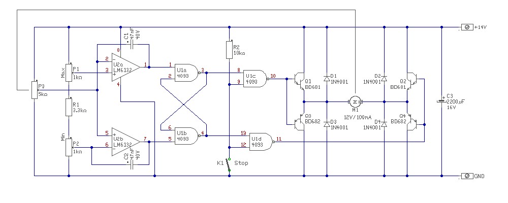

Hogy ne csak beszéljünk róla, indító ötletként javasloma következőt. Jelenleg ezt egy kisteljesítményű motorhoz gondoltam, de akár relével is megoldható, akkor az NPN darlington tranyók helyére köthető pld. a két relé. (Itt Rail-to-Rail erősítő szükséges, de megoldható két tokkal is, felül TL061, alul CA3140-el.) üdv! proli007

Szeretném megköszönni a segítségedet. De ma kiprobáltam pafi javaslatát, s tökéletesen bevált. Hála istennek sikerült gyorsan rövidre zárni a kérsdést s a cucc mehet az expora. Mégegyszer kösz az érdeklödést s a segítőkészséget!!!

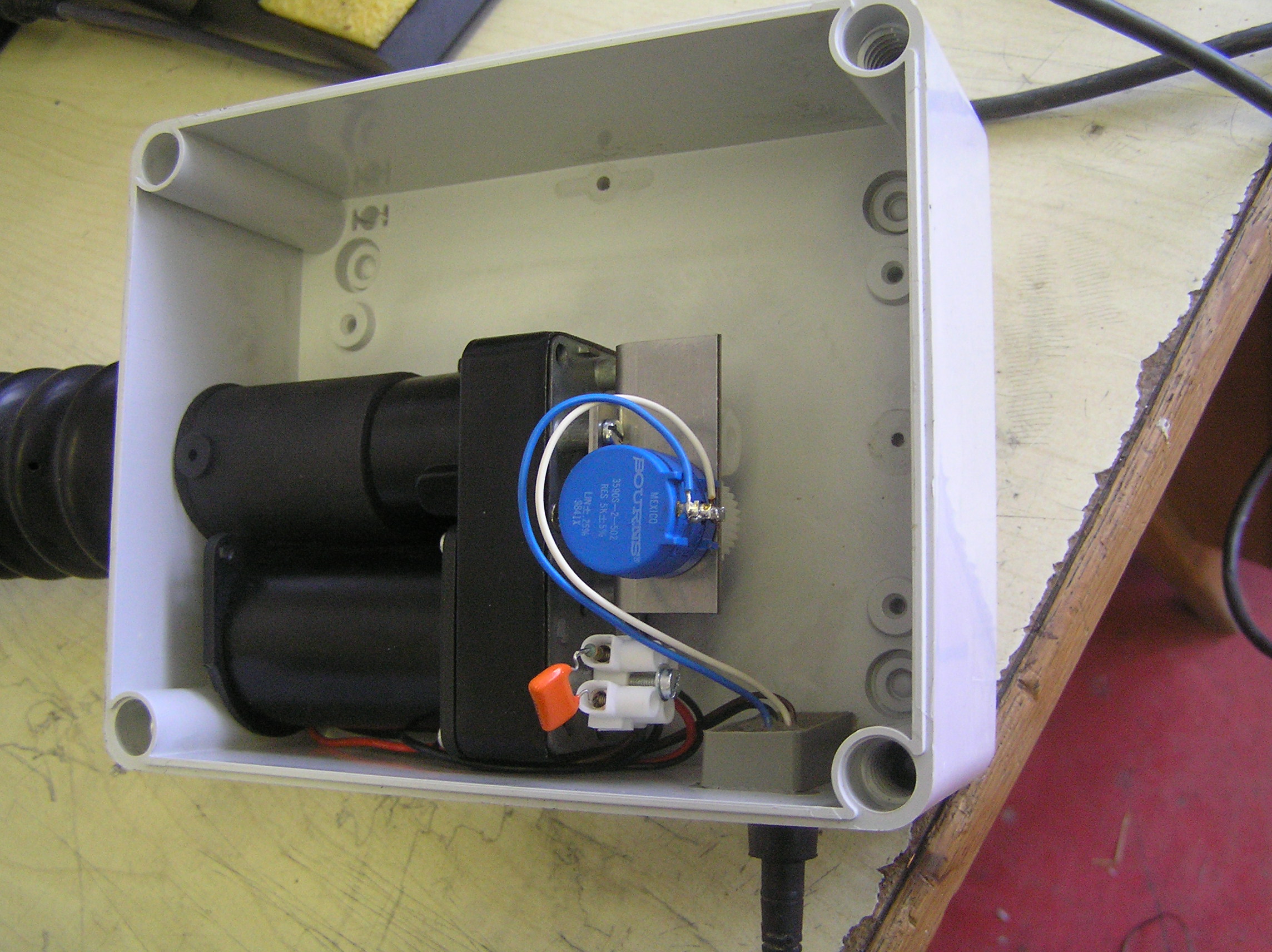

Elöször is mindenki érdeklödésést és/vagy segítőkészségét szeretném mefgköszöni. Örülök hogy ilyen gyorsan túl jutottam a kérdésen. Másodszor pedig szeretném leszögezni hogy a berendezés nem "szexuális segédeszköz" ahoz sajna túl lassan megy. S még csak nem is fényszorómagaság állitó. Ez a berendezés egy olyan bonyolult klímarendszer része amit sertés istálóban szoktak alkalmazni. Az épület hoszában elhelyezet légbeejtő csatorna lapátjait zárja ill nyitja, a szükséges frisslevegő igény szerint. S ezt a cuccot szeretnénk bemutatni az expon egy kiállítás keretein belül. [b]feldobok néhány képet is a kiváncsiknak.

A fényképeket nézve egy régóta keresett gumiharmonikára lettem figyelmes. Nekem is hasoló célra, mármint orsóvédelemre kellene egy kis szerszámgépre. Ha megtennéd, hogy a lelőhelyet elárulod. Elöre is köszönöm, nagy segitség lesz
