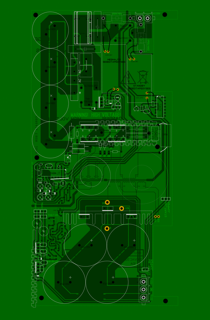

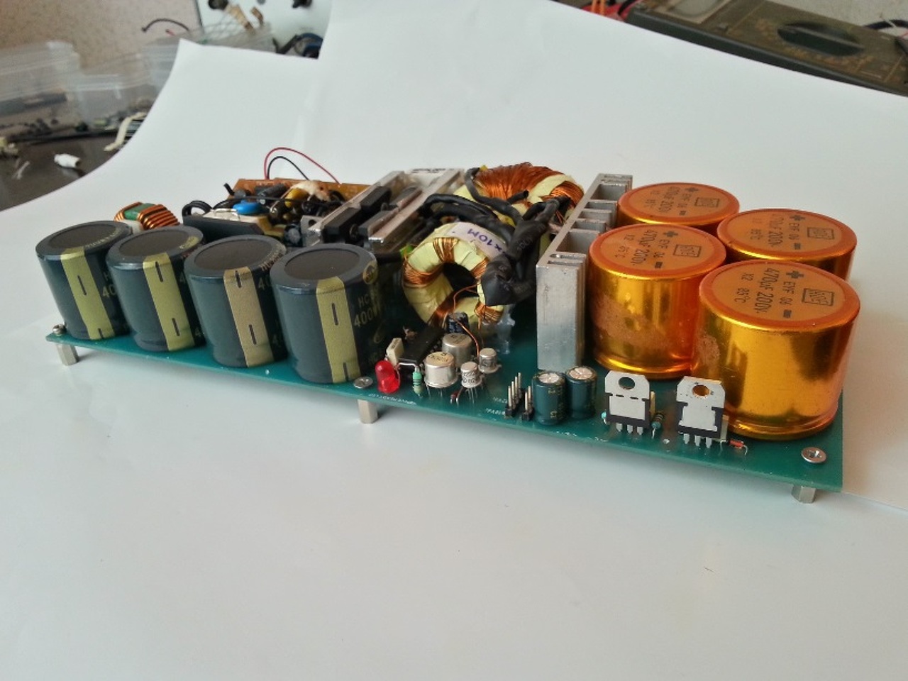

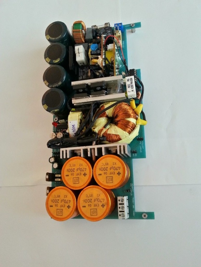

(#) voodoo válasza ferci hozzászólására (») Máj 28, 2014 /
Tehát ez lenne az. Annyi változtatással, hogy nekem egy 43 mm-es fánk van benne 38 menet primerrel ami 0.35-ös hulallal lett tekerve, félszoros tekerési módban a bifilárisan összefogott szekunderekkel, amik szintén 0.35-ös anyaggal lettek húzva 14 szál, primer 10 szál. Segédtekercs 3 menet 2 szállal (még nincs bekötve). Primer oldali kondik 220µF-osak amint lehet látni, szekunderen 2x470µF/oldal. A Schottkyk 2db MBR10200 és egy darab 20200 (köszönet lorylacinak) ő hívta fel rá akkoriba a figyelmem rá, hogy van dupla tokos és szóló tokos dióda is. A primer fetek STW20NK50Z-k. A rajzon látható még majd egy elméleti 555-ös áramvédelem is egyenlőre ezt most nem kapcsoltam be (rajzon barna alkatrészek L2-rétegen látszik. Mit írjak még? Ja hát ugyebár én nem 4.7NTC-t alkalmaztam mert a multkori esetből tanulva kissé gyors volt a feltöltés ennyi kondit a primeren úgyhogy inkább 2darab 5W-os 4.7 ohm-os ellenállást alkalmazok most. Remélem ez feltölti mire a relé kinyit. Most amik bent vannak 2 kis táp az mind a kettő mobiltöltő de gyanítom kevés lesz a 8Volt a meghajtásnak 500mA-rel.
Egyenlőre ennyi mit írjak még? Látható a képen a meghajtásnál a 2N2222A és a 2N2905A. Azért teszek fel róla rajz fotókat is mert múltkor már valaki megjegyezte, hogy ha segítséget kérek akkor ne kényszerítsek senkit arra hogy Sprintet telepítsen ha csak LAY-t osztok meg. Kellemes délutánt mindenkinek!

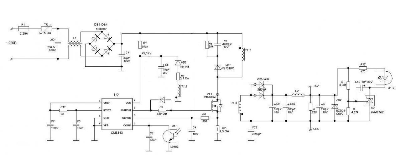

(#) Vacok hozzászólása Máj 28, 2014 /
Egy laptoptöltővel kapcsolatban kérnék segítséget. Egy a képen látható laptöltő került hozzám nemrégiben úgy, hogy nem működik. A biztosíték ki volt égve, a fet zárlatos volt. UC3843b a vezérlő IC. Kicseréltem az IC-t, a fetet, a source ellenállást és a dióda hidat is, mert abban is két dióda zárlatos volt. Minden egyéb alkatrész átellenőrzése után megpróbáltam indítani a tápot. Biztosíték kiolvadt, sőt még az automatát is leverte. A probléma ugyanaz lett, zárlatos fet, IC, diódahíd. Ezután minden ismét csere, szekunder körben is TL431 és opto is. Egyedül a primer köri kerámia kondikhoz nem nyúltam, az ellenállások megfelelő értékűek voltak, ismételt indítási kísérlet után sem volt jobb az eredmény, meging leverte az automatát.
Van valami tippetek, hogy mi lehet a gond? Olyan mintha a fet folyamatosan ki lenne nyitva és átfolyna rajta az összes áram, amit megkap (legutóbb az üvegcsöves biztosíték szilánkosra tört).
A kapcsolás nagyjából fedi a valóságot, egy két alkatrész értéke nem teljesen ilyen a tápban.

(#) ferci válasza Vacok hozzászólására (») Máj 28, 2014 /
Tegyél a szekunder fojtónál kívülről 5 voltot, ha az tényleg a kimenő fesz és meglátod rögtön, van-e ott bármi zárlat, ami beterhelne..
Utána, ha az oké, esetleg még a trafó lehet kuka, ha minden eddigi cserére se javult meg..
A snubber kör megvan még?

(#) Kovidivi válasza Vacok hozzászólására (») Máj 28, 2014 /
Helló!
Labortápról indítsd, ezek a tápok menni szoktak már 80-100V-tól kb, tehát ha van 2x40V-od, sorbakötöd, beállítod az áramkorlátot 0.5A-re mindkét tápon, akkor nem fog csattanni semmi, csak az áramkorlát jelző LED fogja jelezni, hogy gond van. Ha nem jelez, akkor pedig kimenő feszültséget kell mérned.

(#) Vacok válasza Kovidivi hozzászólására (») Máj 28, 2014 /
A helyzet az, hogy nincsen labortápom, de így hogy ezt említetted eszembe jutott, hogy igazán köthettem volna vele sorba egy izzót és akkor nem száll el minden.
(#) Vacok válasza ferci hozzászólására (») Máj 28, 2014 /
kipróbáltam, amit mondtál, szekunder oldalon semmi zárlat nincsen, a rákapcsol feszültségre feltöltődik a kondenzátor és a megfelelő feszültséget jelző led is világít. A snubber kör még az eredeti benne, ahhoz nem nyúltam hozzá, a dióda mérve jó volt, az ellenállás is a rajta jelölt értékű, a kondenzátort nem tudtam mérni, így azt feltételeztem, hogy jó.
