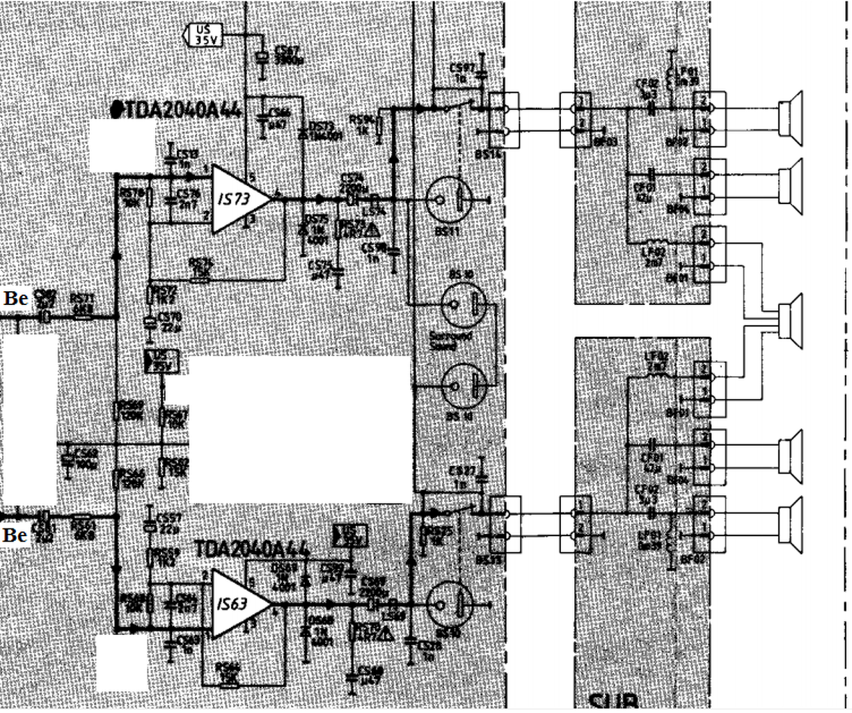

Van egy Nordmende spectra cv 72-es hibás tv-m. Kiemeltem belőle az audio panelt. Szeretnék belőle egy erősítőt építeni. Ha minden igaz 2x40w-ot bír. Hogy lehet ezt az ötletet kivitelezni? Nem vagyok túl hozzàértő, így egyszerű megoldàst keresnék.
Valahol nekem is van egy ilyen panelem. Igaz, hogy egy Grundig-ból származik, de ugyan ilyen.
Tda2030/40/50-es végfokok vannak bennük. Ezeknek az adatlapja alapján könnyü elindúlni. Én inkább mégis azt ajánlom, hogy kibontva a 2 Tda-t építs egy sajátot, mert akár tized ekkorában elfér és nem zavarhat be a rajta lévő KF. 3s egyéb fölös cucc.

Engem igazán az érdekelne hogy műtét nélkül tudom e hasznosítani a kicsikét? És ha igen, akkor alul melyik láb milyen funkciót tölt be?
Ha megnézed az ic adatlapját pár perc alatt meglátod, hogy mit hova köss.
Azért a 8-10 alkatrészért kár az egész panellel foglalkozni. A 90%-a felesleg... Ennyit még a levegőben is össze lehet esztétikusan drótozni. A hozzászólás módosítva: Máj 27, 2014
Ha nehezedre esik az adatlap feldolgozása egy kis könnyítés: a balszélső, 1-es láb a bemenet, erre csatlakozik egy kondenzátor, aminek a túlsó végére kell kötnöd a jelet, lehetőleg egy potenciométerről. Ami jelenleg rajta van az le kell takarítanod, hogy ne zavarja a működést. A 2-es lábbal nincs dolgod, az a visszacsatolás. A 3-as a test, ide jön a táp negatív pontja, valószínűsítem a bal szélső nagy sárga kondenzátorral van összekötve. A 4-es a kimenet, ide tippelem a kék 2200µF-et. Ezen kondi negatív lábára (valamint a testre) megy a hangszóró. Az 5-ös a pozitív táp, szintén a sárga kondihoz, mint tápszűrőhöz csatlakozhat.
A felesleges áramköri elemektől majd el kell venni a tápot, ez a feladat rád hárul. Itt ez az elvi rajz, próbáld meg beazonosítani az alkatrészeidet. A hozzászólás módosítva: Máj 27, 2014
Köszönöm a segítségeket. Úgy döntöttem építek egy sajátot. Mivel még ilyet nem csináltam (de valahol "mindent" el kell kezdeni) így egy kis segítség kellene, hogy miket kell leműtenem a panelről és hogy mit hova kössek.
Csak a hasznos alkatrészeket hagytam fent, ami egyben kapcsolási rajz is lehet a számodra.
A rajz eredetijét az Elektrotanyán találod.
Ez a hozzászólásom segítségedre lehet az építésban.
