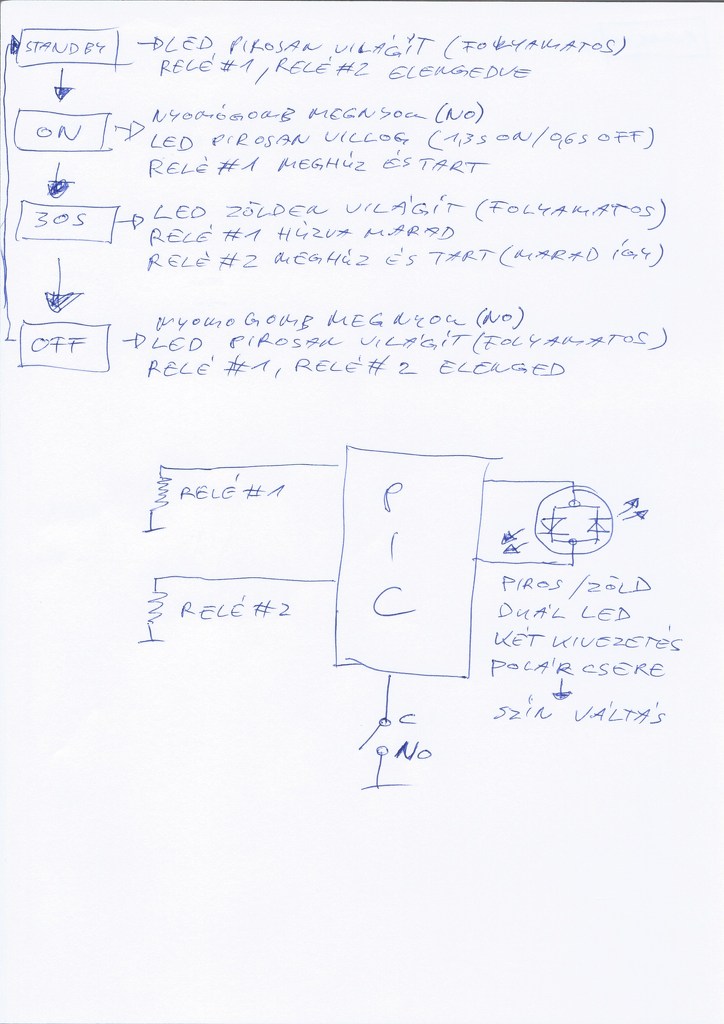

Itt egy progi.
Belső oszcillátorról megy.
A0 -> Zöld anód
A1 -> Piros anód
A2 -> Relé1
A3 -> Relé2
B0 -> Gomb alapból aktív nyomásra gnd.
Annyit módosítottam hogy 1,32s on/ 0,68s off remélem ez annyira nem számít
a 30s elvileg 30s...
Tesztelni nem tudtam.

(#) Rolie11 válasza NyariG hozzászólására (») Jún 2, 2014 /
Danke, majd szerintem holnap kiprobálom, azt hogy oldjam meg, hogy a led csak kétlábú?
(#) icserny válasza Rolie11 hozzászólására (») Jún 2, 2014 /
„azt hogy oldjam meg, hogy a led csak kétlábú?”
Pl. áramkorlátozó ellenállással sorbakötve két I/O kimenetre kötni.
1. Egyik láb magas, a másik alacsony: egyik LED világít
2. Egyik láb alacsony, a másik magas: másik LED világít
3. Mindkét láb alacsony vagy magas: egyik LED sem világít
NyariG javaslata szerint (A0 -> Zöld anód, A1 -> Piros anód)
1. A0 magas, A1 alacsony: Zöld LED világít
2. A0 alacsony, A1 magas: Piros LED világít
3. A0 = A1 esetén egyik sem világít.
A hozzászólás módosítva: Jún 2, 2014

(#) Rolie11 hozzászólása Jún 3, 2014 /
Na itt az elképzelés szöveges és rajzos formában!
(#) Rolie11 válasza (Felhasználó 15355) hozzászólására (») Jún 3, 2014 /
Csöves cuccnak a táp indítója (fűtés, majd 30s és anód táp)!

(#) Rolie11 válasza NyariG hozzászólására (») Jún 4, 2014 /
Na, beírtam tök jól müködik, csak az az 1 baja, hogy ujjabb gombnyomásra elölről kezdi a rutint, nem áll alaphelyzetbe!
