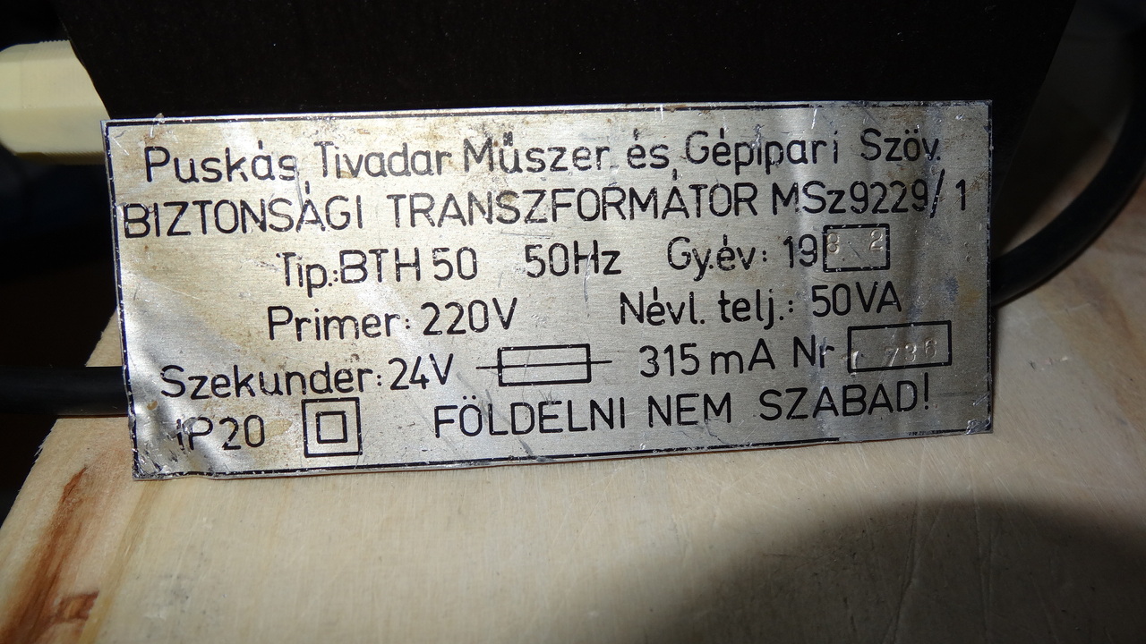

). Az 50 fokos léptetés működik, a készenlétet nem tudom, hogy kell kicsikarni belőle.Éppen azon gondolkodtam, hogy most mivel odacsavaroztam a trafót a dobozhoz illene földelni is? Eredetileg ilyen trafó volt, gyári dobozában:

Vagy átírhatom neked, hogy a mostani egér gomb legyen a készenlét és 5 fokos léptetések, akkor nem lesz (nem kell) 50 fokos léptetés, lehet variálni. ![]() A földelést nem tudom, eredetileg műanyag dobozba volt, most meg fém? A hozzászólás módosítva: Jún 17, 2014

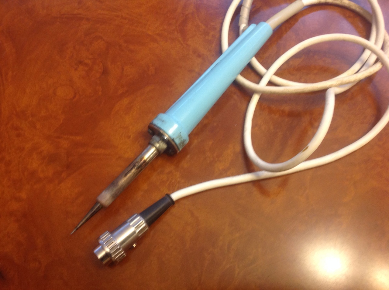

Ismeri még valaki ezt a pákát ECP 24V 50W?
Majdnem 40 év után meghalt. Legalábbis nem mérhetö rajta sem a PTC ellenállása sem a fütötestté. Vettem egy ujabb PES50-t, de sajnos nem mükldik a központtal -melegiteni melegit, de nem kapcsol ki. Mielött az öreg páka javitásába fognék jo volna tudni, hogy minek is kell lennie az értékeknek. Valahol olvastam, hogy a PTC 20-50 Ohm körül van, a fütötest meg 7-8 Ohm. Most hidegen mind a kettöben szakadás mérhetö. Az uj PES50-s páka értékei: Fütötest 10 Ohm PTC hidegen 4-5 ohm, ha felmelegszik lemegy nulla felé. Esetleg passzol valamelyik itteni kapcsolás az uj pákához? A hozzászólás módosítva: Szept 1, 2014
Nem kattogos, azt már kiselejteztem, ez valamikor onelszivos fej volt ( ma is megvan minden tartozéka a központban ott a kompresszor is).
A héten megjön az uj LR21, remélem passzolni fog, és akkor nekifoghatok megépiteni a PES50-s vezérlöjét is. A hozzászólás módosítva: Szept 1, 2014
Ez az, hogy nem találok semilyen jelet a tipusra vonatkozoan. A deklire ( ami 3 csavarral van a kék nyélhez csavarva) ECP 24V50W van beütve. Csak a termosztaton van gyári kodszám.
A központi egységen a páka tipusa 51303699 számmal van meghatározva. ( sohe hittem, higy ilyen bonyolult lezs a Wellernél megtalálni az illeszthetö pákát, 40 évvel ezelött akkor vettem volna tartalékba ) A hozzászólás módosítva: Szept 1, 2014
Ebbe a hegyeg kupos mélyedésüek ( kaphato a helyi boltban) a termostatcsö hegyesvége illeszkedik a csucsba a jo höátvitel érdekében.
Itt meg az egyetlen jel a fütötesten.
ECP 24V50W
Kösz, már kaptam innen ajánlatot, de elöbb szeretném tudni, hogy a höérzékelö jo e. Nem tudom mi történt vele - hazajöttem szabirol és azota nem megy. Most meg nem tudok rajta mérni semmit.
Ezek szerint az enyémben mind a kettö rossz.
Akkor kivárom mire megjön az LR 21 ezt meg elteszem tartalékba. Akkor ezért nem mükldik a PES50-s mert annak a fütötestje stimmel, de az érzékelöje mindössze 4 Ohm hidegen és NTC , azaz csökken az ellenállása ha melegszik. A hozzászólás módosítva: Szept 1, 2014
