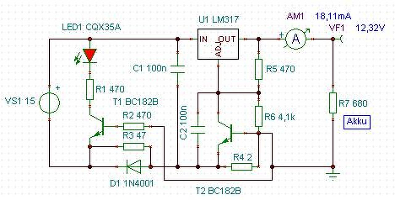

Az R4-el (sönt) tudod beállítani a töltőáram maximumát (trafó teljesítmény meg akkukapacitás függvényében), R6-al (ez legyen egy trimmer) a töltőfeszt, nekem ez 12,5V-ra van állítva. R3-al pedig azt hogy hol (mekkora átfolyó áram alatt) aludjon el a töltést jelző LED, nekem ott egy 22 ohm van, azzal akkor alszik el, ha 35mA alá csökken a töltőáram. De használhatod az olcsó kínai step down konvertereket is, amin állítható a kimenő feszültség és az áram, azok mindkettőt ki is jelzik.

És ezzel a töltővel maximum hány mAh-s akksikat lehet tölteni?
Pl. mondjuk lehet a 4-5000 mAh akksikat is tölteni?
És esetleg tudnál képet küldeni a celláról?
Bármekkorát, legfeljebb hosszabb ideig kell tölteni. A töltőáram addig emelhető, amíg az LM317 bírja disszipálni. Nekem 1 ohmos a sönt, azzal olyan 600mA körül van a max. töltőáram.
