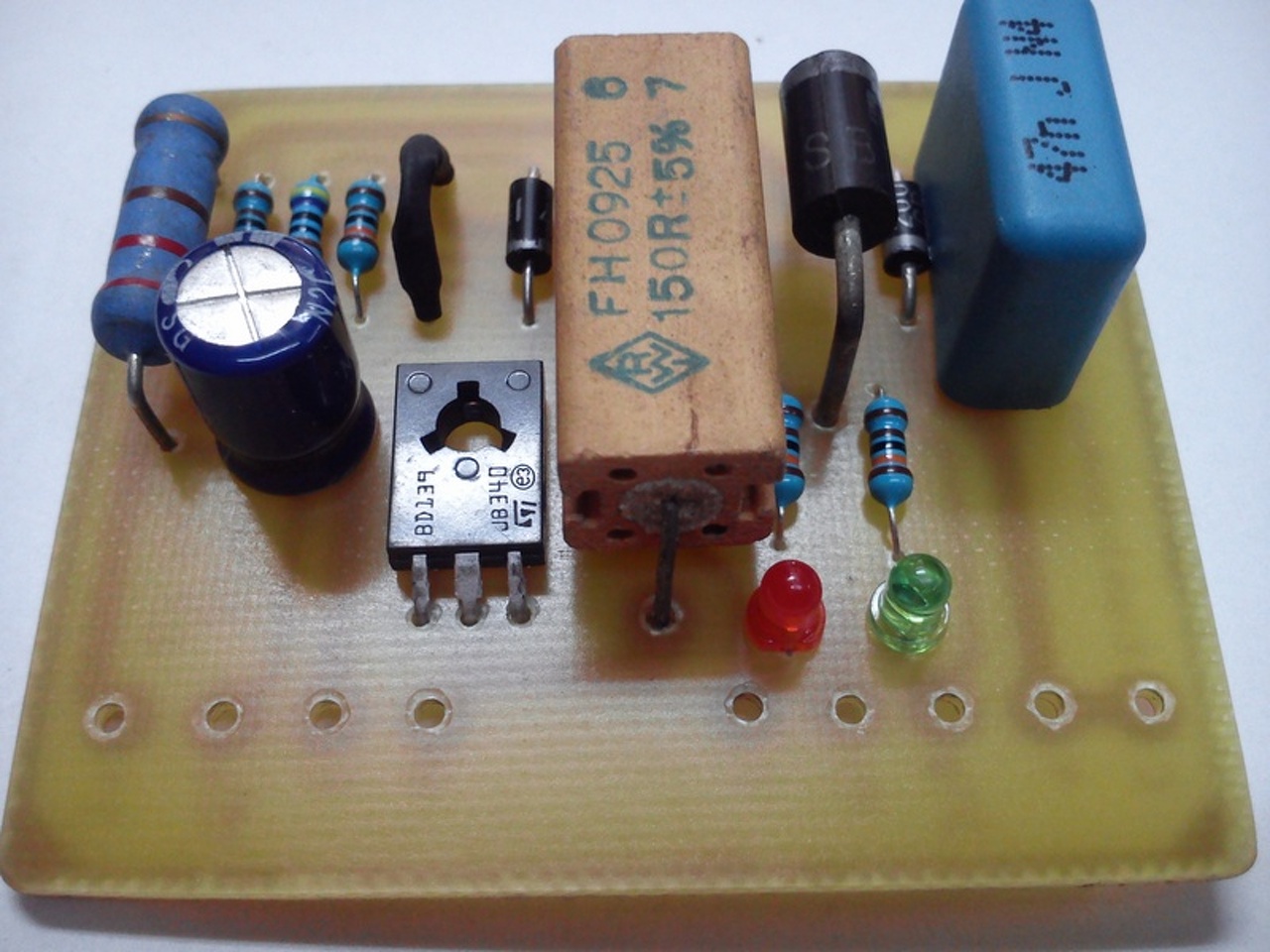

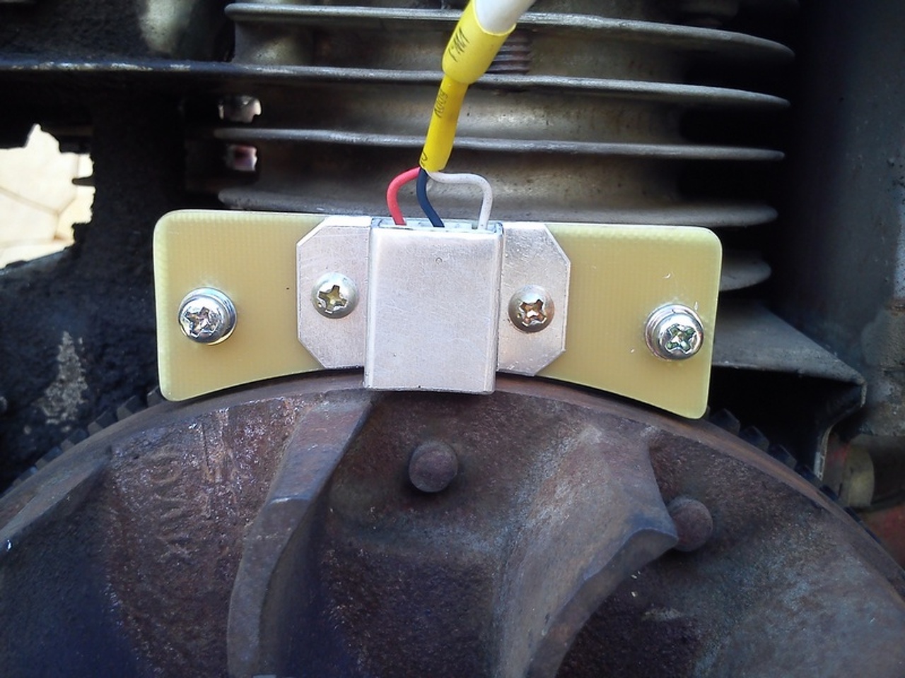

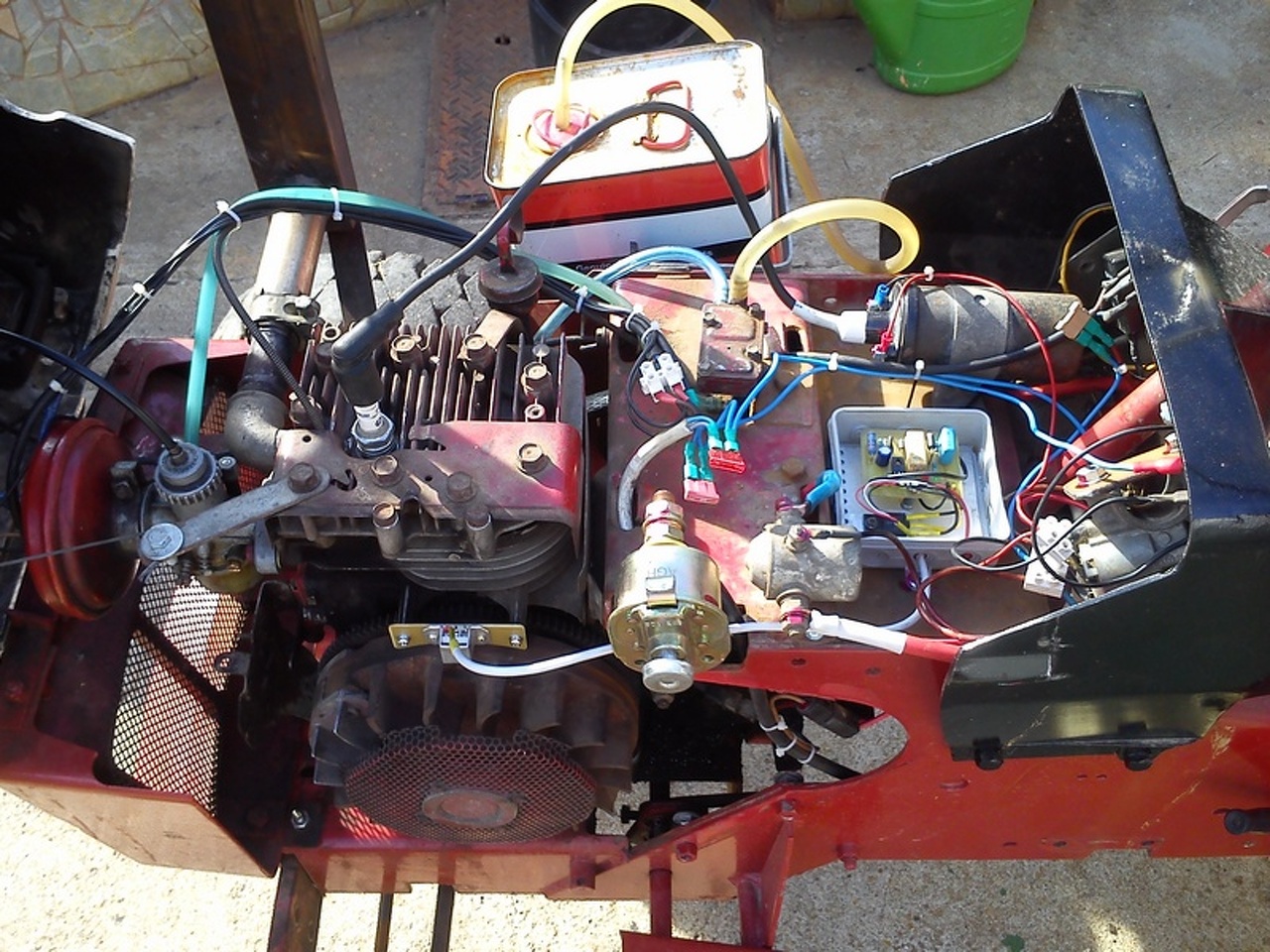

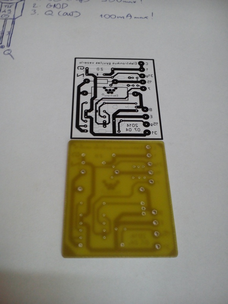

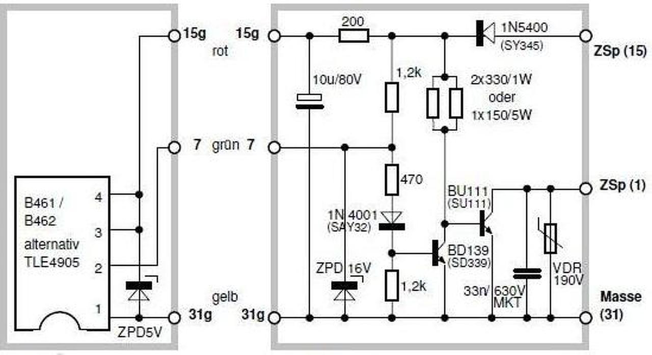

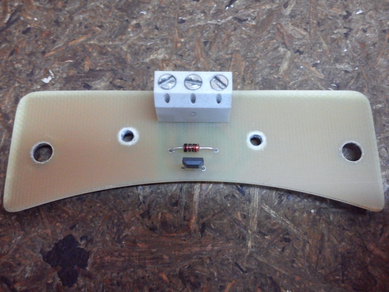

(#) zosza18 hozzászólása Júl 12, 2014 /
Üdv Mindenkinek!
Megkértek nemrég, hogy egy kis traktorba csiholjak szikrát, a gyári trafós vacak helyett, mert az nem volt megbízható és le is égették. Nem tudom mit csináltak vele, de úgy nézett ki, mintha felgyújtották volna a trafót. Gondoltam felteszem az egész projektet, mert elég sokan építenek gyújtás vezérlőt és hátha pont ilyen kell majd valakinek. Nem olyan rég javítottam ETZ elektronikus gyújtást, amihez ITT kaptam minden infót. Ebből kiindulva nekiláttam és után építettem az elektronikát. Annyi változás van az eredetihez képest, hogy TLE 4905-ös a Hall IC típusa, a tranyók BD139 és S2000AF lett, a VDR helyett egy 200V-os Zener dióda került bele, a 16V-os Zener-t én egy 11V-os és egy 5V-osból raktam össze, a kondi 47nF/630V-os kerölt bele, a 2x330Ohm helyett, egy 150Ohm/5W-os ellenállást raktam bele, a 200Ohm-os ellenállás pedig 4W-os van benne, mert szeretnek melegedni kicsit. Raktam bele két LED-et is, hogy lássam a működést. Zöld LED a táp jelenlét, a piros LED pedig a gyújtást hivatott visszajelezni, ami a próbák során tökéletesen visszaadta a működést. A trafó zsiguli gyújtó trafó lett, mert az volt itthon. Nagyon szépen dolgozik, szépen adja a szikrát és a motornak is gyönyörű lett az alapjárata és magas fordulaton is szépen jár. Megdícsérték, hogy milyen szépen ketyeg a motor, előtte a trafóval nem volt ilyen egyenletes. Remélem hasznos lesz ez a hozzászólásom és segít másoknak is a sikeres után építésben. Végül csatolok néhány képet, hogy lássátok is mit is csináltam. A jeladó NYÁK-ját fillcel rajzoltam ki és úgy marattam ki, nem akartam azért a pár kis vonalért nyomtatgatni. Ha kell valakinek esetleg NYÁK terv, azt is felteszem szívesen, csak azzal most nem foglalkoztam. Majd ha lesz időm, akkor csinálok egy "szebb" NYÁK-ot, mert ezt elég sietve csináltam, de működik az a lényeg.
