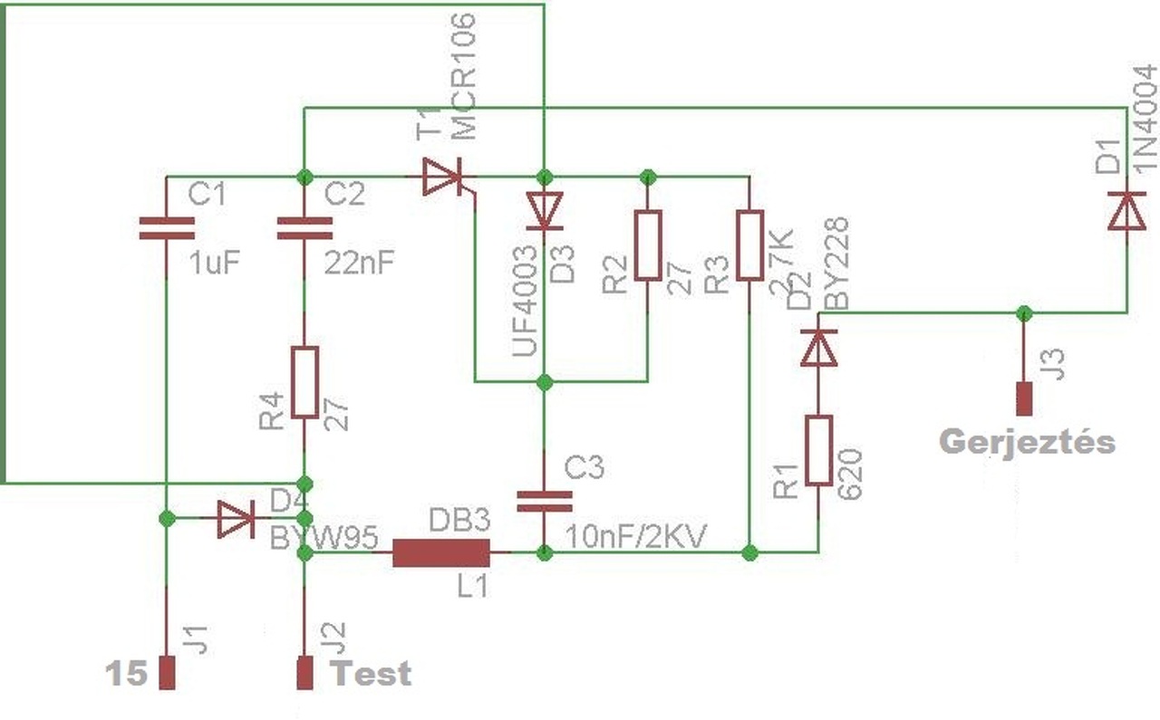

Van egy jeladó nélküli gyújtás, itt a kapcsolása.
Működik rendesen vele, szabályozza az előgyújtást is csak az baj, hogy sokat húz rajta.
Be állítom 8-9000közt az 1,4mm 10000nél már 1mm és 12-13000közt már 0,5re húzza.
Szóval lehetne-e valamit módosítani a kapcsoláson ,hogy ne húzzon ekkorát az előgyújtáson.

a; Ebben az áramkörben semmi sem szabályoz, de még vezérlésről sem beszélhetünk.
b; Az előgyújtást mindig a felső holtponthoz viszonyítjuk, és szögben szokás megadni az értékét. Számomra értelmezhetetlen a mm mértékegység.

Akkor mi húzza a előgyújtást vagyis csökkenti fordulatra Bővebben: Link

Tulajdonkép semmi! De mégis ez az áramkör sajátossága. Igazából a gyújtásért a C3 és a L1 a felelős, van egy sejtésem, hogy hogyan működik de azért egy oszcilloszkóppal ránéznék, hogy tisztázzam a tekercs szerepét.
De konyhanyelven, minél magasabb a fordulat, annál nagyobb az indukált fesz, emiatt hamarabb eléri a tirisztor a gyújtóáramot, emiatt fogy az előgyújtás.

Az L1 nem tekercs hanem DIAC.

Az L1 nem tekercs hanem DB3-as Diak.

Akkor a gyújtás akkor van mikor a negatív félhullám elején begyújt a diac. Ami megint csak az indukált fesz nagyságától függ, ami meg a fordulattól...Csak pont fordítva hat, mint ahogy az jó lenne.

C3 kondi értékének növelésével nem változna a húzás mértéke?

Nem.
A diac gyújtófeszültségét kellene függővé tenni a fordulatszámtól. Az meg elég nehéz ügy.

Egyszerűen sehogy.. bonyolultan meg nulláról kellene építeni egy teljesen más gyújtókört.
Ami még segíthet, egy jól méretezett tekercs.. mert a fordulat emelkedésével nő az áram frekvenciája, a tekercsnek pedig freki növekedésével arányosan nő az "ellenállása". És ha a C3at azon keresztül töltjük akkor az lassabban fog feltöltődni, később gyújt a diac..
DE sajnos a tekercs meg a kondi rezgőkört is alkot... szóval ez sem olyan egyszerű.

Az nem segítene ha C3 hoz sorba kötnénk egy ellen állást?

Valami olyasmi lenne a jó, hogy frekvenciára változó ellenállás, ahogy nől a fordulat, úgy csökken az ellenállása ezzel belehetne szinte fixre állítani a gyujtásidőpontot, mert kisebb fordulaton lassabban töltené a kondit. Csak, hogy ilyet, hogy lehetne összehozni nem tudom.

Kapacitív ellenállásnak hívják. Más néven kondenzátor.
