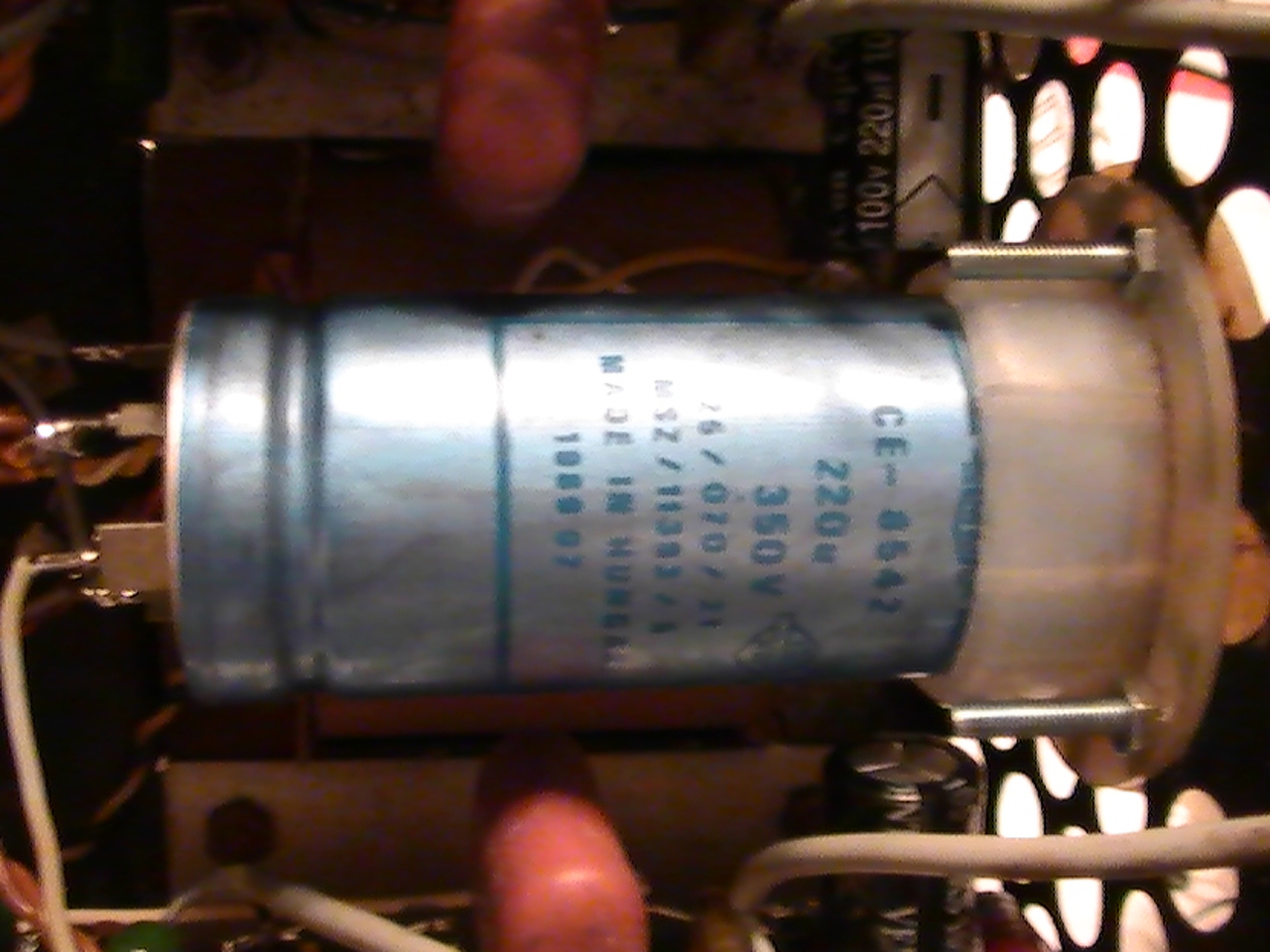

				Kedves Fórumtársak! Megépült az első teljesen csöves előerősítőm, az első hibrid volt azért nem említem. A csatolt képeken az eredmény, azonban van kis gond is vele tehát kis hangerőn kb félig szép kiegyensúlyozott hangot produkál (amivel felülmúlta a várakozásaim) de tovább haladva nagy hangerőn mély búgás jelentkezik ami igaz nem szól bele a zenébe de nem kéne ott lennie. A végerősítő egy KD Mester által átdolgozott 60W os Conduktor aminek az alapzaja elhanyagolható még teljes hangerőn is. Simán a végerősítő lapok kapták az előfokból a jelet nem volt semmi közbeeső modul a potin kívül. Esetleg valakinek van e ötlete a jelenség megszüntetésére? A hozzászólás módosítva: Júl 13, 2014
				Lemaradt még egy pár fontos kép.				 A hozzászólás módosítva: Júl 13, 2014
				Bocsánat, hogy kicsit megkésve jelentkezek de az Ei Melodija névre hallgató rádiójához volt már szerencsém vagy 15 darabhoz és mind EF80 as egyenirányítással volt megoldva. Közben megoldódott a probléma is, egy mezei trafócserével nem tudom mi lehetett a gond de igazából nem is vonz a kiderítése. Viszont a rosszvas kupacban jót mutat.				 A hozzászólás módosítva: Júl 13, 2014
