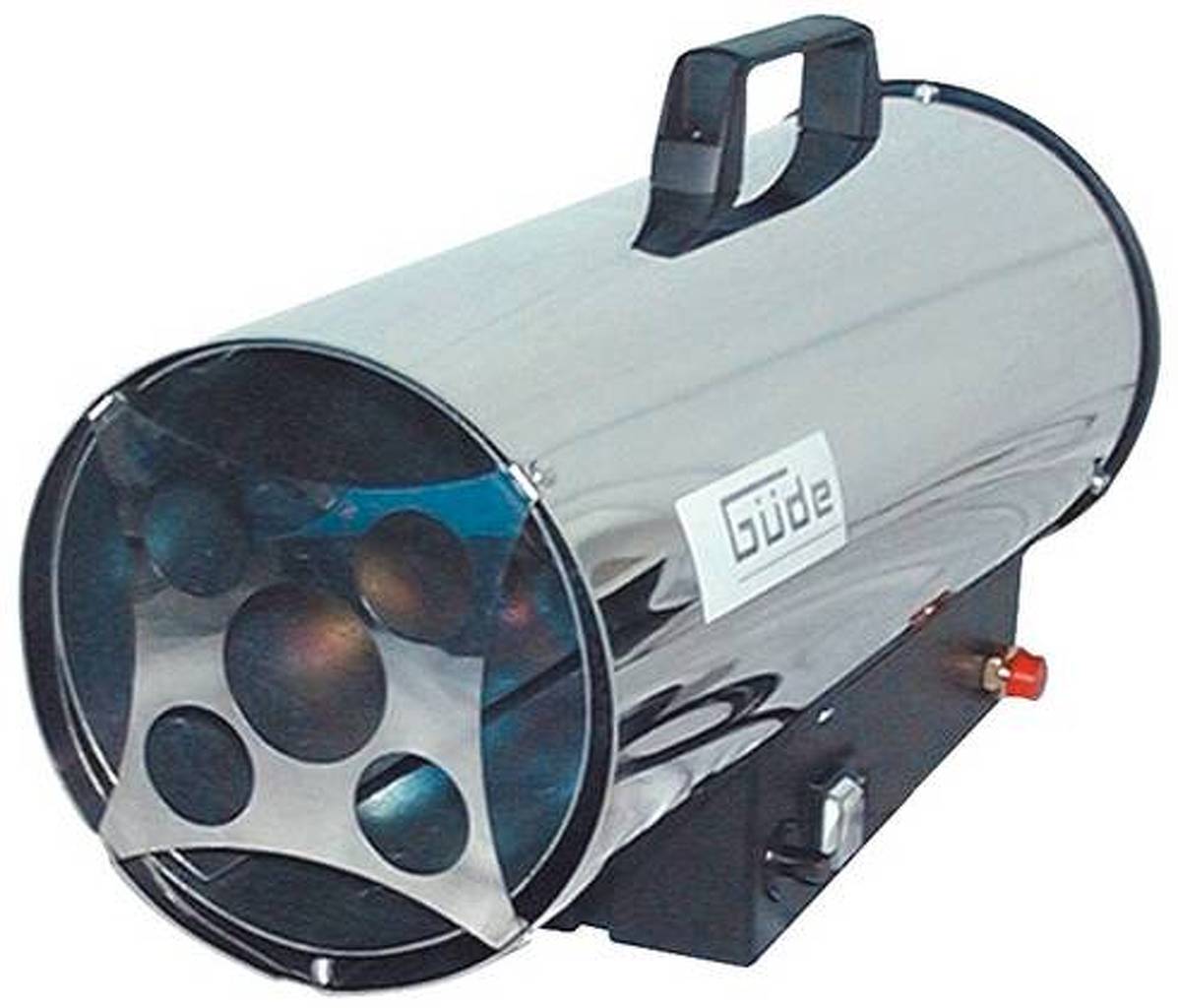

Üdv mindenkinek. Egy szakmai kérdésem lenne hozzátok, mivel villanymotor meghibásodás terén nem vagyok jártas. Van egy Güde típusú hőlégfuvóm , melynek ventilátora nem mindig indul el. Az esetek 98 százalékában minden gond nélkül elindul , de sajnos 2 százalék hibázik. Csak búg 50 Hz-en. Picit megmozdítva a lapátot gond nélkül indul.Csapágyzása jó nem szorul .Valószinüleg aszinkron motor lehet benn, s van vagy indító kondenzátora vagy csak zavarszűrő kondi , ezt nem tudom. Válaszotokat előre is köszönöm.
A képen lévőhöz hasonló tipus. A hozzászólás módosítva: Aug 24, 2014
Ez ilyen nagy álló készülék? Bővebben: Link.
Szia Kandarist.Ép most töltöttem fel képet róla.Sajnos a motorról nincs képem.

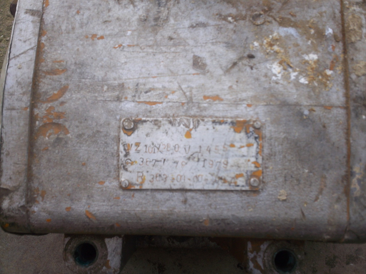

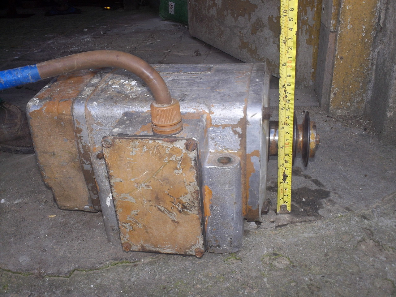

Sziasztok, az alábbi képeken lévő villanymotor teljesítménye nem tisztázott, 2000-2500-wattra saccolták. Ahogyan látom csak deltába lehet bekötni, mivel nincsen kivezetve az összes tekercsvég. Abban kérném a segítségeteket, hogy hány wattos lehet, és mekkora állandó üzemű kondenzátor kellene hozzá egy fázisról?
Valószínű inkább csillagban lehet, de ez most teljesen lényegtelen, hisz csak 3 tekercsvég van. Változtatni nem lehet megbontás nélkül. Egy fázisról nem célszerű így használni, nagyon gyenge lesz. A tábláján nem látszik a teljesítménye? A képen nem nagyon. Meg szerintem ez a motor nem folyamatos üzemre készült. Ez eredetileg egy "rázómotor", takarmánysilók oldalára szokták felszerelni, ezért a négy furat az oldalán. A motor két végén a burkolat alatt állítható excenteres súlyok vannak/voltak, amivel a rázás erősségét lehetett állítani. Így a tartályt megrázva lehullott benne a feltornyosult takarmány. Ezeket nem szokták folyamatosan járatni, szerintem ezért is nincs rajta hűtés.
Ez a motor egy szalagfűrészről lett levéve. 3 fázisról ment, azért gondolom, hogy deltában volt mert a vezeték 4 eres ami bele volt kötve. Az egyik ér a motor testre megy, a védőföld, Szóval nulla nélkül lett kötve. Mekkora kondenzátor kellene állandó üzemre hozzá?
VZ101 zsaluvibrátor motor
1,1 kW, 2900 ford, 3*400V. Gép üzemmódja: szakaszos üzem. !!! Hogy belül csillagba vagy deltába kötötték egykor, mellékes. Körfűrészhez 1 fázison gyengécske. A hozzászólás módosítva: Szept 1, 2014
