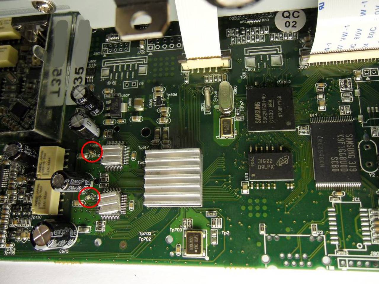

Szia! Bocsi, félreérthető voltam. Az Ebayon vettem én is, a hackelésre gondoltam. Mert amit én találtam az, az alaplapon mutatott még + 2 SMD kondit, amit el kell távolítani.
A hozzászólás módosítva: Aug 8, 2014
(#) Ge Lee válasza Chipmunk1960 hozzászólására (») Aug 9, 2014 /
Ááá. Szerintem ezeket a BGA-kat szándékosan teszik bele, a vevők örömére. Jó hogy csatoltad ezt a képet, így már biztos vagyok benne hogy ilyet sem veszek. Maradok a csövesnél, azt legalább tudom javítani.

Valószínű, a pici flach-eket is bga.ban rakták fel, s volt 15-25 lába... bőven elfért volna körülötte, így meg mindíg csak a probléma volt vele. Mikor már sofveresen nem tudtad írni, egy nagy doboz volt gyártva hozzá, hogy HW-esen meg lehessen buherálni, gondolom ICSP. De reménykedek, hátha szerencsém lesz! A hűtés, /zaja/ legalábbis maximális!

Én láttam egy hasonló belsejét. A forrasztásokat. Jó részük már ránézésre is hidegforrasztás. Nekem újonnan egyből javítani kellett. De azért nem hallani sok panaszt ezeknél meghibásodásra.
(#) Ge Lee válasza nagym6 hozzászólására (») Aug 10, 2014 /
Hát ez az, már több ilyet hallottam... Némelyikhez árulnak az ebay-en komplett gombsort is, gondolom nem azért mert nem kell hozzá.
