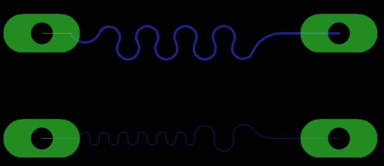

Hogy lehet meandert rajzolni? Elolvastam és megnéztem mindent, ami a neten elérhető róla, mégsem megy. Kiírja, hogy "kattints a meanderrel ellátni kívánt vezetékre". OK. Oda kattintok. Azután kiírja, a vezeték hosszát pl. "73,5945mm 100%" "Kattints a meander alkalmazásra". Az melyik? (gondolom nem a meander ikon, mert ha arra kattintok, kezdődik az egész elölről.) Előre is köszönöm.
A meander valahogy így működik:
Van az érpárad elnevezed foo_n és foo_p-nek. Ha elkezded valamelyiket routolni eleve a kettőt együtt vezeti majd a vezetékosztálynak vagy a DRC-nek megfelelően. Ha nem tudod tovább együtt routolni akkor az ESC-t megnyomva elengedi az egyik net-et, a másikat be tudod kötni. Ha ez megvan akkor az egyenes szakaszokba tud meandert rajzolni valahogy így: Aktiválod a meandert és kattintassz a szakaszra. Így tudsz bele hullámokat tenni közben a popupban látod a hosszkülönbségeket. Igen elég körülményes de még mindig jobb mint ULP-vel méregetni mint például ő.
Azt hiszem, most pont úgy csináltam, mint amit magam is szóvá teszek, amikor valaki kérdez: nem adtam elég info-t. Nem vezetékpárból akarok meandert csinálni, hanem csak egy vezetékből szeretnék egy 0,085 Ohm-os ellenállást készíteni. Most vezetékdarabokból alakítottam ki egy "szögletes" meandert, de jobb, szebb és egyszerűbb lenne a meander paranccsal megoldani.
Szia !
Az nem fog menni, ívekből kellene összeállítanod.
Van egy köztes megoldás meanderre, ha tudod a pontos hosszát a 0,085 Ω-os ellenállásnak.
Kicsit favágás, de nem annyira mint a sávdarabokból összeállítás.
A meander csak vezetékpárokra használható. Ahogy niedziela is írta, vagy ívekből rakod össze, vagy a route parancsnál a megfelelő wire bend stílust választod, azzal tudsz íves sarkakat is rajzolni.
A meander funkcióval majd meg tudod mérni a vezeték hosszát. Csak azt nem értem, hogyan számolod ki a vezeték hosszából az ellenállás értékét. Ismered a rézfólia vastagságát és a fajlagos ellenállását is? Én inkább egy huzalból csinálnám.
Igy tudsz csinálni .De ami a pontosságot , illeti , illetve a tényleges ohm érték meghatározást azzal gondban leszel.És hát ott van még a maratás is ott igen csak változik az érték nem is kicsit.
Vagy szebben meanderrel, kis gondolgodás után.
