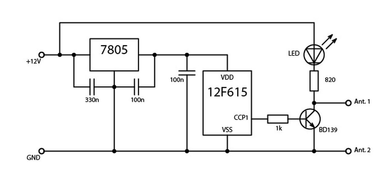

kb 10 évvel ezelőtt a szomszédom kérte, hogy készítsek neki egy ilyen áramkört. Szerencsére van egy ismerős akinek volt egy "eredeti", azt megnéztem, és után építettem. Nem hittem benne, de ám legyen a szomszédnak... aztán később annyira mondta a szomszéd, hogy alig látszik a vízkő, gondoltam ok, akkor kipróbálon én is, végül is mit veszthetek ![]() És... tényleg jó mert a hetente szokásos vízkő foltok, lerakódások mennyisége lecsökkent annyira, hogy elég havonta egyszer elővenni a vízkőoldót. Ami durva egy kicsit, hogy kb:400Ft önköltségbe kerül az egész, és ezt 17.000Ft árulják. De ez már más kérdés.
Én is építettem egyet magamnak. Mikor felszereltem, kitakarítottam a forróvíztárolót, ez vagy 8-9 éve volt. Ekkor szinte televolt vízkővel, amit alig lehetett letakarítani a főtőbetétről, egyéb alkatrészekről. A tavaly szétszedtem a bojlert (mondván már biztos tele van, a készülék felszerelése előtt 1-2 évente kellet takarítani) szinte alig volt az alján lerakódás, a főtőbetétről csak le kellet rázni a vízkövet(?)! A csapokról is sokkal könnyebb letakarítani. Nálam biztosan működik. Horganyzott csőre telepítve.
Kedves niedziela és IMi, milyen frekvenciával működik a szerkentyűtök? Egyre kíváncsibb vagyok.
Ezt kipróbálom, de inkább egy PWM képes 12F PIC-kel, lényegesen kevesebb alaktrészt igényel. Azt lehet tudni, hogy a hatásra mennyi idő múlva lehet számítani?
Az első 5Khz működött folyamatosan. (mint annak idején a flodra)
Második 0-10KHz változott egy ideig aztán volt egy fix 5KHz, és ez ciklikusan. Harmadik(PIC ez csak azért született mert kevesebb anyag kell,kisebb méret...) 0-20KHz változik, fix5KHz - fix10KHz - fix15KHz és ez ciklikusan. Második és harmadik van használatban, látszatra nincs különbség. tekercs hossza kiterítve 2.5m x2
Amit én csináltam az 2kHz-en dolgozik. Nagyon egyszerű, PIC sem kell bele. 11 éve teszi a dolgát.
Nem azért van PIC-el építve mert nem lehet nélküle, hanem mert azt a működési formát amiben van fix freki és sweep is, egyszerübb megoldani.
Én is még egy régebbi flodravint(talán 2000 vagy 3000??) másoltam le. Az is fix frekis. 2-2.5kHz-en megy. Egy 4060-as IC-vel működik és jó! Egyik kimenete a tekercsekre megy, egy másik a LED-et villogtatja. Akár állítható is lehetne, mert van olyan kimenet, ahol 2.5kHz, a másikon pl:5kHz van.
Csak a tapasztalat (11 év) mondatja velem hogy teljesen felesleges a frekvenciát változtatni. Az a lényeg hogy a vízben lévő kalcium kristályok hegyes tüskéi letörjenek a kristályok "legömbölyödjenek" és így ne tudjanak egymásba kapaszkodni. Ennyi a dolog működés mechanizmusa.

Nálam is volt javítani valamilyen magyar gyártmányú készülék, abban egy 556-os volt az "agy" és volt még egy pár alkatrész körítés, de nem volt egy nagy valami, viszont azt csinálta amire való. Fix frekis volt, ha jól emlékszem olyan 2kHz-en ment. Volt működést jelző és hálózati LED is rajta, hogy lássa az ember, hogy működik. Akkor nem keltette fel az érdeklődésem, hogy visszarajzoltam volna, most viszont kezd érdekelni a dolog, úgyhogy össze is rakok majd ha lesz időm egyet, meglátjuk mit produkál.
Vagy felesleges vagy nem, a floadravin fix frekin kezdte, aztán áttértek a sweep-re 0-5KHz -ig, később ezt kitolták 0-10KHz-re most ahogy látom 2-30KHz -nél tartanak.
Én szubjektive használom a sweep-et is meg a fix frekit is, nem mondtam, hogy csak ez jó ![]() Amire reagáltam sem arra utalt, hogy nem jó a fix freki, ezen kár összekapaszkodni.
Körbenéztem mi van itthon, egy ilyet (melléklet) megépítek délutáni pihenés gyanánt. Nálunk még horganyzott vascsövön jön be a víz, kíváncsi vagyok. Egy-két hozzászólás szerint működik azon is.
Nos, úgy tűnik, működik horganyzott csövön keresztül is. Fix 10 kHz-es frekvenciára állítva, 50% -os kitöltési tényező. A csőre kb. 2 x 3 m 1,5-ös MCU-t tekertem, a tekercsek kb. 15 cm-re vannak egymástól.
