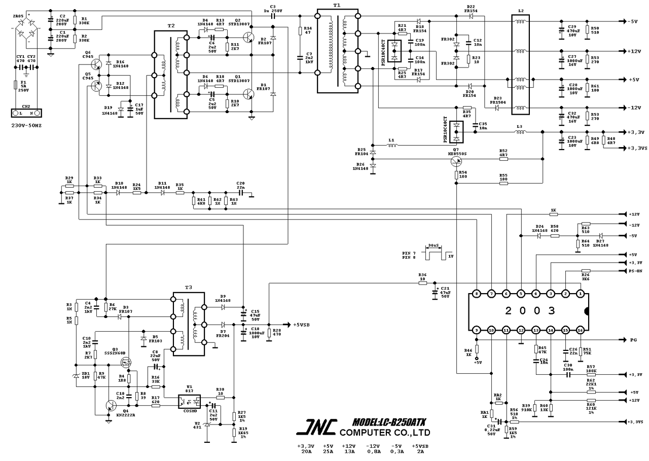

Kedvet kaptam (ismét ) egy kis pc táp átalakításhoz. Azért hagytam abba régebben mert 2003 as ic volt benne és nem lehetett vele mit kezdeni, de én kísérletezgettem most vele és tényleg nem lehet sok mindent kezdeni vele. A táp hasonló ehez a rajzhoz. Kigyomláltam pár feleslegesnek tűnő alkatrészt . A lényeg , hogy ha elindítom a tápot akkor az R31 es ellenállás (ic 6-os lába) elkezd melegedni ezt akkor vettem észre mikor kis füst szállt fel erről a részről és a kis 1/4 w os ellenállás forró volt annyira hogy az ónt meg is olvasztotta . Mikor kicseréltem hasonló ellenállásra akkor áramfelvétele kb 4-500 mA volt (IC és az ellenállás között mértem) Lehet hogy tönkrevágtam az ic-t? Bekapcsol még, meg tudom is keveset terhelni néhány száz mA-val.

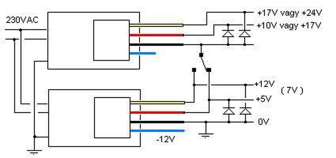

(#) puddle hozzászólása Szept 5, 2014 /
Elektronikával csak hobbi szinten foglalkozom, programozó vagyok foglalkozásomat tekintve, így felhalmozódott pár darab elég drága, de már használaton kívüli ATX-es tápegységem. Jellemző hogy csak cooler problémáik vannak, tehát semmi nagyon komoly gond nincs velük. Ahhoz hogy kidobjam őket elég drágák, de ötletem nincs mit tudnék esetleg velük kezdeni. Gondoltam rá, hogy esetleg egy egyszerűbb hobbi labortápot készítenék belőlük, de ahhoz nem hiszem, hogy a jelenlegi tudásom elegendő lenne. Tudnátok esetleg adni tippeket/ötleteket, hogy hogyan tudnám hasznosítani ezeket a tápokat? A válaszokat előre is köszönöm!

(#) ferci válasza puddle hozzászólására (») Szept 7, 2014 /
Szerintem kössél sorba két tápot. A " felső" 0 voltját kösd le a fémvázról, hogy ne legyen zárlat.
Így kaphatsz a kapcsoló állásától függően 5, 7, 12, 17 és 24 voltot és kellő odafigyeléssel ( más 0-referenciával ) + / - feszeket is.
Amikor a 12 voltos részt is használod, csak azt a max. ampert veheted ki, 5 és 10 voltnál pedig a nagyobbat nyilván ( a doboz cimkéjén látod, de elég a 70-75%-a.. ).
A kapcsoló természetesen bírja az áramokat!
Diódákat termelj ki a felesleges tápokból, ezek szerint van bőven, a maradékot pedig tanulmányozhatod.
Rakhatsz utána analóg szabályozható tápot is, így viszonylag kis veszteséggel ( más-más bemenő fesz ) tudsz dolgozgatni.

Szeretnék átalakítani egy ATX-es tápot, KA3511-es IC van benne 15V-ra és legalább 3A terhelhetőségre lenne szükségem. De ha szabályozható lenne az se gond
(#) rammeradrian válasza rammeradrian hozzászólására (») Szept 15, 2014 /
Ezt a rajzot találtam Min kéne változtatni?
(#) szucsip válasza rammeradrian hozzászólására (») Szept 16, 2014 /
Túl sok dolgon kéne változtatni. Bele se fogj
Oka: ugyan az, amit morzsa15 -nek írtam le pár napja
(#) Inhouse válasza szucsip hozzászólására (») Szept 16, 2014 /
Lehet, hogy nem annyira vészes...ki kell herélni a +5V és +3,3V-os részeket (a - nem gond, nem figyeli, ill. a PT-nél számít a -5V). A +12V-ot a figyelő láb (15) felé meg kell szakítani és egy ellenállásosztóval beállítani, hogy +15V esetén legyen az IC-nél 12V, valamint ezt a 12V-ból megcsinálni a +5V-ra és a +3,3V-ra is. Ami még lehet, hogy módosításra szorul, a 12V-os tekercsről a D13-on keresztül visszavitt IC táp, mert itt is várható 25% feszültség emelkedés...mivel 1,5W az egész IC, meg lehet fogni egy zenerrel, 30V-nál max.
Természetesen a szokásos kondi feszültségeket figyelni és cserélni, ha kell.
Hopp, tényleg ott van még a PT láb, ott meg lehet, hogy elegendő a PT és a föld között levő ellenállást 25%-al csökkenteni, valószínűleg még így is belefér az 1/4, vagy 1/8W-ba. Vagy ezt is lehetne a +12V-ból osztani, 1,25V kell neki...
Vagy nem jó így?
Affene, most nézem, hogy a 12V-os tekercs közepe nem test, hanem a +5V...ott a pufferig meg kell hagyni az alkatrészeket...

(#) Inhouse válasza Inhouse hozzászólására (») Szept 16, 2014 /
Hmmm...kezd igazad lenni, az EA láb is figyel, de oda is 1,25V kell, össze kell kötni a PT-vel!

(#) szucsip válasza Inhouse hozzászólására (») Szept 16, 2014 /
Inhouse, ne aggódj! A skizofréniával soha sem vagy egyedül
Egyébként nyilván megoldahtó, és nem is állítottam hogy lehetetlen. Majdnem minden megoldható, csak kérdés, hogy érdemes-e. A cél eléréséért ezt nem érdemes végigszenvedni. Ellenben egy laptop töltő -már szinte- sikít, hogy ő tökéletesen alkalmas lenne a feladatra. Legrosszabb esetben egy soros disszipatív szabályozóval.
De a régi, 200W -os AT táp is nagyon jól érezné magát a feladat (3A @ 15V) teljesítésekor.

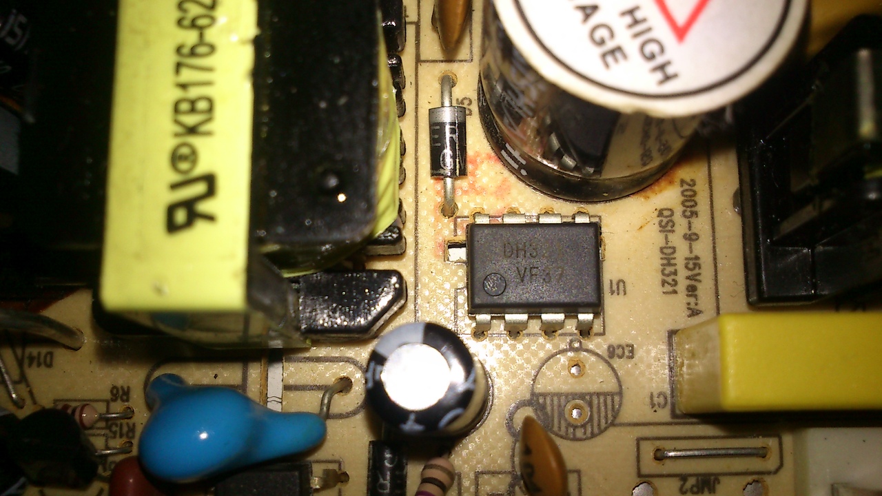

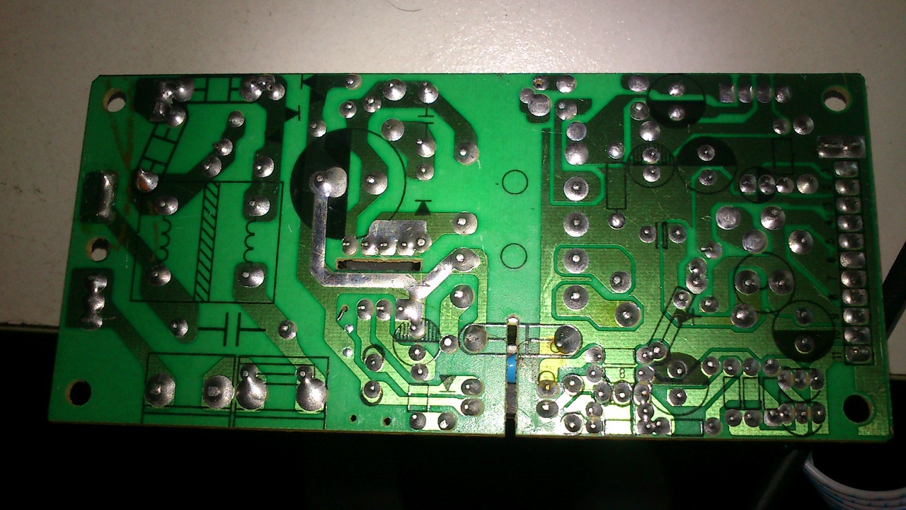

(#) kaszas19 hozzászólása Szept 17, 2014 /
Remélem nem baj hogy ideírok de valamennyire ide is tartozik.
Van nekem egy DVD lejátszó tápegységem,amit előállít 12-5-3.3V-tot gyárilag ezzel nincs is semmi baj.
De én szeretném picit átalakítani úgy hogy egy potméterrel tudjam változtatni a kimenő feszültséget.
A tápegység lelke egy DH321-es PWM ic ez szabályozza a trafót a ami előállítja a kimenő feszültségeket.
Na már most hogyan tudnám ezt meg változtatni hogy magasabb feszültséget is kitudjak hozni a tápegységből?
A kondikat kifogom cserélni 25v-osra mivel csak 16-osak vannak.
Teszek fel képet hogy ne vakon mennyen az egész.
Meg csatolom az ic adatlapját is.
Előre is köszönöm.
(#) Inhouse válasza kaszas19 hozzászólására (») Szept 17, 2014 /
10-20%-nál magasabb feszültséget nem tudsz kiszedni a névlegesnél büntetlenül. Ahhoz a trafót át kell tekerni/alakítani.
PC tápnál ez igen egyszerűen megoldható, mivel több párhuzamos vezetékből van tekerve, valamint a -12V tekercse is ugyanolyan vastag. 2 megoldás is működik. Ez nálad nem lesz járható...
(#) ferci válasza kaszas19 hozzászólására (») Szept 17, 2014 /
Szerintem sincs sok értelme feszt emelni, mert:
- a kivehető teljesítményed nem fog növekedni, ha nincs tartaléka az IC-nek,
- meg kellene mérned, mekkora kitöltési tényezővel megy most max terheléssel és hasonlítsd össze az adatlapon található értékkel,
- növekedne a Vcc értéke is, ami az adatlap szerint 18 volt körül van és ki tudja, mennyi lenne.
Ha megfejted a szabályzó kört és be tudsz avatkozni a fentieket figyelembe véve, akkor elérsz a lehetséges maxhoz.
(#) kaszas19 válasza ferci hozzászólására (») Szept 17, 2014 /
Köszönöm szépen.
Nézegettem a panelt meg vizsgálgattam és igazad van nem sok tartalék van benne ezért kár is piszkálni mert csak tönkre menne.
12v-os ágon is kicsi mA-per folyik mivel egy 0,21a-os ventilátort nem képes megforgatni bár ez nem kéne hogy akadály legyen szerintem.

(#) szucsip válasza kaszas19 hozzászólására (») Szept 17, 2014 /
Hy!
Azért a ventilátort meg kellene forgatnia, hidd el. Valószínűleg nem a 12V-os ág feszültségére stabilizál a szabályzó. Egyébként nem bonyolult. Van ott az az optocsatoló. Az lesz a megoldás kulcsa. Az IC egyébként 17W -ot tud maximálisan.
Vissza kéne rajzolni a kapcsolást.

(#) kaszas19 válasza szucsip hozzászólására (») Szept 17, 2014 /
Igen mint írtam is ennek mennie kellet volna.
Csak annyit szeretnék elérni hogy 0-15v között tudjam vezérelni a kimenő feszültséget a 3.3-5v-os ág nem kel nekem ezt szeretném valahogy megoldani.
Azt nem tudom hogy mekkora áramerősséget lehetne vele elérni amit kilehet hozni belőle.
Oké, értem. Hát vissza kell rajzolni a szabályzókört. Addig semmihez nem érdemes nyúlni!
A 15V-ot még ki tudod szedni belőle, kb 0,7 - 0,8A mellett. Még annyi, hogy az IC 1-es és 2-es lába közé be kell majd kötni egy 18V -os zener diódát; nehogy megszaladjon a saját maga tápfeszültsége.
Na és itt már el lehet gondolkodni, hogy nem lenne-e egyszerűbb egy soros disszipatív szabályzó, búgófrekvenciás transzformátorral. Csak mert kis teljesítmény, relatív sok munka, beláthatatlan végeredmény.
