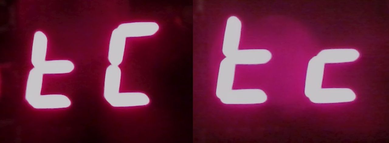

Hali.
Egy kis segítségre lenne szükségem, van egy proteco q60s tolókapu vezérlésem tc hibaüzeneted ír ki, ami foto hiba ha áthidalom mintha foto nélkül kötném be akkor is ezt írja ki? Egyszer csinált már ilyet akkor kiszedtem letakarítottam féktisztítóval, wd-40 -el utána működött.
(#) uniman válasza Somap79 hozzászólására (») Szept 20, 2014 /
Hello.
A "tc" az nem az...a "tC" az igen! Na de WD40-et használni...brrr.

(#) zsoltee0001 válasza Somap79 hozzászólására (») Szept 20, 2014 /
tc:
"A zárási fotocella hibajelet ad, vagy nincs rendesen bekötve. A rendszer
nem indul el a zárási parancsra."
Ha áthidaltad és így se jó akkor valami gáz van a panelon, keress beázás miatti esetleges fólia szakadást, ill nézd meg ennek a bemenetnek az ellenállásait.
(ha jól emlékszem nincs túlzásba víve a leválasztás, jobbaknál optocsatolást tesznek be a perifériák leválasztására, lehet nem ok nélkül)
(#) uniman válasza uniman hozzászólására (») Szept 20, 2014 /
Illusztrállom:
(#) Somap79 válasza uniman hozzászólására (») Szept 20, 2014 /
Nagy C, azt megtaláltam, hogy azt megtaláltam a leírásába, hogy mit jelent, csak arra nem jöttem rá mi okozza a hibát.
(#) Somap79 válasza zsoltee0001 hozzászólására (») Szept 20, 2014 /
Megmértem, és a panel egyik oldaláról a másikra ahol át van vezetve a 3 -mas láb az ellenálláshoz ott nem jött át. Áthidaltam és már jó is
