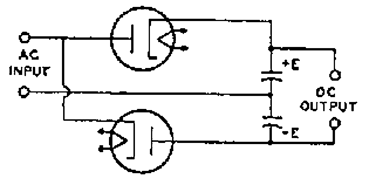

Ha jól értem, van két darab egyforma szekundered. Lehet, de nem lesz 340V-od. Sorba kell kötni a két szekundert, menetirány helyesen. Multiméter V~ állásban. Ha szembekapcsolod, akkor 0-hoz közeli érték jön ki. Ha jól csinálod, akkor 240V körüli érték jön ki. De a csöveid ekkora áramigényt nem bírnak. Tehát a csöves egyenirányítás sajnos felejtős, hacsak nem tudsz olyat, ami 400V-nál 0,5A-t tud folyamatosan(nem csúcsban!). Nekem nem jut eszembe ilyen. Egyelőre hagyd meg diódákkal, sokan így csinálják, + késleltetővel.
(#) zimi1991 válasza kristikoma hozzászólására (») Okt 5, 2014
Az orosz 5C8SZ tudná.
1x van 120 voltom amit kétszer egyen irányítok és a végén kötöm sorba...
(#) killbill válasza zimi1991 hozzászólására (») Okt 6, 2014
Ezt a ket egyeniranyitos megoldast megneznem.
(#) zimi1991 válasza killbill hozzászólására (») Okt 6, 2014
De nekem nem dióda hidas kell hanem rendes csöves...
Ez működne?
(#) Orbán József válasza zimi1991 hozzászólására (») Okt 6, 2014
Delon feszültség kétszerezőnek hívják, működnie kell.
(#) pucuka válasza zimi1991 hozzászólására (») Okt 6, 2014
Próbáld meg 2 db PY88 -al. A fűtés katód feszültségre is figyelni kell, vagy külön fűtőtekercsről hajtod a két csövet
(#) zimi1991 válasza Orbán József hozzászólására (») Okt 6, 2014
Köszönöm a válaszokat!
Akkor a Gif-en látható rajzot byugodtan beköthetem?Természetesen külön fűtés lenne...
A kapcsolást eddig én csak diódákkal, de gyakran használtam. Ha a fűtések jól vannak megoldva, nem lehet probléma.

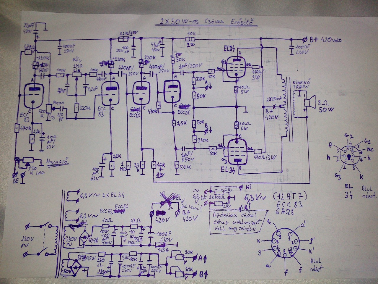

Meg szeretném ennek az 50W-os erősítőnek a hálózati transzformátorját tekercselni, csak az 50V-os résznek nem tudom hogy milyen vastagságú drótot válasszak? A transzformátor 400w-os E+I vasmagos. A 230V-os résznek 0,7mm-es drótot ajánl a rajz, a 330V-os résznek 0,6mm-es drótot. az EL34-es csöveknek a fűtő feszültséghez 1,5mm-es drótot, és az ECC83-asnak, és az ECC81(12AT7)-eseknek pedig 1mm-es vastagságú drótot. A fűtő fezültségékből 4 darab tekercset fogok fel tekerni a trafóra 2x1mm-es drótból 6,3V-ot, és 2x1,5mm-es drótból 6,3V-ot. A 330V-ot is kétszer tekerem fel a trafóra külön külön, és az 50V-os részt is ugyan így akarom fel tekerni!, Csak azt nem tudom hogy az 50V-os részt milyen dróttal tekerjem meg?, ebben ha segítene valaki az jó volna, mondjuk én 0,6-os drótra gondoltam, de majd ezt ti meg mondátok pontosabban. Még egy kérdés, a 330v-os résznek hány amperes dióda hidat válasszak?, és ugyan úgy az 50V-os résznek is kíváncsi volnék hogy hány amperes dióda híd volna elegendő?. Fel teszem a rajzot is, hogy lássátok miről is van szó. CIROKL fórumtársunk át alakított egy régi rajzot nekem hogy jobban be lehessen állítani, mivel ez lesz az első komolyabb csöves erősítőm, és szeretném hogy tökéletes legyen, és jól szóljon!

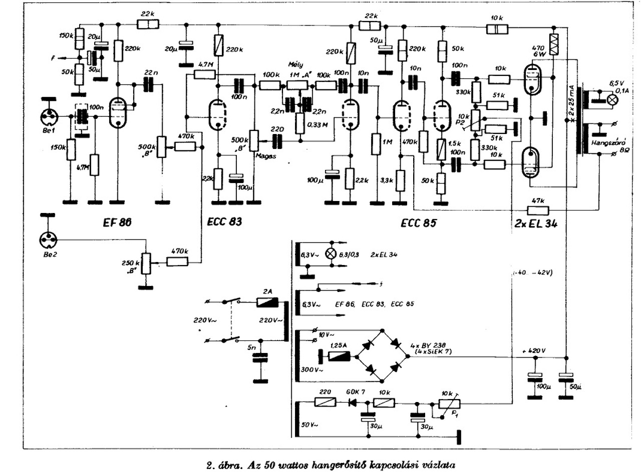

Amúgy az eredeti rajz ez volna, lehet valaki ismeri is.

Az csak a rácselőfesz tekercse, szinte bármilyen vékony lehet (legyen mondjuk 0,2 mm-es), diódának is jó amilyen éppen kéznál van (pl.1N4002).

A 330 V diódahídjainál a zárófeszültségre oda kell figyelni (Ur=600 V-os típust tegyél be, lehet mondjuk 3-5 A-es, vagy amilyen sikerül pl. 35 A-es).
