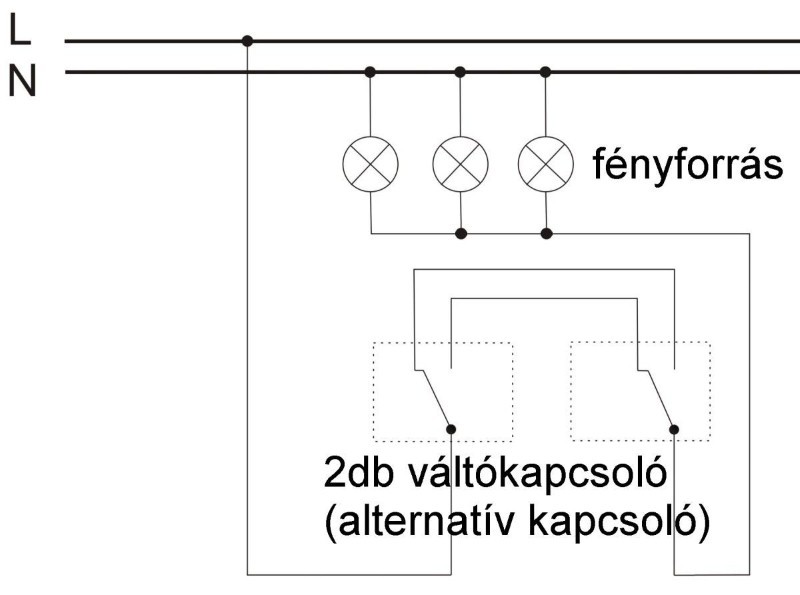

Sziasztok! Egy kis segítség kéne nekem. A helyzet a következő: kellene nekem egy olyan kapcsolási rajz .amiben 2db kapcsoló és 3 db lámpa szerepel. Úgy kellene bekötni,hogy mikor az egyik kapcsolóval felkapcsolom a mésikkal lekapcsoljon és ugyan ez fordítva is. Köszönöm a segítségeteket előre is.
(#) Action2K válasza kismaxi24 hozzászólására (») Feb 14, 2013 /
Szia! Tessék.
(#) kismaxi24 válasza Action2K hozzászólására (») Feb 15, 2013 /
Nagyon Szépen köszönöm a segítségedet.
